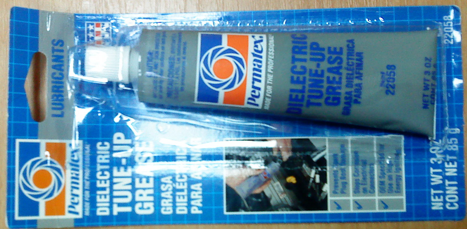

столкнулся с проблемой вылета катушек на реношках, начал копать в эту сторону. Вообщем на новых катушках в тех частях которые одевается на свечи промазаны специальной пастой на основе силикона, не путать с силиконовым спреем. забегая на перед и опуская всю остальную фигню - заказал тюбик пасты. Тест проводил на своей машине, как раз мой оригинальный мерсовский иридий доживает псоледние километры - при резком нажатии на педаль шли провалы. Очень сильно удивился, когда после промазанных свечных колпачков провалы ушли и МК показал снижение расхода в режимах малых и средних и повышение на высоких оборотах. Оказалось, не такая уж фигня, думаю использование специальной диилектрической пасты оправданно - СОВЕТУЮ
Нед травня 16, 2010 12:44 WWW
Повідомлення Re: Небольшой отчетик по свечам типа FAQ
Диэлектрическая тюнинговая смазка для контактов
Средство для защиты проводов и соединений от воздействия соли, грязи и коррозии. Увеличивает срок службы патронов и колодок. Предотвращает утечки тока через соединительные элементы электропроводки. Защищает от подгорания свечей зажигания в колпачках. Необходимо для современных высокоэнергетических систем зажигания.
http://www.permatex.ru/products/detail.php?SECTION_ID=651
с пересылкой получилось 136грн., заказывал наЕбае :-D
