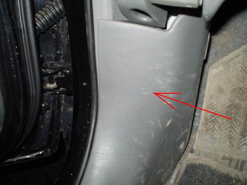

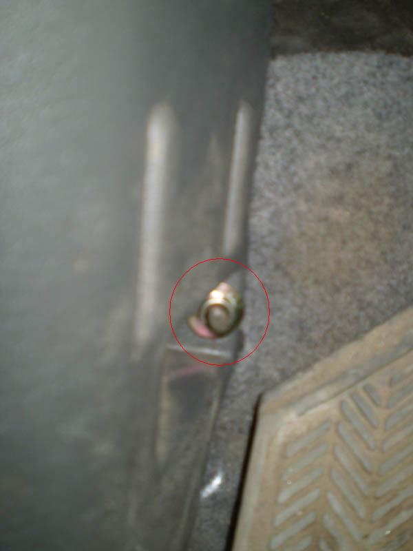

Сегодня появилось полчаса свободных и я решил прикрутить комп. Не хотелось пользоваться штатным креплением, поэтому купил универсальное крепление для моб. телефона (цена вопроса 35 грн.). Доработал это крепление путём снятия платформы вместе с идиотскими лапками-держателями. В результате получил крепление с изменяемым углом наклона (в любой плоскости), на гибкой ноге и с рычажной присоской.
Шнур к БКшке протянул, сняв частично резиновый уплотнитель двери и открутив левый нижний платиковый уголок салона, тот что возле площадки для отдыха левой ноги (держится на одной гайке). Термопару разместил в салоне. Меня температура в салоне интересует больше, чем забортная. Комп, с моей точки зрения расположился удобно, но все его клавиши под левую руку. Если это будет раздражать, поставлю справа от руля.
Вот фотки:
Вів березня 04, 2008 15:11

ПЛЗ, эделайте фото ПРОКЛАДКИ шнура, де и чё снимать, а то или у меня другой констракшин, или акула глухая :eek:
Вів березня 04, 2008 17:13 ICQ
Снимаем вот этот уплотнитель (по верхней стрелке) и прокладываем шнур вдоль рамки двери (там открывается довольно широкая щель), к БК кабель прокладываем со слабиной (пару сантиметров) так , как отмечено нижней стрелкой.

Откручиваем вот эту гайку:
Вів березня 04, 2008 19:08
Приоткрываем вот этот "уголок" салона. Провод к разъёму прокладываем под ним.
Вів березня 04, 2008 19:10
