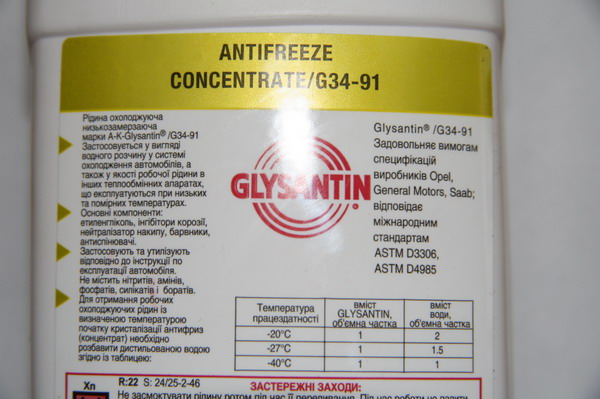

Зарегистрирован: Вс сен 02, 2007 23:36 Сообщения: 3609 Откуда: Чери-Град (Вишнёвое)
jenia писал(а): Концентрат. Надо бодяжить 1:1 Если не трудно - табличку пропорций напиши сюда, эт там где сколько частей и какая в результате температура замерзания.
| Вт дек 25, 2007 22:54 |

jenia
Зарегистрирован: Пн сен 10, 2007 20:41 Сообщения: 30 Откуда: Kiev
ManOwaR писал(а): jenia писал(а): Концентрат. Надо бодяжить 1:1 Если не трудно - табличку пропорций напиши сюда, эт там где сколько частей и какая в результате температура замерзания.
Лови
1.jpg [ 77.79 КБ | Просмотров: 21255 ]
