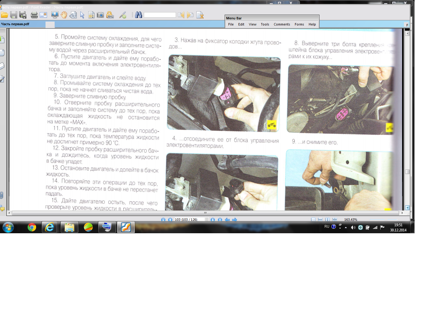

а горе мастера случаем не сказали , что в Эларе и масло менять не надо ,а только доливать? Детский сад!
прежде чем давать такие " ДЕЛЬНЫЕ СОВЕТЫ " рекомендую изучит мат часть по ремонту и эксплуотации авто
ОЖ меняется 100% ,путем промывки до тех пор пока не начнётся сливаться чистая вода. это приблизительно 4-5 раз залил - слил.
меняется ОЖ каждые 40 000 т. км.(серв книжка)
фото с книжки по ремонту и эксплуатации автомобиля Chery Фора (Элара)
