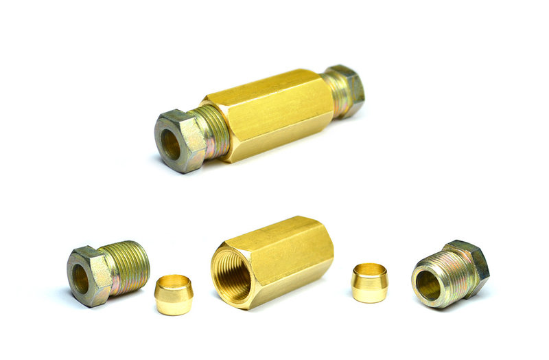

Интересно, а кто-нибудь пробовал разрезать трубку, развальцовывать торцы и соединять на фитингах, вроде этого? Какой там у нас диаметр трубы ГУРа?..

Итак, сегодня решил проблему с трубкой ГУРа кардинально – путем ее замены. Цена вопроса – около 1000 грн.: 292 – сама трубка, 500 – работа, 184 – жидкость ГУРа. При замене откручивали и приспускали подрамник, иначе не подлезть. Жидкость залил такую, как на фото (сливали-сливали старую жидкость, но новой влезло грамм 700).

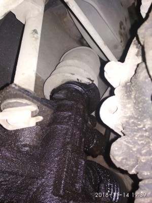

Допоможіть ,що можна зробить помокріло в бачку на половину зменшилось жидкості і при повному вивороті скрипить.

По словам ремонтников, рейка амулета не лечится. Есть расхождения в размерах сальников с европейскими аналогами. На моей сделали ремонт, хватило на год. Потом поменял на раставрированую от пассата. Опять на год. Потом поставил б/у амулетовскую и продал машину. Решайте сами как поступать.
