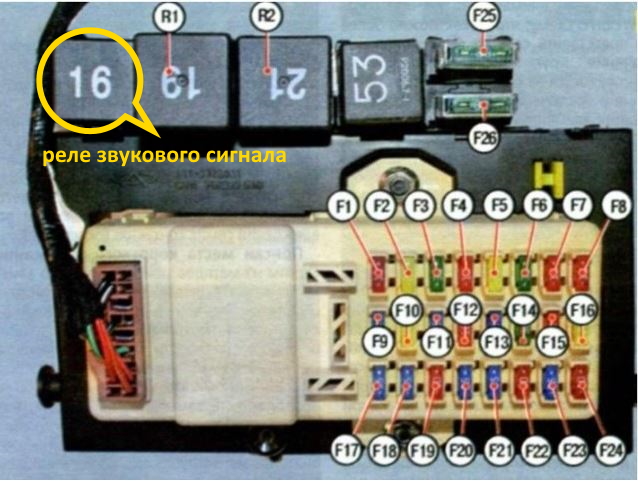

Всем здравствуйте! После посещения наших рукожопых, то есть работников СТО, вылезло множество проблем. Но на данный момент интересует то, что нет сигнала. Бибика не работает. Отсоединил клему акумулятора, снял подушку безопасности водителя, снял руль... И вижу, что не подключен разъем от шлейфа и куда то нужно подключить в разъем под рулем. Но ответной части нет. Искал как мог, но его нет. Может те раклы куда то завернули провод под обшивку или вообще обрезали. Решил пойти по схемам. Но на схемах даже расцветка проводов не сходится на данном китайском чуде. Решил найти реле сигнала, что бы проверить работоспособность, но не разберусь, ГДЕ НАХОДИТСЯ РЕЛЕ СИГНАЛА?
Сер квітня 20, 2022 20:33 WWW
Повідомлення Re: Датчики, переключатели, разъёмы, реле.
В салонном блоке предохранителей
Чет квітня 21, 2022 9:21 WWW
З нами з: Нед лютого 07, 2016 22:26
Повідомлень: 25
Звідки: Андреевка
Автомобиль: Chery Amulet 2007
grandfather написав:
Спасибо. Об этом реле ничего не сказано в описаниях. Но вот в схемах там 4 провода, а вот физически там установлено реле 3-х контактное. Как оно работает, не пойму. И на двух проводах, которые должны замыкаться присутствует плюс. Так должно быть?
