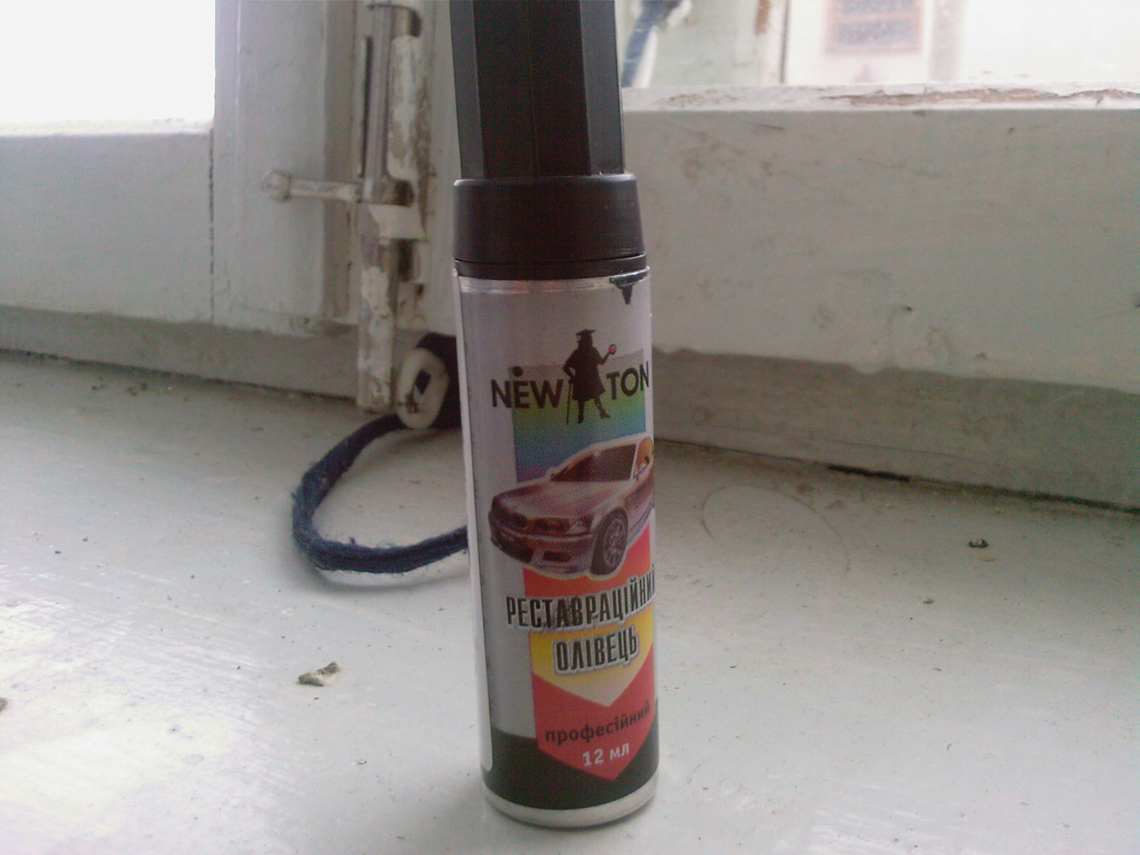

На счет сколов я недавно тоже спрашивал токо назвал выбоины можете посмотреть.А вообще поспрашивайте на рынке или в магазине с авто красками, такой флакончик как лак для ногтей там и кисточка. Токо надо сказать что для амулета так там краска нормальная у меня черный с перлам крапинками все сходится почти не заметно

Ребят непартесь лак для ногтей и всё, после каждой мойки обошол и покапал.

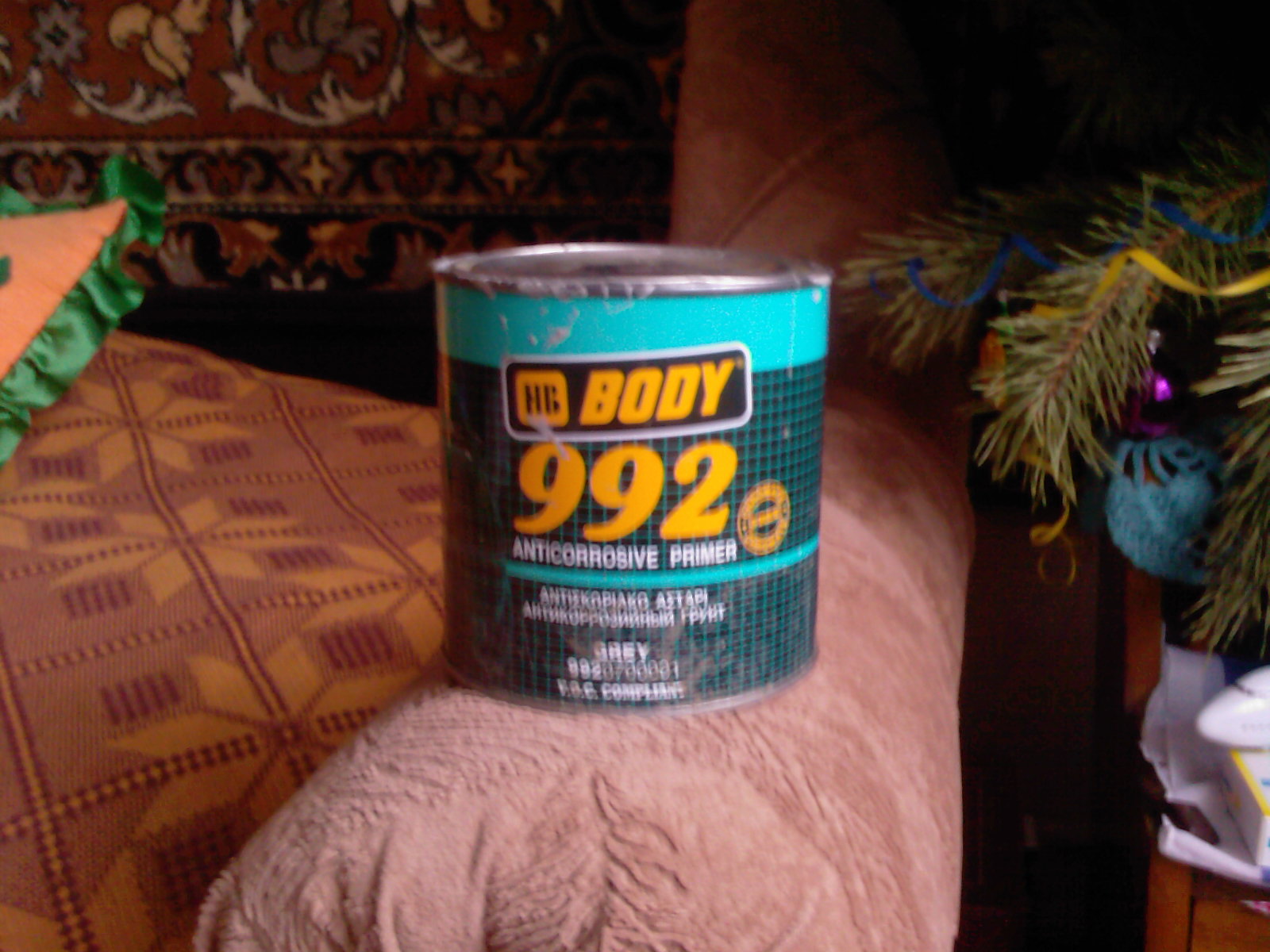

Обезательно обработать.Во первых я бы взял какой то растворитель или нождачку и удалил ржавчину.У меня тоже кромки на шиномонтаже загнули но я отогнул то че возможно плоскогубцами где облетела краска я обработал вот этим веществом.Это антикорная гругтовка она немецкая или по лицензии выпускается незнаю ее мне посоветовали друзья.Я работаю на рынке и люди которые этим занимаются посоветовали.После этого можно закрасить я красил из этого маленького флакончика и мне этой краски было мало.Я еще купил в большой банке какую то смолу для обработки днища ее разогрел м снизу порога кисточкой нанес,это было осенью когда менял резину всю зиму езджу примерно 100 км. в день возможно больше за 5 месяцев у меня 15000км.ведаючи о этой слабинке часто заглядываю под низ порогов кажется все ок. но может токо кажется.Весной когда будет теплее и сухо поеду на эстакаду и бдительно осмотрю дно и пороги
