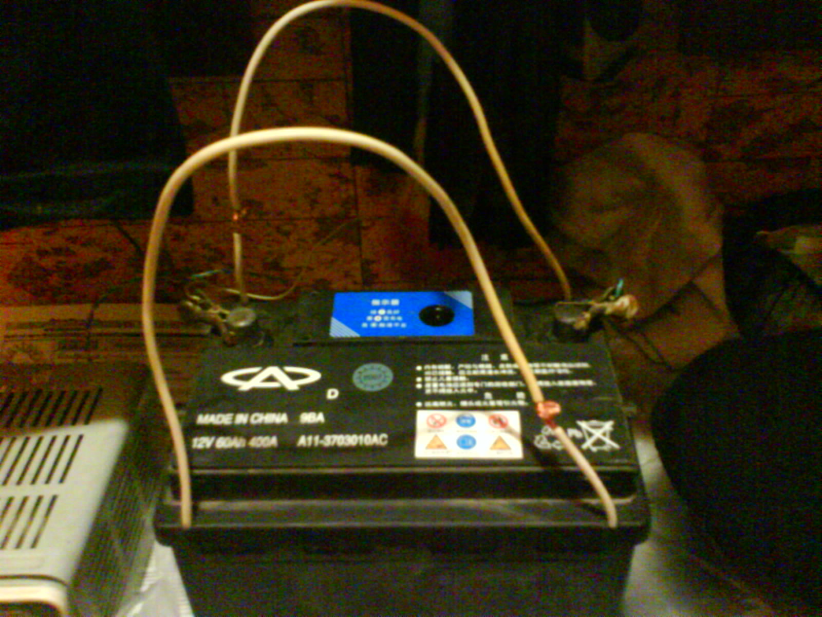

Ребята,подскажите по АКБ -у меня родной китатайский не обслуживаемый (проблему ручек решил по-простому :? см. фото) - есть 3 цвтта шарика у индикатора -какой что обозначает?

-есть белый,черный и зеленый (рис.на крышке). Черный был когда требовалась зарядка,зелёный -появился после того как "погонял" АКБ 4 часа -понимаю так, эл-лит нагрелся -увеличился в объёме,уровень поднялся -шарик всплыл-метка появилась... а вот белый ?

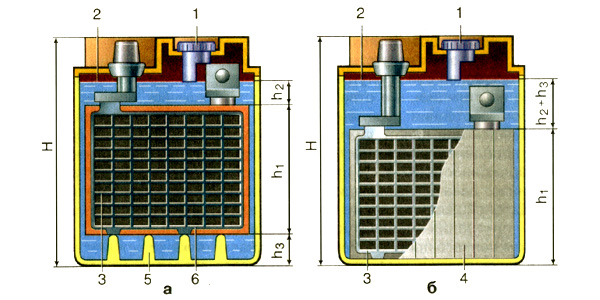

О, нашел!
Самому стало интересно! В ответ на вопрос об индикаторе см. Рис. 2.
Читаем!!!
Отмеченные ранее недостатки традиционных свинцовых аккумуляторных батарей обусловлены тем, что сурьма, содержащаяся в сплаве положительных токоотводов, постепенно, по мере их коррозии, переходит через раствор на поверхность отрицательного электрода. Осаждение большого количества сурьмы на поверхности отрицательной активной массы снижает напряжение начала газовыделения. Поэтому в конце зарядного процесса происходит все более бурное газовыделение, сопровождающееся «кипением» электролита, вследствие электролитического разложения входящей в него воды.
За последние 25 лет произошло бурное развитие технологии и совершенствование оборудования для аккумуляторного производства. В результате на рынке появилось несколько разновидностей батарей так называемого необслуживаемого исполнения. Их основной отличительной особенностью является использование для производства токоотводов сплавов без сурьмы или с ее пониженным содержанием.
Необслуживаемые батареи начали выпускать в США в конце семидесятых годов прошлого столетия. Для токоотводов и положительного, и отрицательного электродов применяли свинцово-кальциевый сплав с содержанием кальция 0,07-0,1 % и олова 0,1-0,12 % (остальное — свинец). Это позволило добиться значительного снижения газовыделения, которое обеспечивало эксплуатацию батареи без доливки воды в течение не менее 2 лет. При этом саморазряд замедлился более чем в шесть раз. Однако после двух-трех глубоких разрядов такие батареи теряют 40-50 % емкости и их стартерные характеристики также заметно снижаются, Поэтому такие батареи не нашли широкого распространения в Европе и России.
Почти одновременно со свинцово-кальциевой технологией производства батарей необслуживаемого исполнения в США появилась технология гибридных батарей — система «кальций плюс» с содержанием до 1,5-1,8 % сурьмы и 1,4-1,6 % кадмия в положительном токоотводе и отрицательным свинцово-кальциевым токоотводом. В начале восьмидесятых годов производство необслуживаемых батарей стало быстро развиваться и в странах Европы. Здесь пошли по пути применения сплавов с пониженным до 2,5-3,0 % содержанием сурьмы. У них расход воды и саморазряд были в 2-3 раза выше, чем у батарей с кальциевыми токоотводами, хотя и значительно ниже, чем у батарей традиционного исполнения. Они могли работать без доливки воды не менее 1 года.
Затем в Европе появляются гибридные батареи, содержащие положительные то-коотводы из малосурьмяного сплава (не более 2 %) с добавлением мышьяка, олова, меди, селена и т.п. в различных комбинациях и соотношениях; а отрицательные — из свинцово-кальциевого. Их характеристики по расходу воды и саморазряду, как и у американских гибридных батарей, не такие хорошие, как у свинцово-кальциевых, но все же значительно лучше, чем у батарей по технологии малосурьмяных сплавов.
В конце 90-х годов в США и Западной Европе начинается производство батарей с токоотводами из свинцово-кальциевого сплава с многокомпонентными добавками, в том числе и серебра, которые при глубоких разрядах теряют емкость гораздо медленнее, чем первое поколение батарей по свинцово-кальциевой технологии. Расход воды у них так мал, что конструкторы убирают из крышек отверстия для доливки воды и делают батареи полностью необслуживаемыми и исключающими доступ к электролиту при эксплуатации.
Такое изменение конструкции стало возможным благодаря совместным усилиям производителей батарей и автомобильного электрооборудования. Ведь для максимального использования ресурса полностью необслуживаемой батареи (без отверстий для доливки воды) необходимо обеспечить стабильный уровень зарядного напряжения, обеспечивающий наименьшее разложение воды при заряде батареи. Вместе с тем, степень заряженности батареи должна быть достаточной для безотказной работы всего электрооборудования. Это стало возможно благодаря созданию системы регулирования зарядного напряжения, обеспечивающей его стабильность с точностью ± 0,1 В.
Но владельцы автомобилей, решившие использовать необслуживаемые батареи без отверстий для доливки воды, должны более внимательно относиться к обеспечению исправной работы электрооборудования. В первую очередь это касается натяжения ремня привода генератора, исправности собственно генератора регулятора напряжения, отсутствия утечек тока в системе электрооборудования или сигнализации и ряда других факторов, о которых сказано в разделе, посвященном эксплуатации батарей.
Усовершенствование конструкции при создании необслуживаемых батарей заключается еще и в том, что для увеличения запаса электроли та без изменения высоты батареи один из аккумуляторных электродов помещают в сепаратор-конверт, который изготовлен из микропористого полиэтиленового материала с низким электросопротивлением. В этом случае замыкание электродов различной полярности (при отсутствии сбоев в работе сборочного оборудования при производстве батарей) практически исключено. Поэтому опорные призмы не нужны, и блок электродов можно установить прямо на дно ячейки моноблока, как показано на рис. 1.
Описание Рис 1. Схематическое изображение перераспределения электролита при использовании сепаратора-конверта: а - традиционные батареи; б - необслуживаемые батареи с конвертами; 1 - пробка; 2 - уровень электролита в батарее; 3 - электрод; 4 - сепаратор-конверт; 5 - призмы шламового пространства; 6 - сепаратор-карточка; Н - высота батареи; h1 - высота электрода; h2 - запас электролита в батареях с листовым сепаратором; h3 - высота призм; h2+ h3 - запас электролита в батареях с сепаратором-конвертом
В результате тот электролит (высотой пз), который раньше находился в шламовом пространстве между призмами 5 и не принимал участия в работе аккумулятора, теперь находится над электродами и пополняет его запас, расходуемый при эксплуатации батареи (h2+ h3).
Аккумуляторные батареи, у которых отсутствуют отверстия для доливки воды, и имеется только атмосферная связь внутренней полости с окружающей средой через небольшие вентиляционные отверстия на торцах крышки, обычно снабжены индикатором состояния заряженности (рис. 2): шарик-поплавок зеленого цвета размещен над пластинами и всплывает, когда электролит при заряде достигает определенной плотности. Эта величина соответствует минимальной степени заряженности (62-64 % от номинального значения), при которой индикатор начинает давать информацию о работоспособности батареи в пусковом режиме. Дальнейшее повышение плотности электролита (до 100 % заряда) не изменяет показания индикатора (цветовое отражение), что является недостатком данного приспособления. В случаях снижения уровня электролита до оголения пластин информация индикатора о состоянии заряженности батареи прекращается. При работающем индикаторе его информация относится только к одной из шести банок (ячеек) батареи. В тех случаях, когда возникает дефект в другой банке, где нет индикатора, информация индикатора становится бесполезной, не отражающей общее состояние (работоспособность) батареи. Применение индикатора обеспечивает полезную информацию о состоянии батареи в тех случаях, когда она не содержит дефекта производственного характера.
Описание Рис. 2. Схема работы индикатора состояния заряженности батарей: а - аккумулятор заряжен {заряд больше 65%) - зеленый глазок; б - аккумулятор разряжен (заряд меньше 65%), требуется подзаряд - черный глазок; в - уровень электролита низок, аккумулятор должен быть заменен - желтый (светлый) глазок
