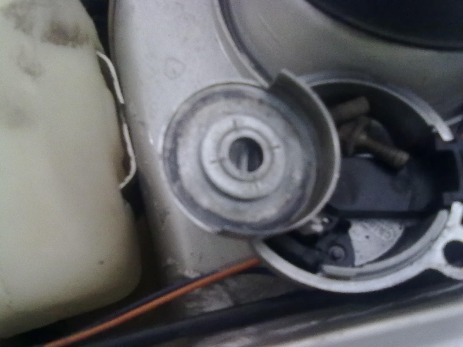

Повідомлення Отпала запчасть около датчика холла
Здравствуйте,отпала эта запчасть ,кто в курсе,как она должна располагаться относительно меток на двигателе?
Суб вересня 10, 2011 0:11
З нами з: Нед червня 29, 2008 19:22
Повідомлень: 248
Звідки: Н.Санжары Полтавской
Повідомлення Re: Отпала запчасть около датчика холла
Это шторка датчика Холла.
Надо снимать весь привод шторки с головки, а не только крышку датчика .
Со стороны распредвала на вал шторки одевается эксцентрическая план-шайба с 2-я квадратными зацепами ( как у старых трамблеров у ЗАЗ или Москвича).
Где-то у меня была зарисовка положений этой шайбы относительно шторки.Поищу попробую..
А что теперь , двиг не заводится или как проявляется .
Знаю , когда фишку с датчика снять - двиг работант (в ЭБУ есть от него данные) .
Но если снять клемму с АКБ - думаю без датчика распредвала двиг не заведется, но не проверял.
Суб вересня 10, 2011 9:24
как работает пока не знаю,двиг в ремонте,мастер говорит,что прилепил ее.но правильно или нет --вопрос(((
