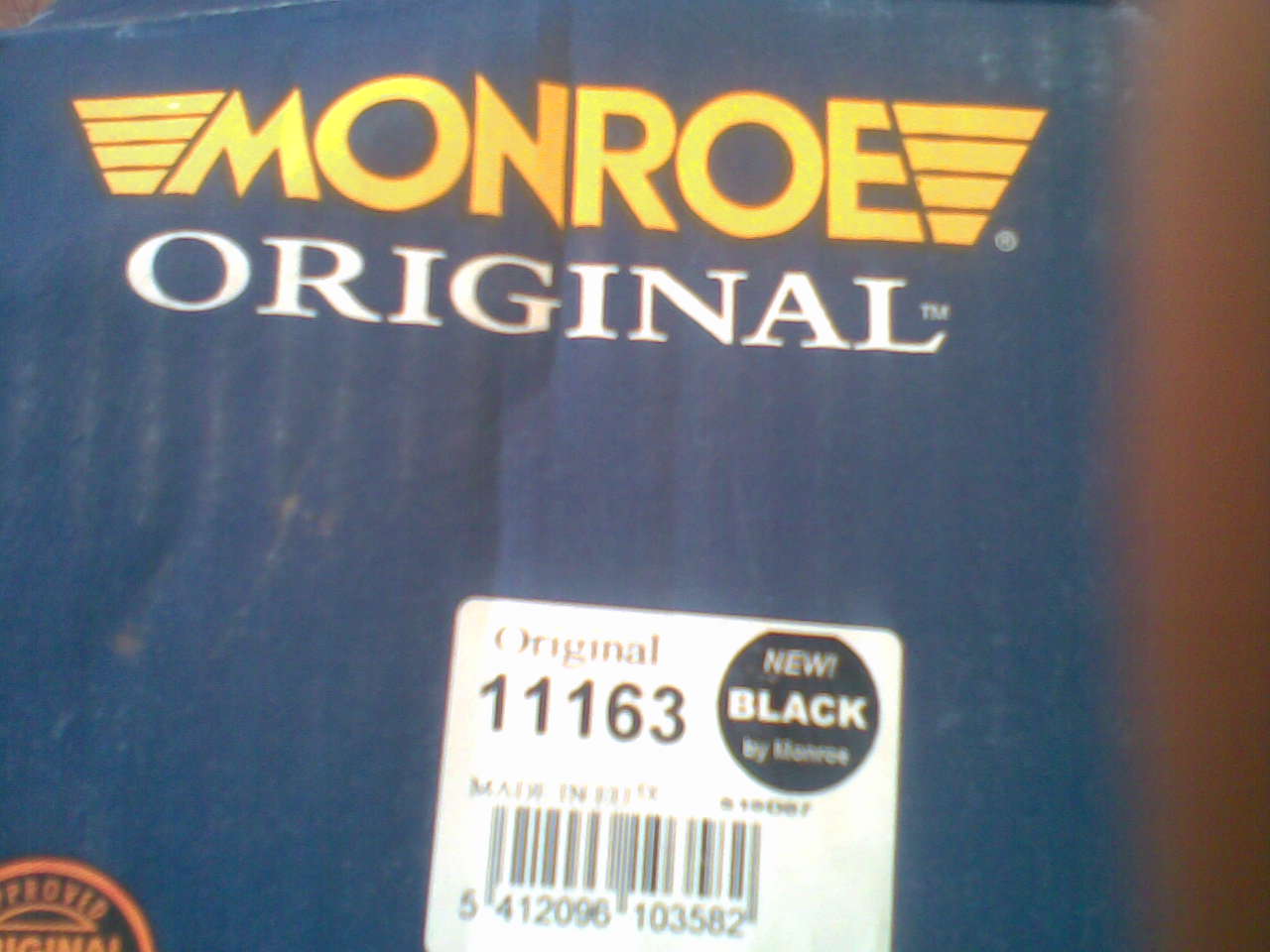

Повідомлення Re: поднятие
Поставил спереди Monroe (номер сказать немогу - машина в гараже, вечером посмотрю) - машина опустилась где-то на 2-3 см. Вот теперь и задался вопросом поднятия. Да и опоры менять уже нужно - выт и выбираю, что лучше.

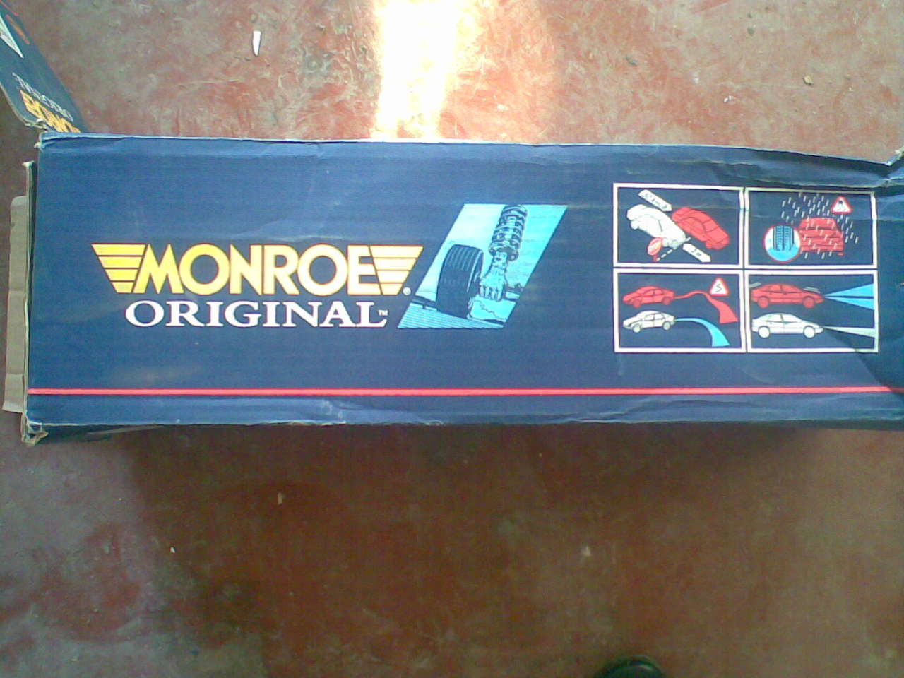

emelya, наконец-то я добрался до гаража! вот такие стойки у меня стоят:

Я так понял, что опоры BOGE 87-288-А - выше оригинальных или аналогов?

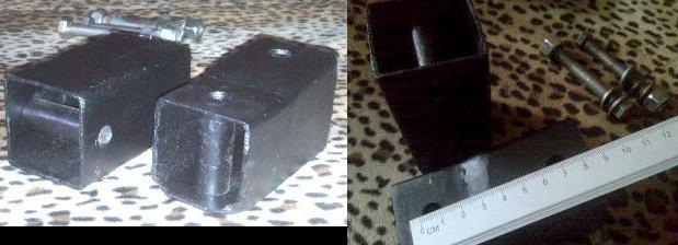

ПОкажите фотку, резинок жигулевских, которые можно подложить под задние опоры, хочу задок на 2-3 см поднять. :)
плыз.
Люди добрые,подскажите ! :eek:
На авторынке мне до хрипоты доказывали что "гольфовских проставок" под задние стойки в природе не существует.Нифига не понимаю,читаю на русском форуме,читаю на нашем-есть такие ! Сфоткайте плиз,хоть посмотрю на них,а то ничего не понимаю
serr24 написав:
Вторая страница этой темы.
Взял на Перова так называемые "гольфовские" проставки... рекомендовали как часто покупаемые владельцами амулетов... в результате не подошли... оказался диаметр отверстий и втулок 12мм. Пришлось переделывать: наваривать шайбы и другие втулки... Так что при покупке, обязательно проверяйте диамметры отверстий и болтов!!! Они должны быть 10мм!

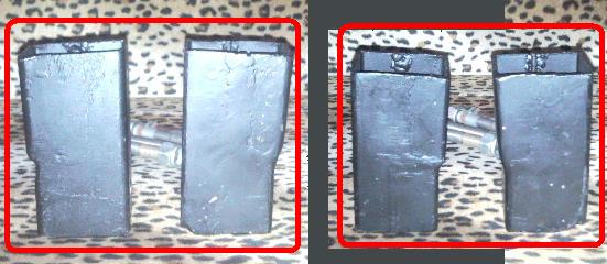

Взял, а теперь в раздумьях - ставить так, или так (или без разницы) ?
vago
Как на правом фото.
