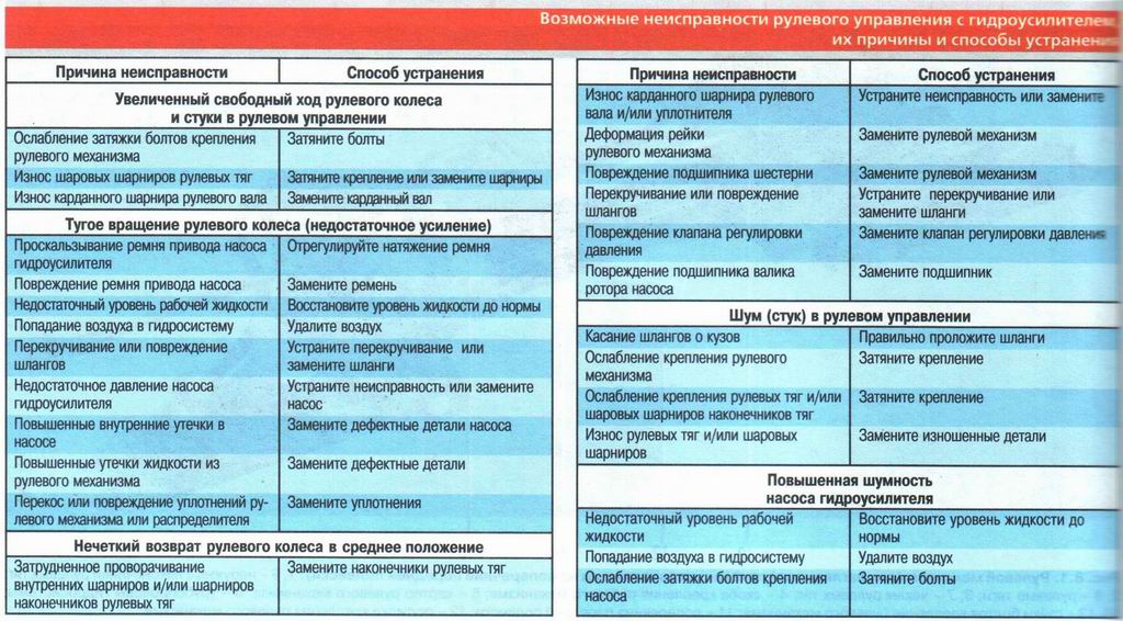

Может это поможет? См. рис.
Комментарий к файлу: Рис. 1. Большой размер для скачивания.
big_rul_kolon.jpg [117.4 КБ]
rul_kolon.jpg [ 47.81 КБ | Просмотров: 2798 ]
Комментарий к файлу: Рис. 2. Большой размер для скачивания.
big_neispr.jpg [153.5 КБ]
neispr.jpg [67.24 КБ]

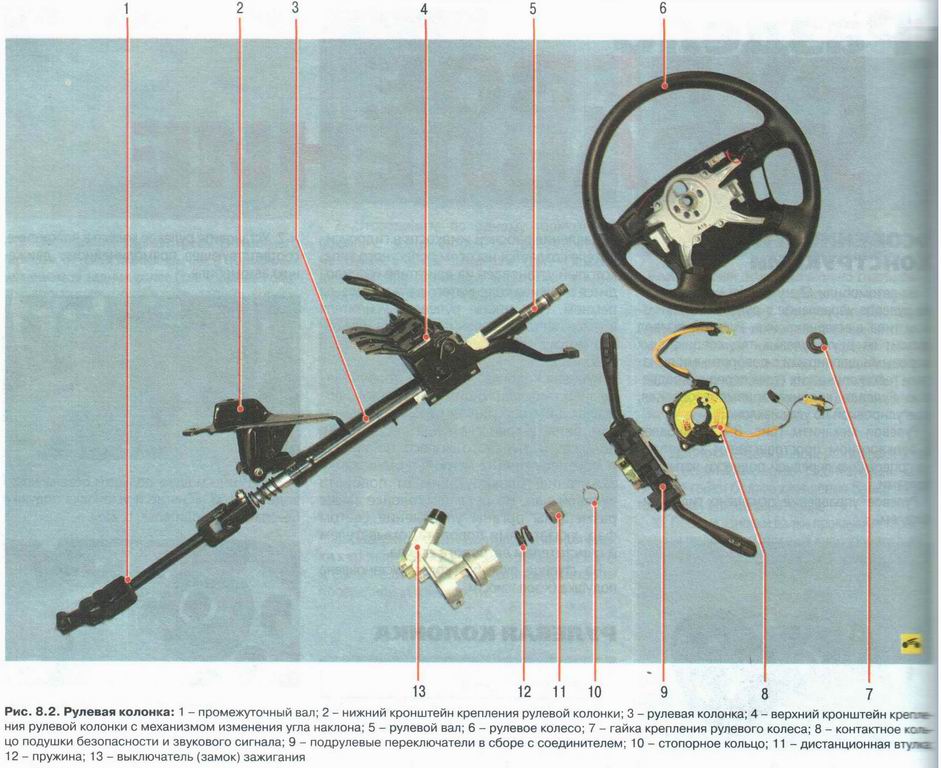

Если звук идет из под самого руля - возможно поклацывает пластик, если из под торпедо - проверьте крестовинку.

под рулем есть 4 шурупика, притяни их, мне помогло ;))

Очень досаждает! Резиновый такой скрип... Причём если на руль давить то он пропадает и, напротив, если тянуть на себя (и при этом вращать) - усиливается.

ПРоблема решается смазкой скользящего контакта.
Кузяво -это снять руль и смазать, не кузяво это взять ВД40 и на брызгать в щель межу подвижной частью руля и неподвижной частью кожуха.

Авторитетно заявляю, что некузявый метод вполне приемлем :) У меня давненько уже не скрипит, а возни - на пару сек. И крутить ничего не надо...
