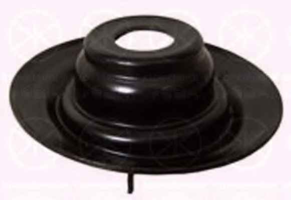

Lemforder 26642 01 (комплект с подшипником),
-1H0 412 341 –ЧАШКА ПОД ПРУЖИНУ В3 И ПОД ОПОРУ В4
Febi 14099 - СПЕЦИАЛЬНАЯ ГАЙКА

Если будешь менять опоры от Б4-го, то -1H0 412 341 –ЧАШКА ПОД ПРУЖИНУ В3 И ПОД ОПОРУ В4 именно ее нужно, так как заменители меньше как по высоте так и в диаметре и нет упора пружины, а в 1H0 412 341 есть упор!

Да, за одну, но не забываем это оригинал и стоять дешево не будет, а аналогов пока доступных нет!
Или на разборках подбирать! Или брать скажем Topran 103 492 -Тарелка пружины 34грн/шт и менять стойки с пружинами Б4-го, выбирай сам что дешевле!
А оригинальную в данной ситуации лучше взять тут http://www.exist.ua/price.aspx?pid=0AB01833 - быстрей приедет, дней 8-10!

Топрановская чашка меньше по высоте и уже по ширине, а еще нет фиксатора пружины, по стойкам, Пассатовская Б-4 , на ней посадочное место для пружины приварено выше чем у наших стойках и пружина от него короче и вверху последнее кольцо уже, вот и смотри, если у тебя остаются старые стойки и пружины то нужно переходную чашку со старых пружин на новую подушку, а если хочешь по дешевле чашу то надо менять пружины и стойки от Б-4го, решай сам что дешевле, по ссылке где чел переделывал вроде все понятно, можешь порыться на том сайте там много интересной инфы!
Вот например http://volkswagen.msk.ru/forum_txt/inde ... 75770.html
