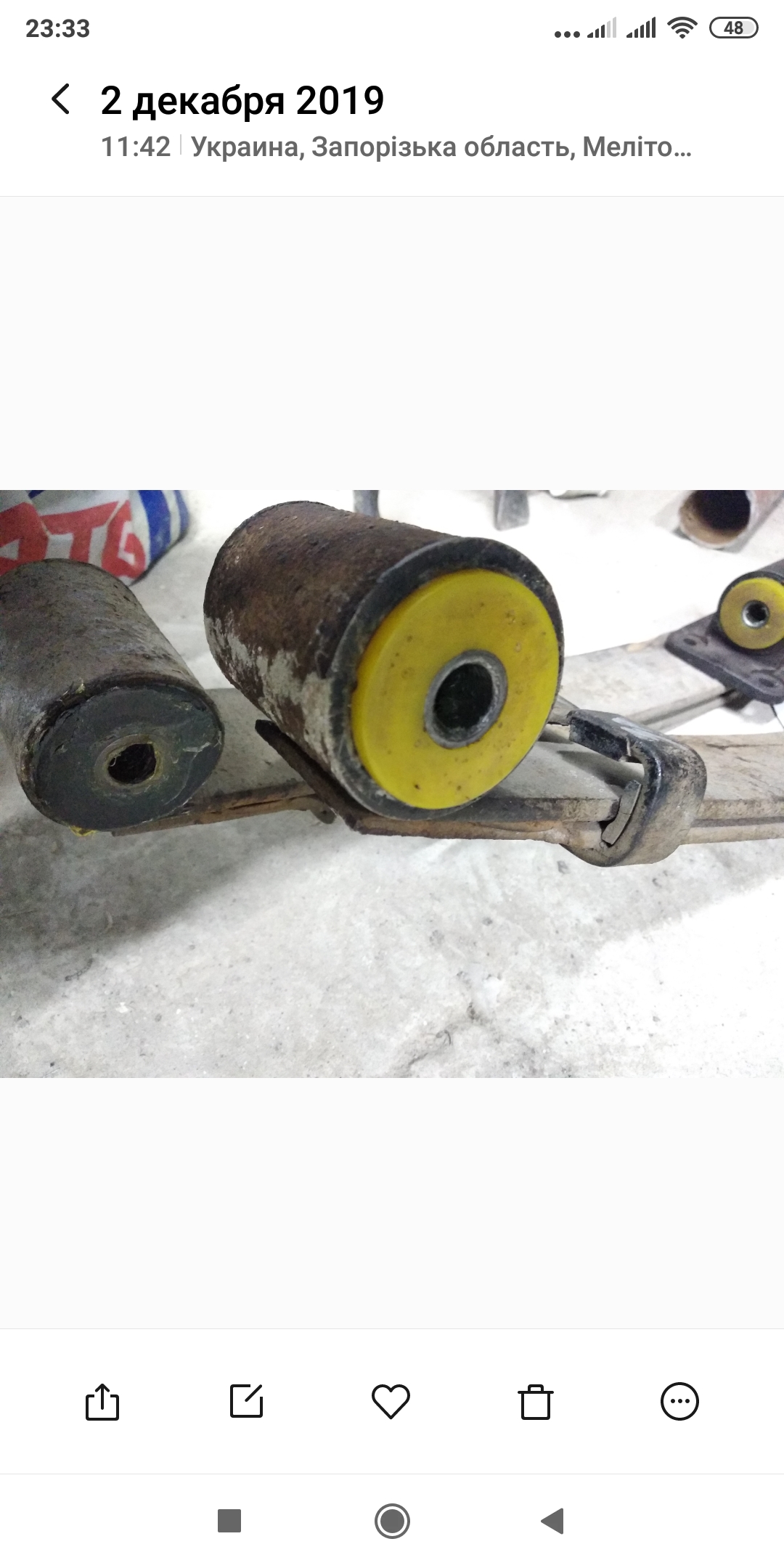

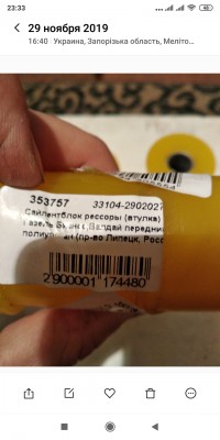

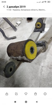

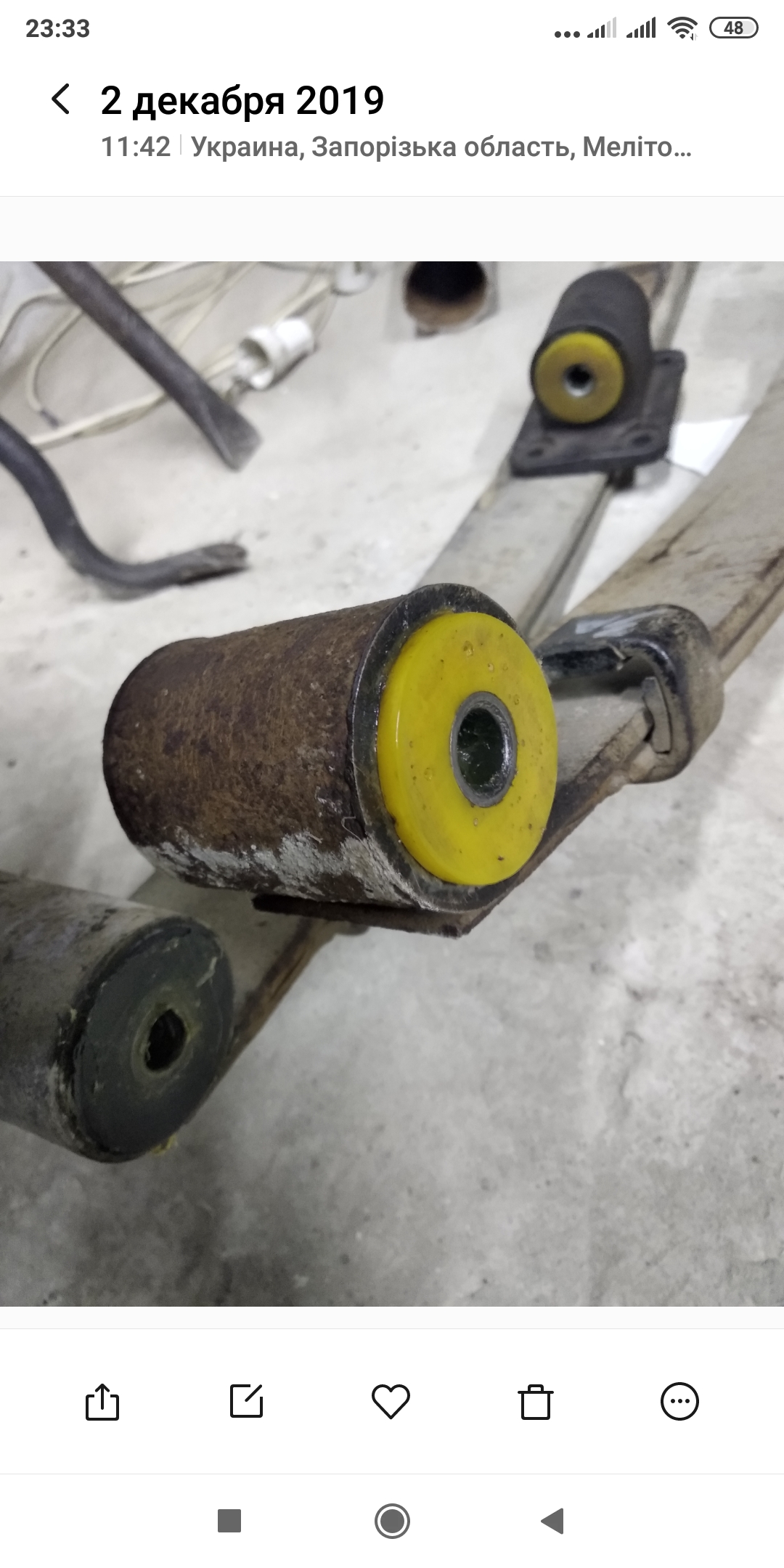

Здравствуйте, осенью столкнулся с проблемой износа сайлентблоков в ресорах. Ответов не нашёл. Но задачу частично решил. Заменил на сайлентблоки полиуретановые нового образца (два грибка и трубка, разборные) передних ресор газели. Но, ещё потребуется токарь. Если интересно. Дайте знать опишу подробнее.

Попробую ответить) По поводу как ведут себя в работе - лучше чем было, но ещё на одном колесе подъедает резину (до этого подъедало два задних по внешней стороне). Моя ошибка, я не заменил все сразу(посчитал, что в передних ушках рессор целые сайлентблоки). Нужно доделывать.
Даже не знаю с чего начать. Будет инфа скопом.
Нужно для замены всех сайлентблоков в задних рессорах:
1) 6-ть комплектов сайлентблоков нового образца передних рессор газели бизнес (вроде на всех газелях такое-же)
2) ключ на 18
3) токарь
4) чем запрессовать сайлентблок(усилие не большое)
5) возможно, кусок оценковки.

По токарной работе. Сайлентблок газели состоит из 3-х частей. 2 полиуретановые втулки(грибки) и железный палец. С двух грибков нужно срезать нимного с торца(я делал это на наждаке), тем самым уменьшил их длину. Срезать со стороны меньшего диаметра (юбочка остаётся). Дальше работа с пальцем. Можно или новые вытачить или поправить старые(родные, выколупаные или выпавшие из родных сайлентблоков). Я перетачил родные. Кстати, они прикалены. Их обтачил токарь по наружному диаметру, до диаметра внутреннего отверстия газелевской втулки(грибка) но больше на 2-3десятки.
Старые сайлентблоки лучше выковырять. Правда в проушинах, которые крепятся к кузову, я выжигал. В рессорах выковыривал, побоялся отпустить её.

По оценковки. Если выковыривает оккуратно из рессор сайлентблоки, то внутри ушка останется кусок жести(тонкая втулка). У меня она была ржавой, но я её оставил. Лучше заменить на втулку из оценковки.
