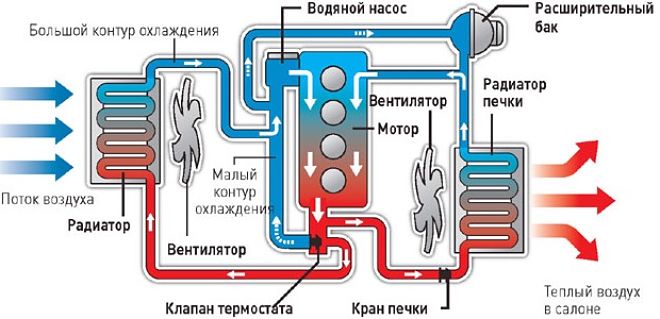

Здравствуйте. Подскажите, как замыкается малый круг системы охлаждения двигателя у нас?
Помпа качает в блок двигателя, выходит на другой стороне, упирается в закрытый термостат, там только печка и бачок. Как возвращается назад к помпе? Только через печку? Если печка забита, то оно все равно как-то циркулирует назад к помпе... Вопрос, как? На другим машинах есть патрубок малого круга. У нас я его не нашел. Если через печку, то там даже через незабитую очень малый ток. Внутри блока?
Нед грудня 06, 2020 1:30

Так что есть малый контур? Ткните подобно: помпа -> блок циллиндров -> каким образом возвращается? -> помпа.
В помпу на всос (вход) входит толстый патрубок от радиатора снизу (это большой круг). В этот же патрубок входит с помощью тройника на нем (над кондиционером) обратка от печки.
Никто не написал что печка последовательно (зря придираетесь :) ). Я написал: как замыкается малый контур? внутри блока что ли?
Пон грудня 07, 2020 16:14

Толстый патрубок не от радиатора к помпе а наоборот (я про направление потока жидкости), и соответственно "от печки" подача а не обратка.
А малый контур во все времена был сугубо внутри блока , по кругу.
И вообще - набираем: Google , система охлаждения двс и ее виды - и читаем , читаем , читаем...

Про малый круг спасибо.
Вопрос по циркуляции малого круга возник потому, что на моей прошлой машине (Ford Granada) был патрубок, который как раз замыкал малый круг: шел от блока к помпе.
А про остальное сказаное Вами, Диагнозист, есть сомнения: у меня забит радиатор печки, и как раз горячий тот патрубок, что идет от блока термостата к печке. А тот что от от печки в тройник к помпе холодный. Так что: циркуляция идет от печки к помпе, от радиатора нижний патрубок к помпе.

Короче, господа "профессионалы",
если я правильно вас понял, то:
1) малый контур замыкается внутри блока двигателя и возвращается к помпе не выходя из блока?
2) если печку отключить полностью и патрубки к ней заглушить, то кроме холода в салоне, ничего с малым кругом охлаждения двигателя критического не произойдет?
Огромная просьба, отвечать да/нет по каждому пункту.
P.S. : Картинки эти я уже видел, и посты выше читал. Куда Вы меня посылали, я вернулся. Ответов там не нашел, потому надеюсь что получу их здесь. Ничего личного. Общие фразы кидать и показывать какой я умный в своем деле сам умею. И можете мне поверить, есть много областей знания, где вы будете задавать вопросы еще тупее (это на всякий случай, если решите так подумать о моих вопросах).

По пункту 1) - не верно. Из блока охлаждайка возвращается к помпе через термостат по трубке малого контура. Вас скорее всего вводит в заблуждение на этой схеме положение клапана термостата, представте себе что тот черненький "грибочек" перекрывает вход в патрубок идущий на радиатор, патрубок малого круга открыт вот картинка и сложится. По пункту 2) - да.
