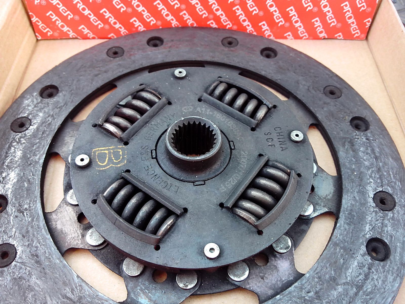

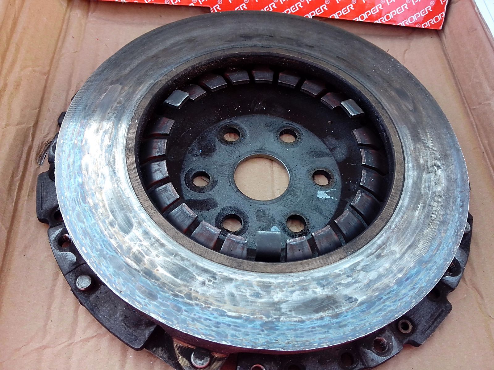

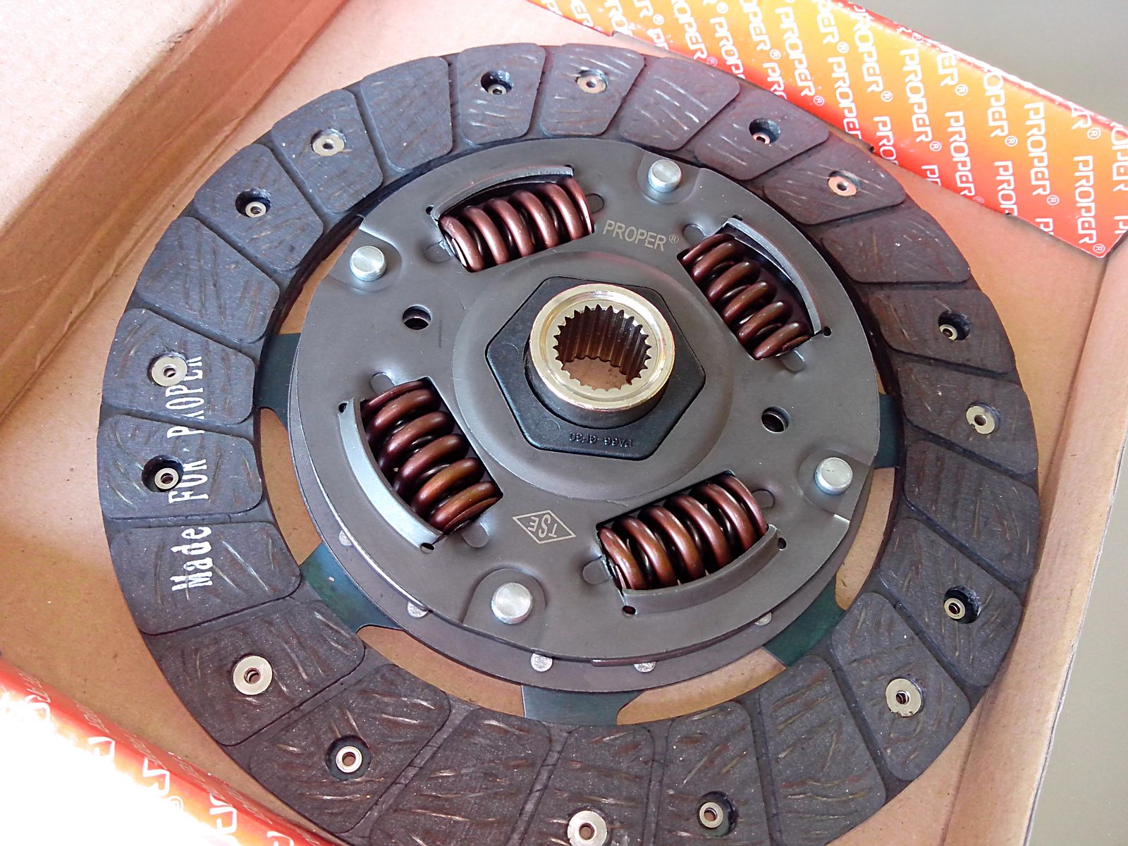

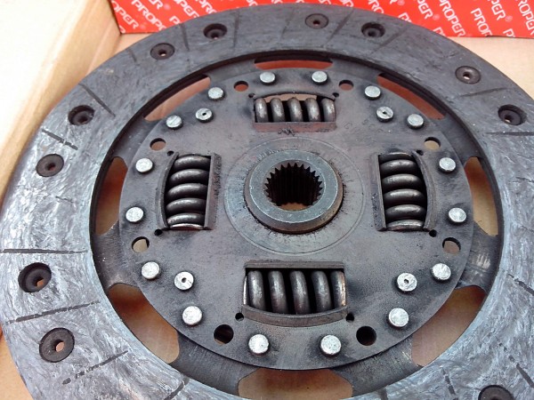

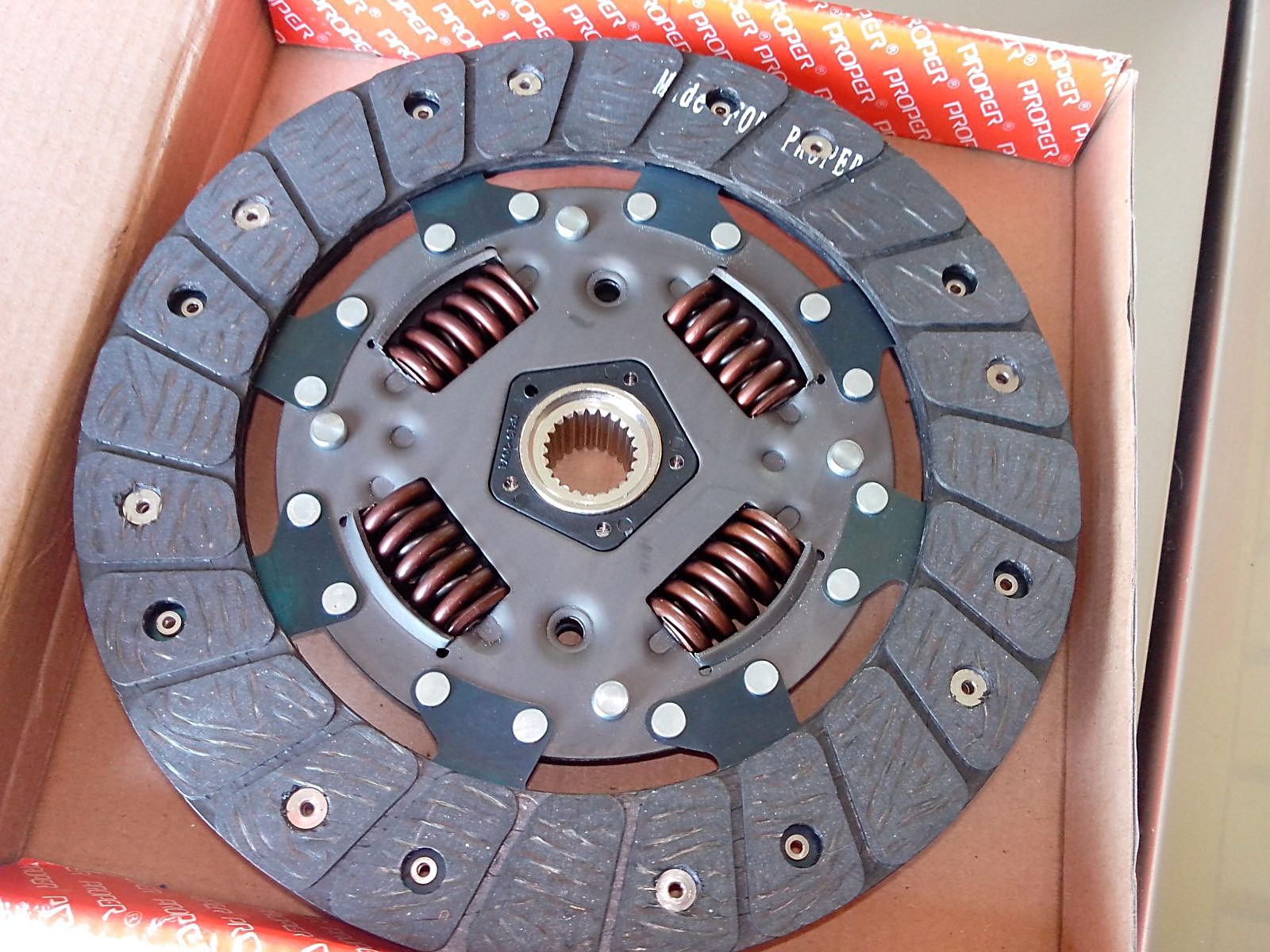

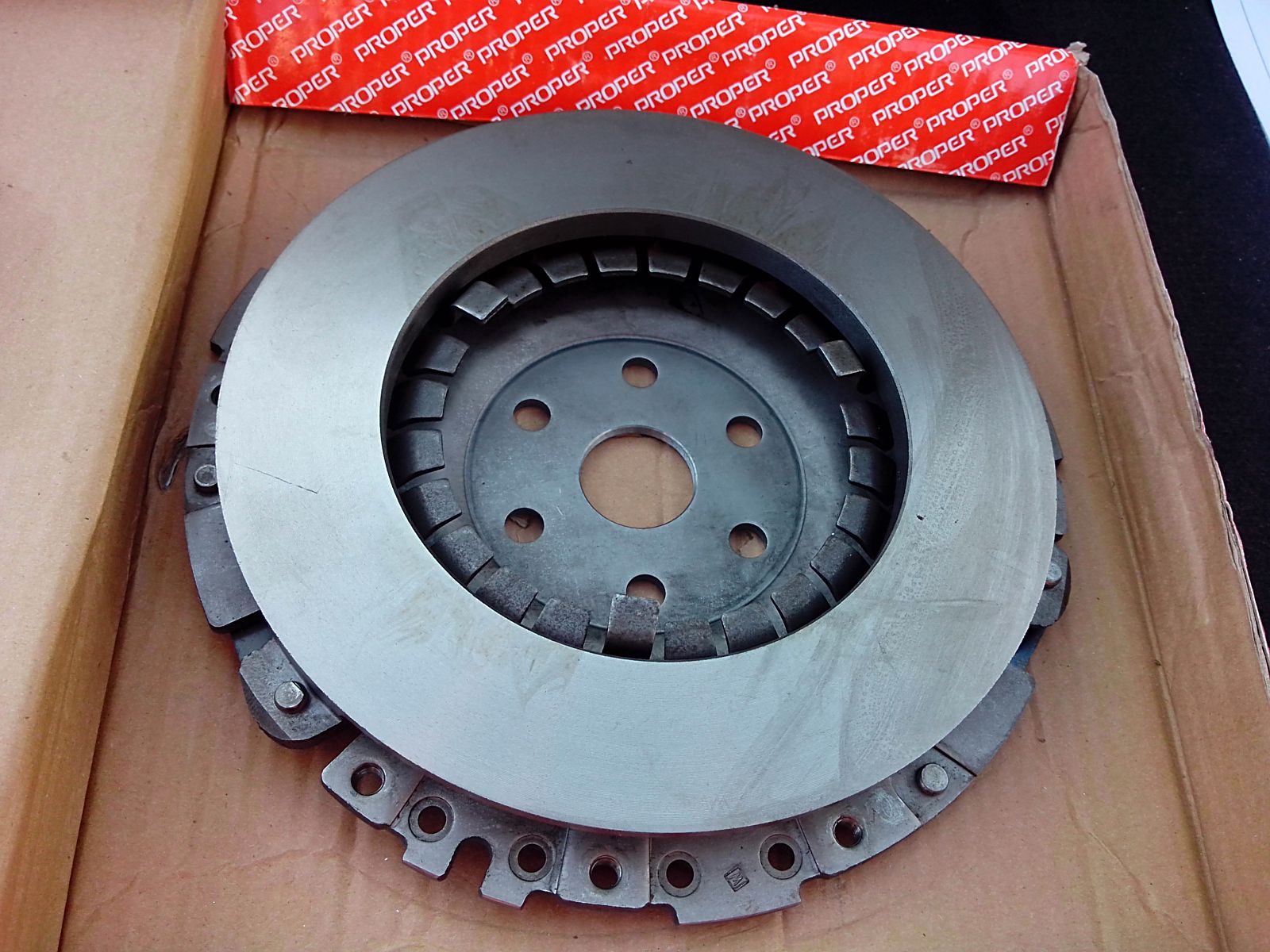

Вот и мне пришлось поменять сцепление, поставил Пропер по совету Саньки 555, все супер я доволен, и отдельное спасибо ему за то, что помог достать! :drinks: :frends:
Главное отличие , что в диске пропер по две пружины и диск немного выше и не трет при установке об стопорное кольцо как оригинал!
Фото телефоном по сему если кому чего не видно извините!
