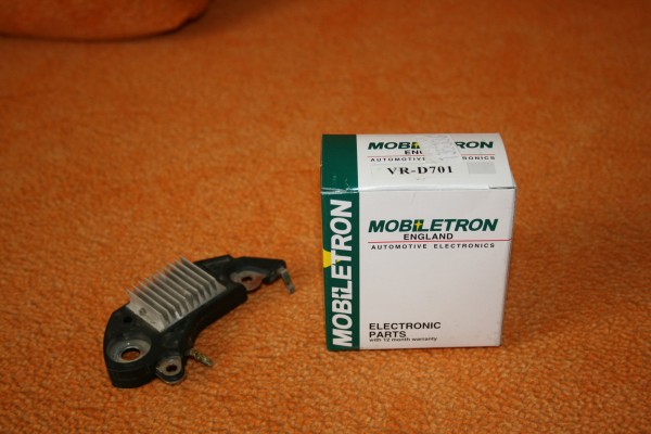

Добрый день. Подскажите что может быть, перегорели обе лампочки ближнего сразу! Вентилятор печьки начал быстрее крутить, а свет стал белым светить как дневная лампа и после того перегорели лампочки, и стало всё снова работать нормально!
Суб листопада 14, 2009 15:19
Повідомлень: 403
Автомобиль: AmuLexus LX160
Клубная карта №: 1013
Повідомлення Re: неполадки
Это реле-регулятор. В простонародьи - шоколадка.
Находится на генераторе.
Можно найти на авторынке и поменять у автоэлектрика.
Только искать надо ту, что подходит. Я видел 2 модификации генераторов на Мульках.
Так что сначала к электрику, потом за запчастями, а потом снова к электрику. И желательно как можно больше - пешком.
Вот Maxim81 выложил:
У меня есть знакомые, которые специализируются на стартерах и генераторах и являются официальными представителями мобилетрона в Украине, но это в Киеве. Как в Жмеренке с запчастями - не знаю.
На всякий случай вот их страница: Генстар .

Большое спасибо! Только у меня оно идёт не такое! У меня оно сразу со щётками и форма совсем другая да и ставится во внутрь генератора. Больше причин не может быть?
Суб листопада 14, 2009 19:31
Повідомлень: 403
Больше нет. Когда возрастает напряжение - это реле-регулятор.
Я ж и говорю, что у нас я видел 2 модификации генераторов.
А может их и больше.
