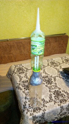

Вчера соорудил сам дымогенератор. Две бутылки, две трубки силиконовые и две сигареты)

Ещё та конструкция.
Ждём результат.

Заводской стоит 2500грн. Как по мне-дороговато.
Этот не хуже справится.
