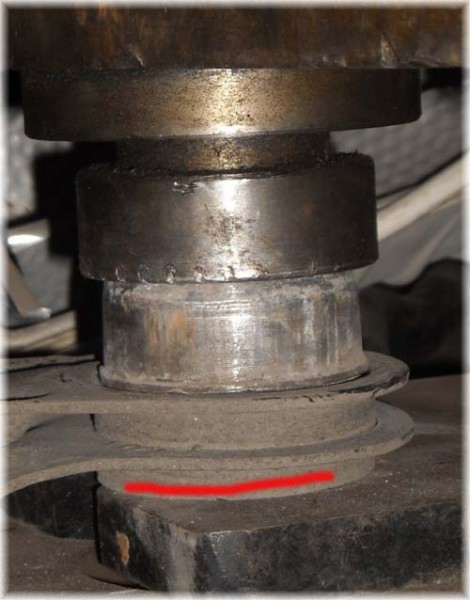

Повідомлення Re: Замена передних сайлентблоков.
менял сегодня сайленблоки передних рычагов и оказалось что у меня два правых или два левых рычага.Подскажите как правильно ставить рычаги, отличить их можно только по гнезду заднего сайленблока.
Они абсолютно взаимозаменяемы и нет различий типа левый, правый, его номер A11-2909010 . так же сайлентблоки разницы нет левый или правый.
Спасибо! Как их установить я знаю, а если посмотреть визуально на рычаги , то один бортиком смотрит вниз, а другой вверх(где ставится большой сайленблок)На фото бортик отмечен красной полоской.
