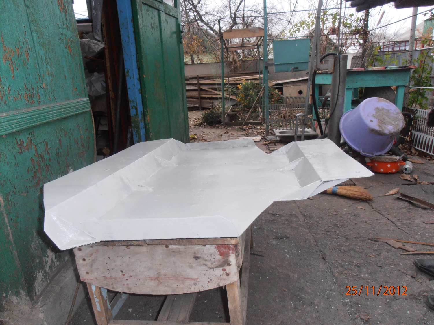

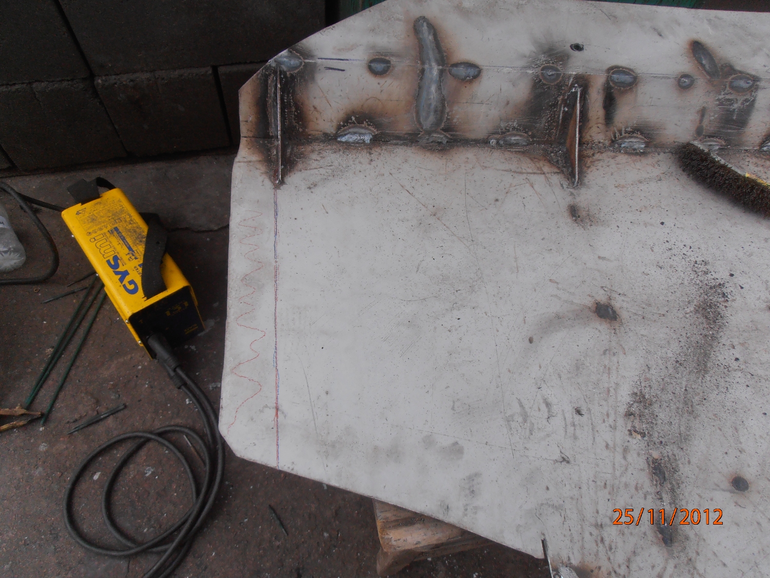

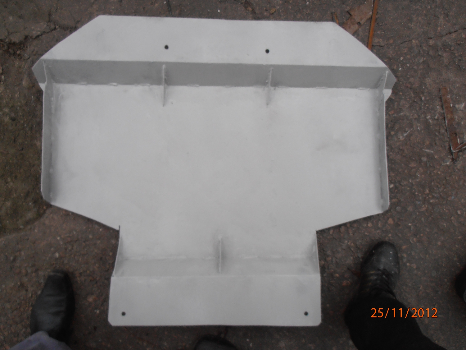

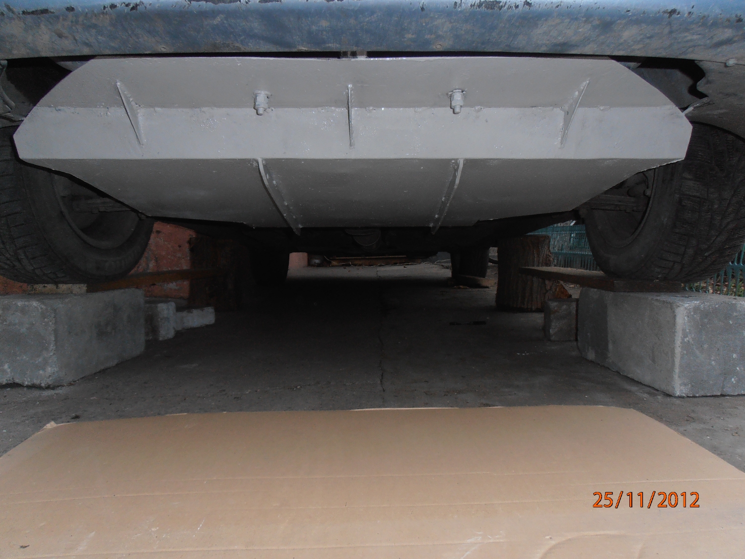

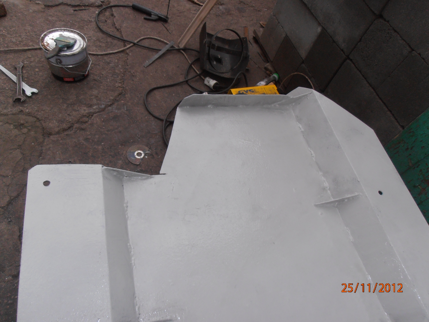

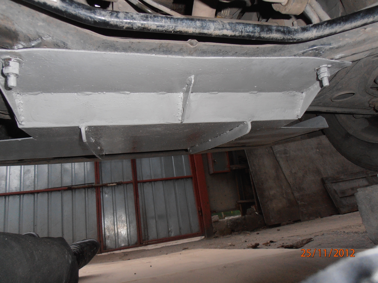

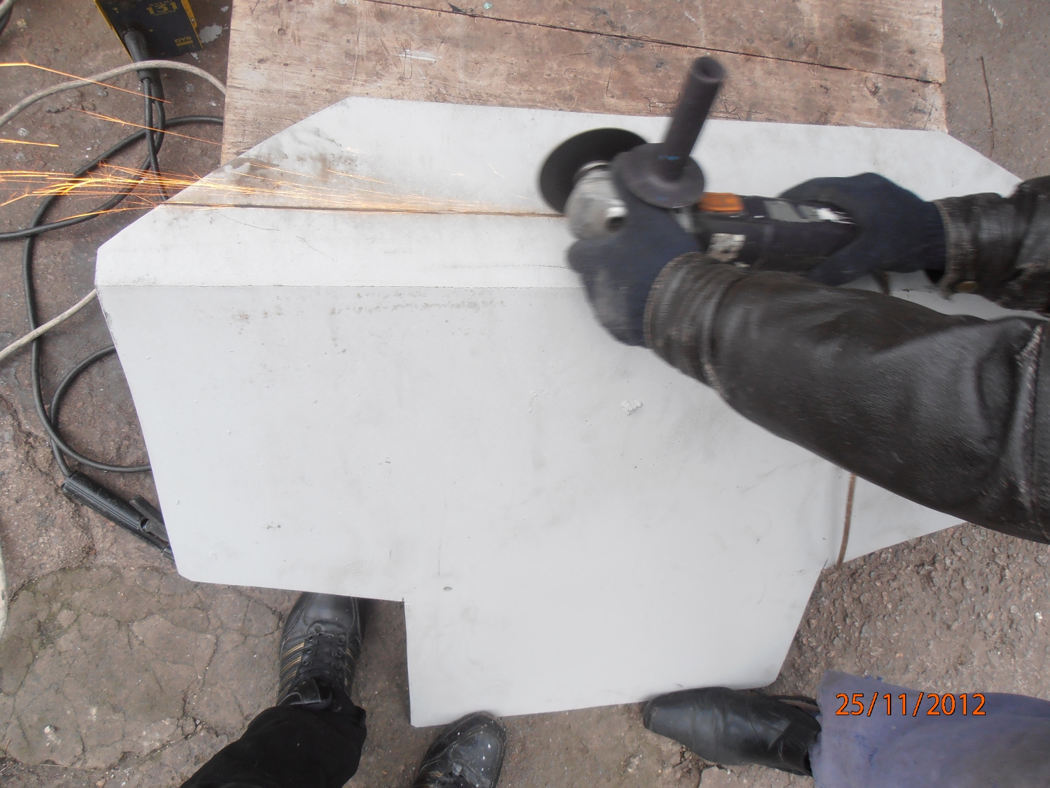

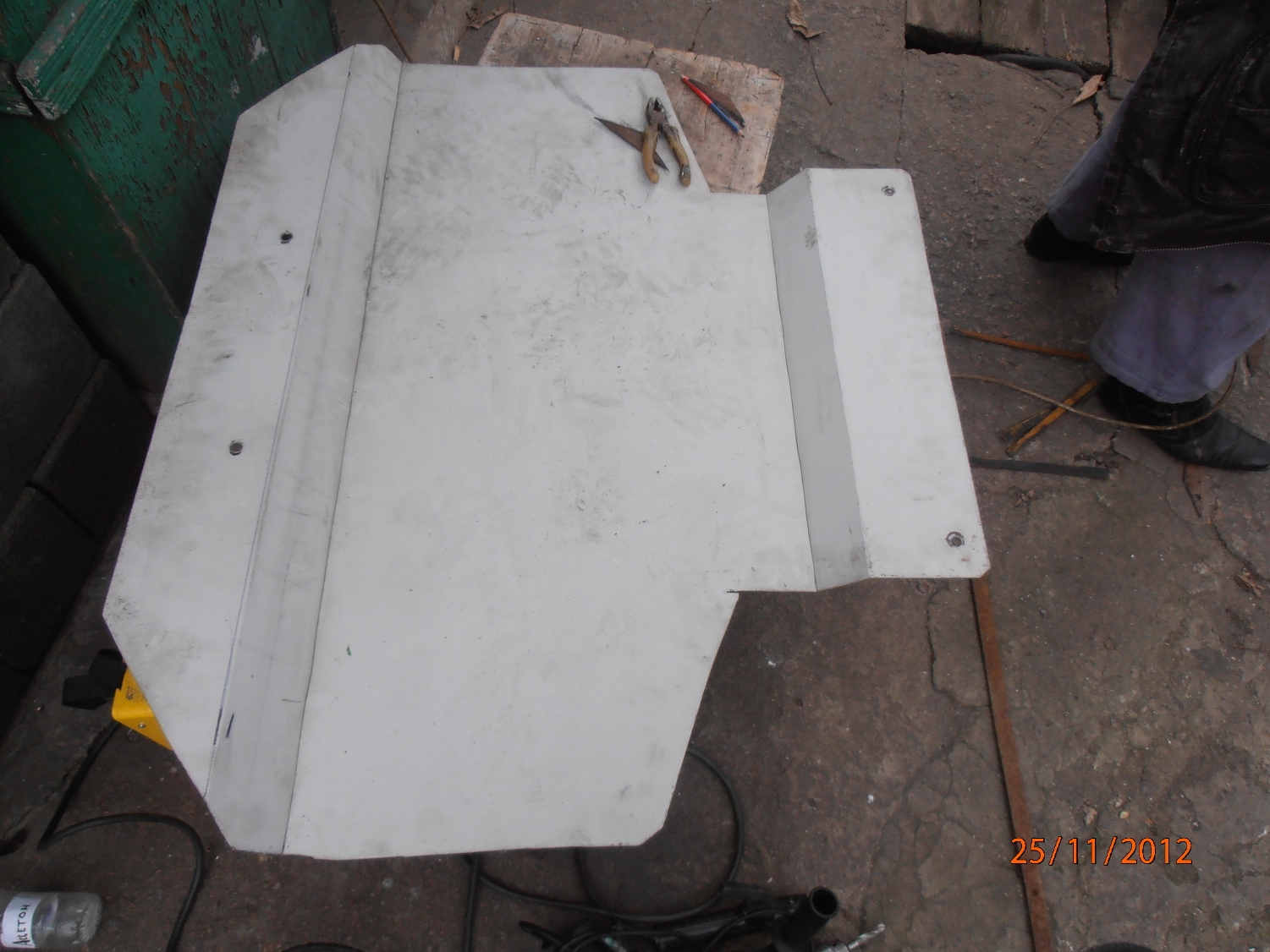

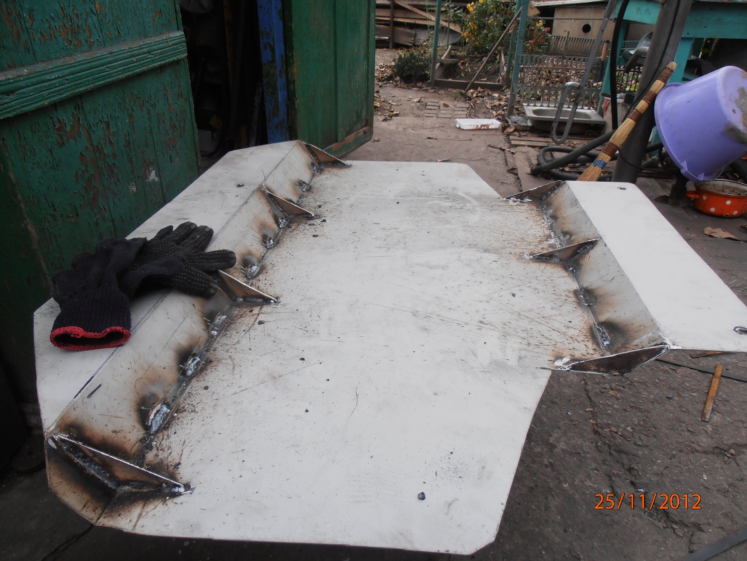

Повідомлення Самодельная защита картера чери амулет
Добрый день,на форуме я новый человек и пишу в первый раз.Сделал защиту сам очень доволен,вот фото может кому пригодится

Повідомлення Re: Самодельная защита картера чери амулет
молодец ! Токмо эт очень эфимерно(чертежи, размеры??? :drag: )

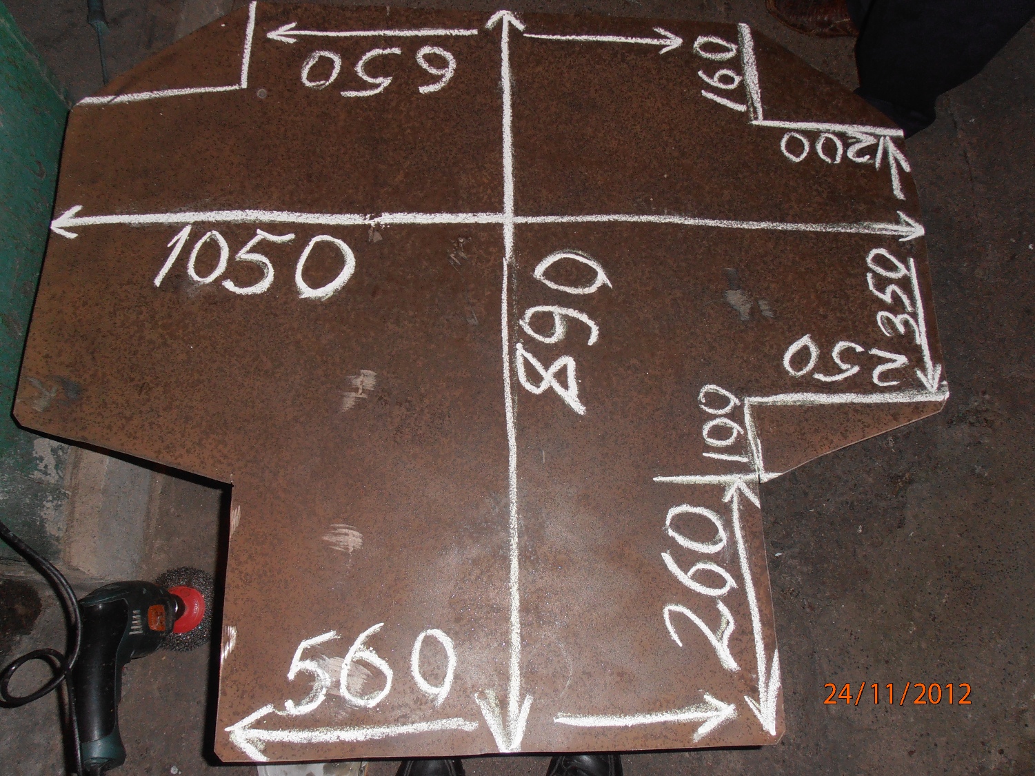

Вот и розмеры и фоток по более....

Повідомлень: 2656
Да хорошо получилось, А продольных ребер жесткости добавить не надо? Моя заовдская защита без них гудит.
У фирмовой защиты передняя часть отштампована в виде лыжи обеспечивающей скольжение при наездах на препятствия.
Жесткость зацепа о пень с представленной конфигурацией передней части защиты - просто страшно представить.
Кроме того ИМХО серьезных деформаций самой защиты и подрамника при этом не избежать.
Молодец, я давно хотел себе сделать (есть просто такая возможность), спасибо за чертежи!
Кстати, у меня вроде бы, защиты в задней части двигателя крепится в другом месте.
А меня вот смущает отсутствие всяко-разных прорезей,как для вентиляции, так и дренажных.
зато как приятно находить ключи отвертки при замене масла!
Ну как сказать.. я вот порой мелкие болты-гайки именно через прорези выгоняю.. А ТС придется снимать защиту.. А вообще- плюс конечно, всегда приветствовал "самоделкиных".
У меня защита спереди на 3-х болтах крепится.Куда ТС крепит? не понятно.
andruhin75 написав:
Аналогично. Кроме того защита сделана (во всяком случае так показалось) в виде поддона/корытца с бортиками. Там может собираться много всего интересного и музыкального. У меня из-за накопившегося там мусора прогорела (точнее сказать сгорела совсем) гофра. Очень повезло, что катализатор выжил. Поэтому (ИМХО) - дренаж и вентиляция - обязательно должны быть.
sh.alex, вот гаек то накрутишся когда масло будешь менять. Если только через щуп отсасывать. А то что сам сделал - респект.
