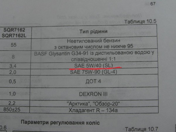

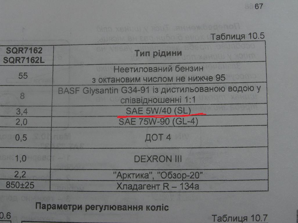

martrix написав:
а в мануале написано рекомендованная вязкость 10W40
Прошу ещё и тебя!! Сделай скан мануала с указанием страницы , где рекомендуется такое масло!!! У себя в мануале я такого не нашёл! Думаю и ты у себя не найдёшь, поскольку мануалы одинаковые. :bye:

Повідомлення Re: кто какое масло льёт в двигатель Амулета?
Спасибо! Беру свои слова в зад!
Сколько раз искал , столько и не видел!!! :wizard:
П.С.А шо значат буквы SL????
Синтетика??? ( только пожалуйста, не догадки, а кто точно знает)

to Егорка:
Система классификации API (American Petroleum Institute – Американского нефтяного института) – американская система, указывающая на качество масла. Система подразделяется на две ветви: для бензиновых двигателей с обозначением S (от SA до SL), и для дизельных двигателей, с обозначением С (от СА до СР-4). Вторая буква обозначает уровень качества данного сорта. Чем она дальше от начала алфавита, тем более высоким требованиям соответствует масло.

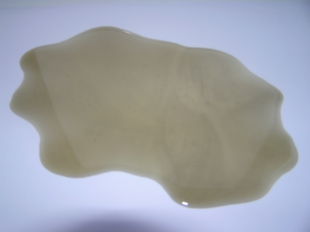

Только что забрал КуКундера с ТО. Естественно, флягу с остатками масла мне отдали. Залили, как и прежде ВР Visco5000 5W-40. Так вот, разговор не о КуКушке, а о масле.
На дне фляги обнаружил осадок. Такой....ну, типа, как в вине бывает. Тёмная пыль. Его ж, вроде, там быть не должно!!! Кто что думает?
Сейчас попробую сфоткать.

mini написав:
может присадка какая осела... перед заливанием взболтать..... ничего особенного...
Вот:
Фотка дерьмовая, но может кто что увидит. :?
