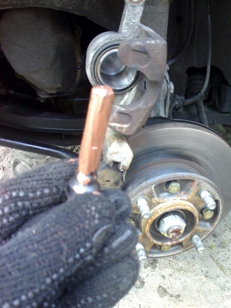

Это проблема 90% Амулетов. Проблема либо не доработки суппорта, либо качества метала направляющих или самих гнёзд суппортов. Лечить можно тремя способами. 1 замена суппорта по гарантии, хотя, разговаривал на сервисе, говорят, что после замены суппорта хватает всего на несколько тысяч. Да и на сервисах за суппортами, очереди, поэтому пройдется ждать неизвестно сколько. Срок ожидания конечно можно уменьшить, если подмазать гарантийщику. 2 способ это найти токаря, чтобы тот выточил новые направляющие ну и закалил их. У меня самого на Мульке стучат суппорта, левый звенит зверски, правый, тише. Снимал оба и смотрел, оказуется пальцы немного отличаются на правом и левом суппорте. Может поэтому и пошел разный износ. Хотя не штангелем, не визуально определить, где появился износ, на пальце или в самом гнезде не смог. 3 способ это замена суппортов на не оригинальные, то есть от Audi 80, Seat Toledo, Vw Golf 3 на всех трёх стоят одинаковые. Но это тянет за собой замену колодок. В итоге не забывайте, что наша мулька содрана с Seat Toledo поэтому при возникновении проблем с подвеской смело покупайте запчасти от Seat Toledo. В свою очередь тот же Seat Toledo это салат с Vw, что то подходит от гольфа, что то от пасата. Можете сами посмотреть на форуме Seat.

42000 стуков нет, на 0 ТО машинка разобрана и смазана.

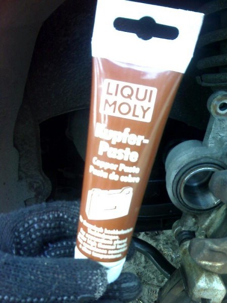

Высокотемпературная смазка Liqui Moly (медная паста). ~40грн.

Час колупалси идентифицировал звук. Звук исходит именно от этих направляющих. Ничего страшного в нем нет, кому влом лезть искать, подбирать, вытачивать - музыку погромче, кому не в лом, под пыльник насовать графитки или шруса, и будет вам щастье! Я щитаю нужно всёравно 2 раза в год профилактику делать. А выбрасывать деньги за супорта от иномарок когда свои работают я не вижу смысла!
Дед всегда меня учил: "Не мешай железу работать"
Проверить на наличие данной проблеммы можно лёгкими ударами ногой по колесу!
