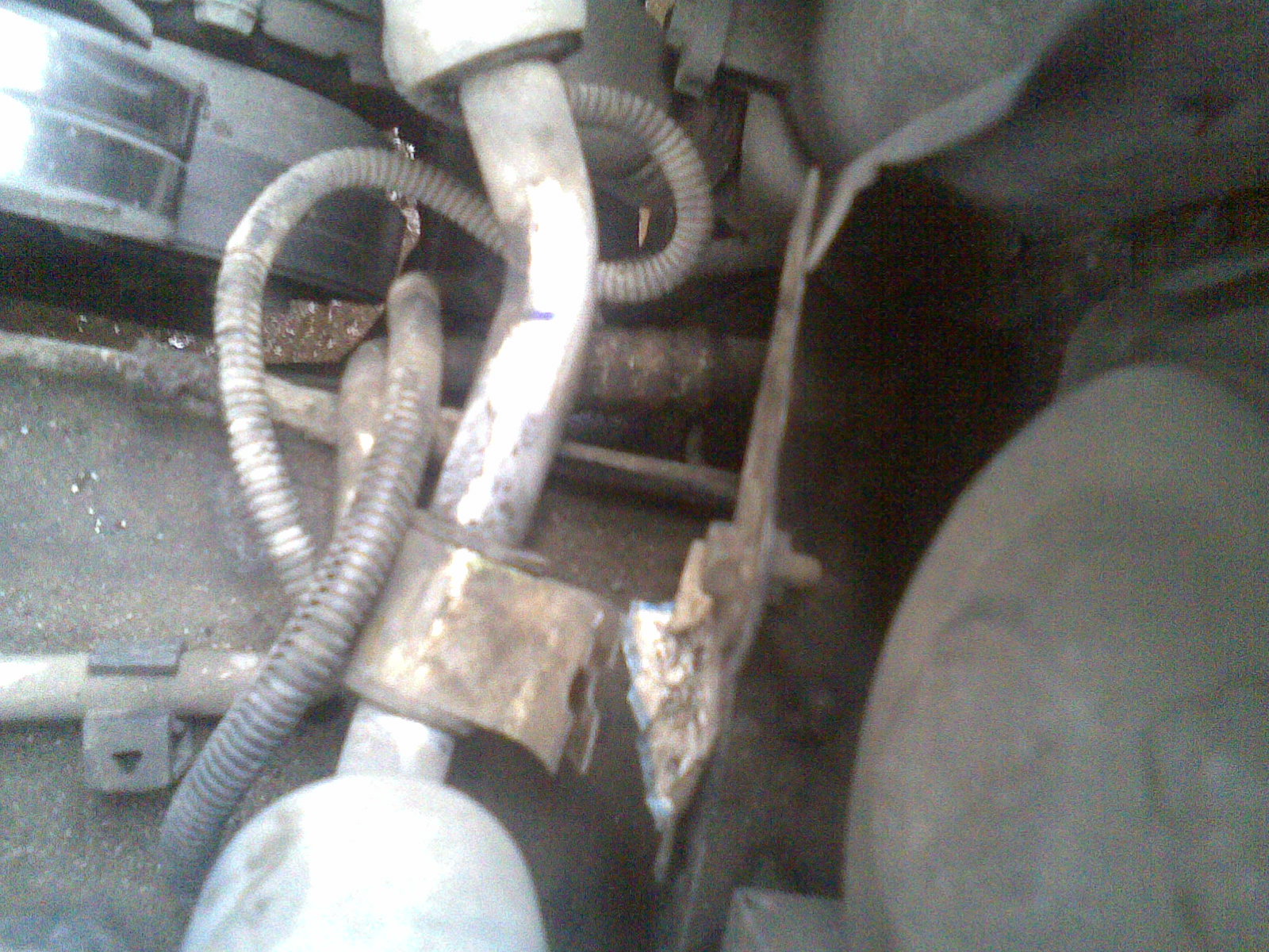

Обратите внимание на трубку кондиционера под правой фарой. Я вовремя заметил при установке ксенона что она почти перетерлась. Слышал что у многих такое, а ремонт + заправка недешевая процедура. Отакэ.

У меня то же самое :moil: ,только оборвалось в месте установки болта,который скрепляет хомут трубы кондишена...
Жестяночка там походу никакая :eek: ... Оторвать вообще или присобачить обратно ????? :buba:

Мається на увазі хомут труби кондішена, який розташований під трубкою яка йде від радіатора до воздушного фіільтра?

Так точно, саме він.Вірніше сам хомут цілий,а от в місці його кріплення до кузова спочатку була тріщина ,а потім взагалі розрив жестяночки...

Да, тримається там все на соплях :( Чимось треба перев язувати

Я такж займався цим хомутом . В ньому в середині є резинова втулка в якій , особисто у мене , трубка кондиціонера вільно совгалася , від чого її добряче протерло , хоча і не до дірок.
Взяв ізоляційну смужку , підмотав , затягнув - залишився задоволений...
А на другий день докумекав , що те совгання - це штатна ситуація , інакше рухливість дригуна на подушках (і компресора конд. разом з ним ) ,через втрату свободи трубопровода почне ламати саму трубку в місці приєднання до компресора , що в інших амулетоводів вже бувало .Так що, думаю , теба викинути з хомута резинову втулку , підмотати на саму трубку належного діаматру ізоляційну смужку - і нехай треться ізоляція об хомут при збереженні рухливості всього трубопроводу .

Крім того , цей хомут самовільно може дещо провернутися і краєм прорізати трубопровід кондиціонера.
