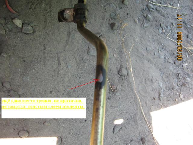

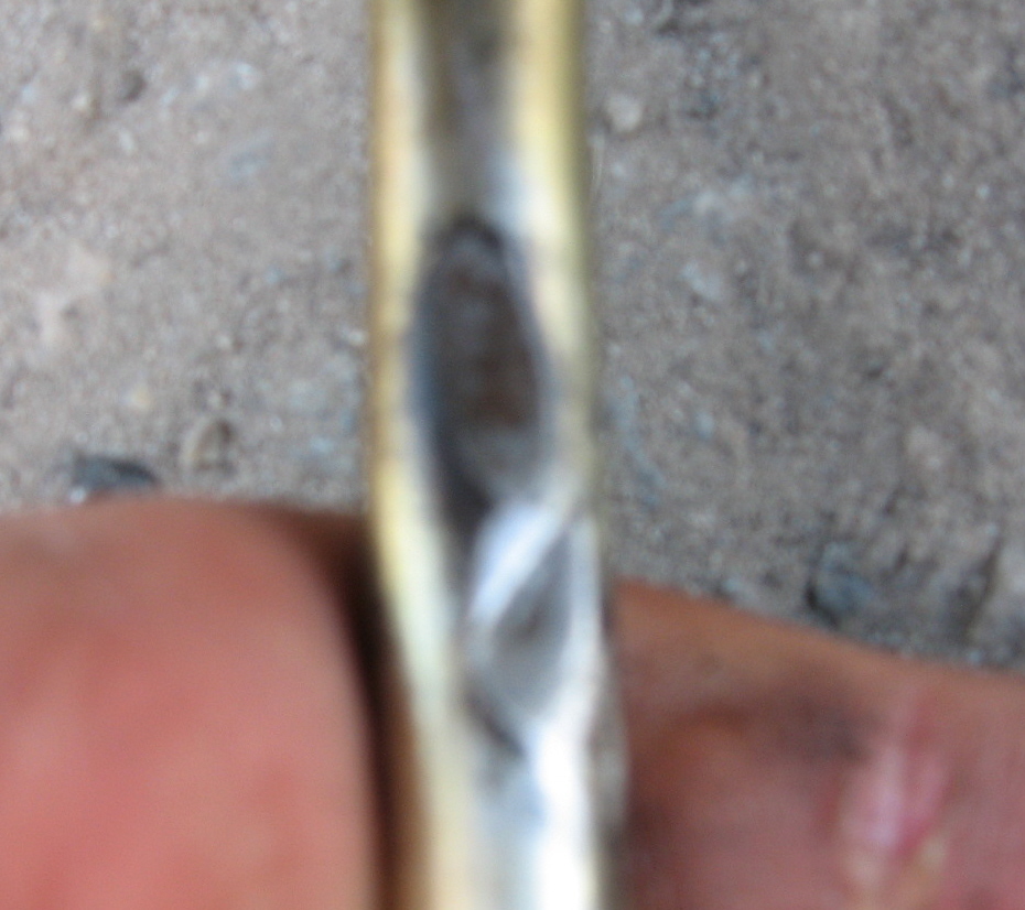

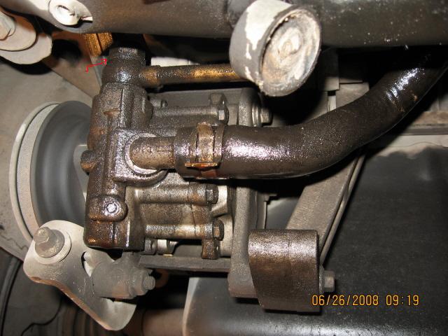

Cам насос ГУРа и место трения( указано стрелочкой)

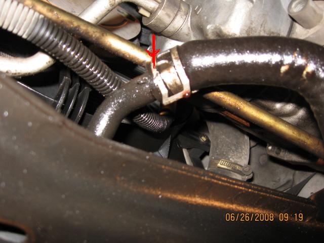

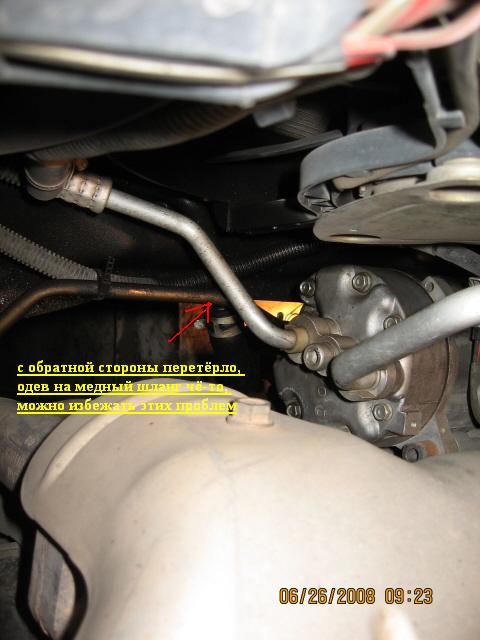

Общий вид
Чет червня 26, 2008 20:31 YIM WWW

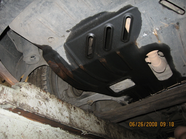

Общий вид

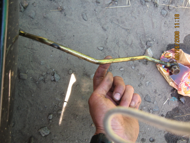

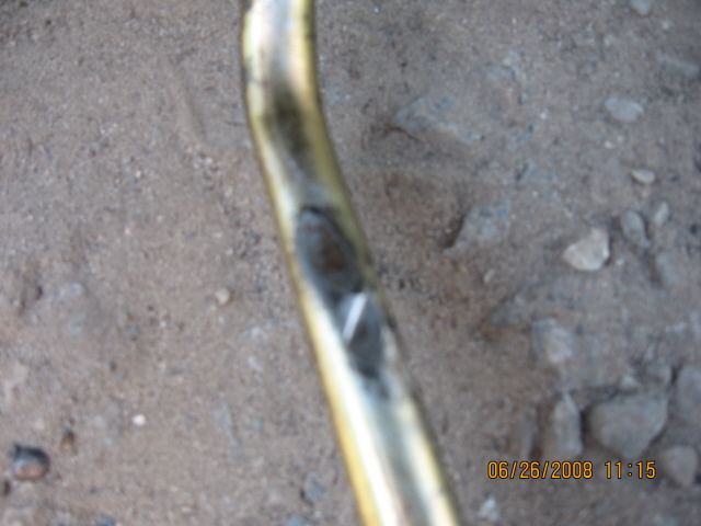

Вытянул из-под переднего бампера

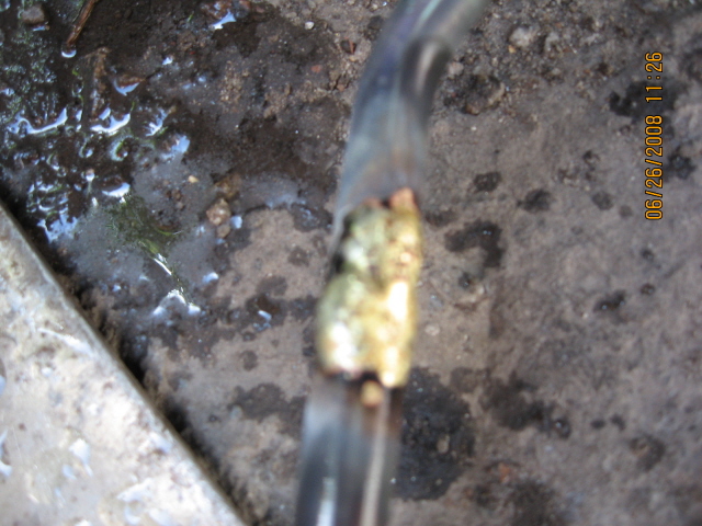

После сварки

Я бы хомут с резинкой поставил.
Думаю проблема решилась бы за пару минут и на долго
Чет червня 26, 2008 20:59

Эд правильное решение, но до того, как перетрёт.
Я бы даже рекомендовал это делать сразу после покупки авто.
Пы.Сы. Пробег у мого Мулика 45 000 км.
