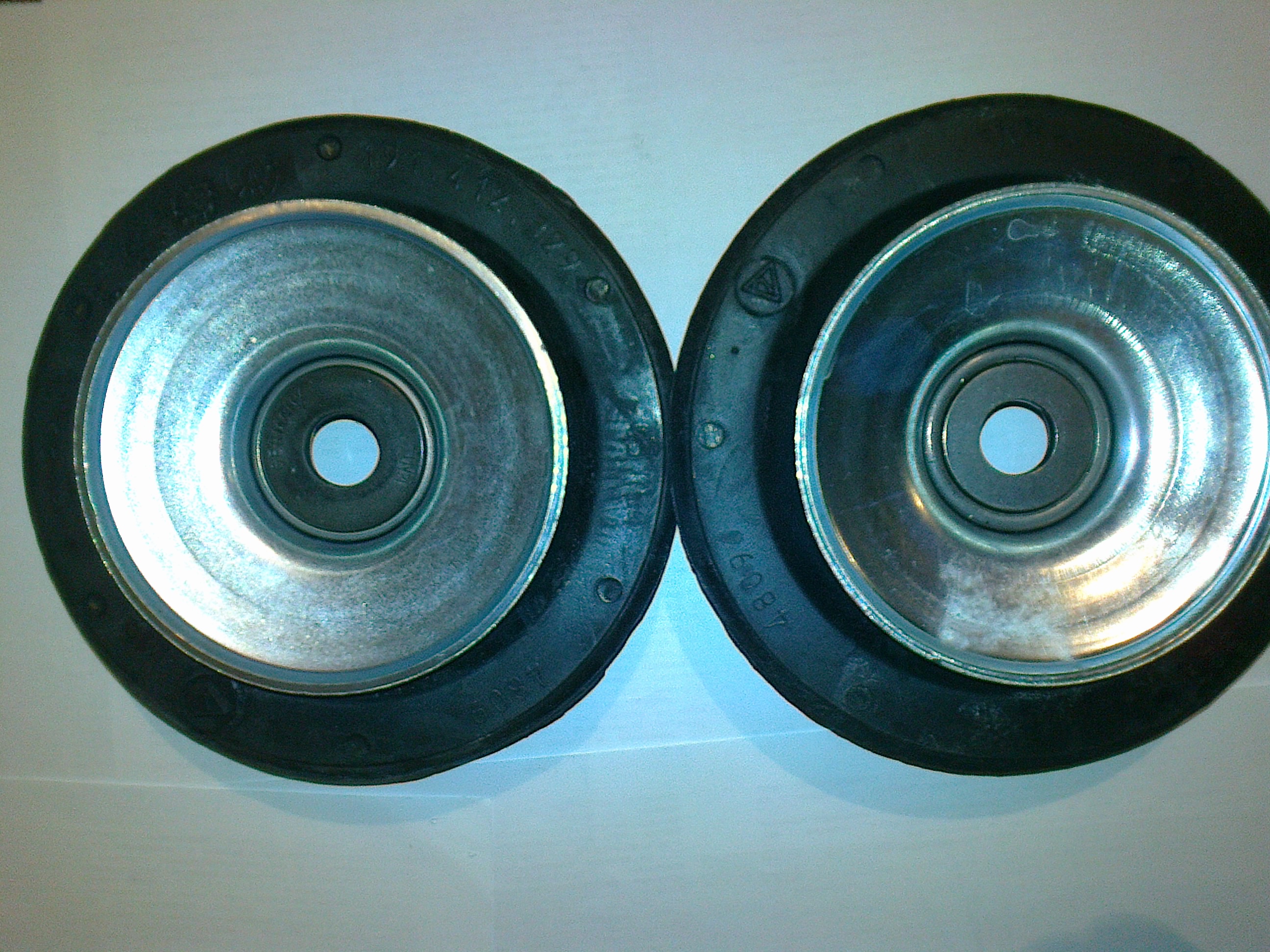

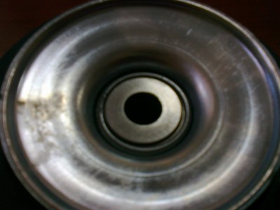

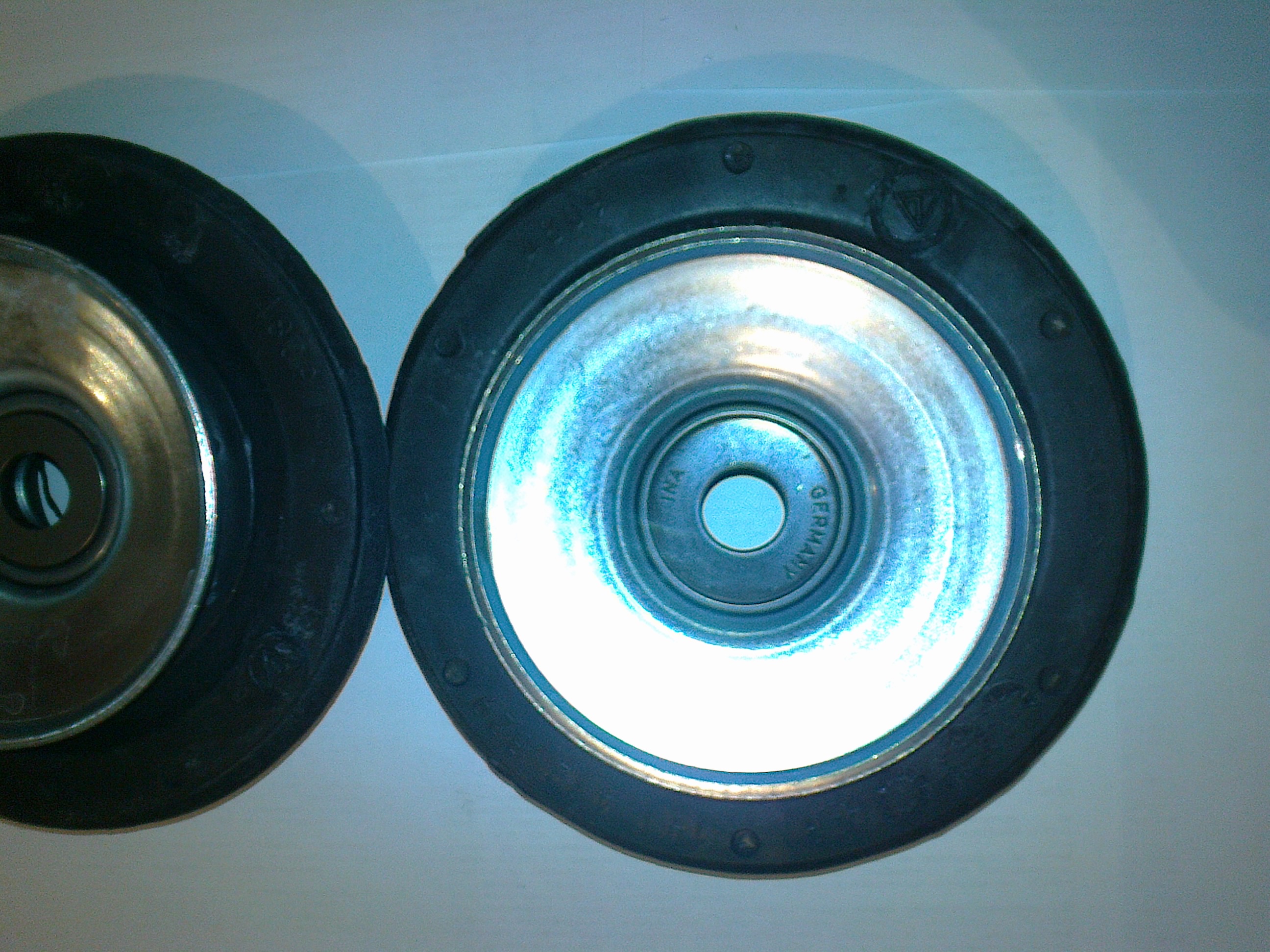

На этот раз покупка через интернет получилась с приключениями ). Пыльники и отбойники - нормальные; амортизаторы - с виду тоже (на СТО перед установкой прокачают и проверят); и вот такие мне прислыли опоры (на фото)...
Заметила разницу только через 3 недели. Уже и не надеялась что поменяют... Поменяли ))) ("попала" только на доставку в одну сторону).
