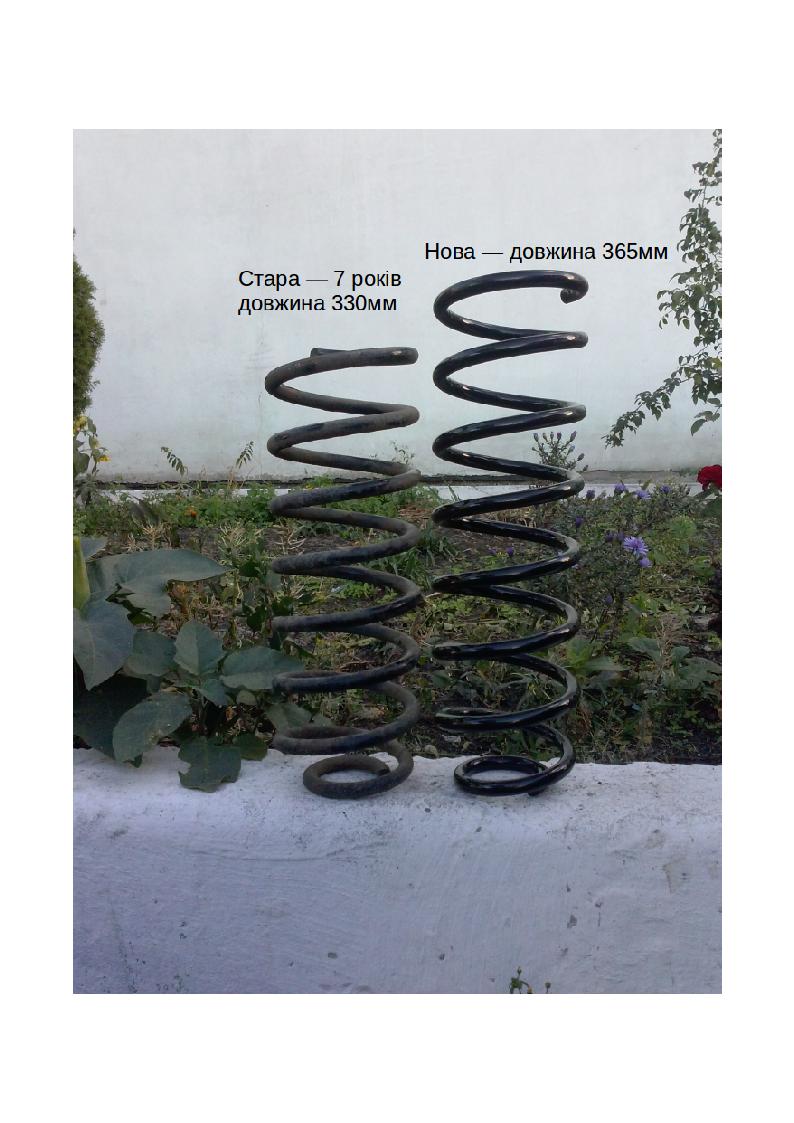

Вот такие дела. Новые типа оригинал. На упаковке родные номера - A11-2912011. И кто скажет где правда? Какая же правильная длина задних пружин. Со старыми пружинами расстояние от резинового отбойника до корпуса аммортизатора где-то 2см, на новых- 6см.
Вів жовтня 13, 2015 22:00
Повідомлення Re: Амортизаторы, пружины.
все правильно, пружины проседают со временем. смотрим толщину прутка, диамерт пружины и количество витков

У меня со временем старые пружины просели на один виток по отношению к новым. Обнаружил при замене.
