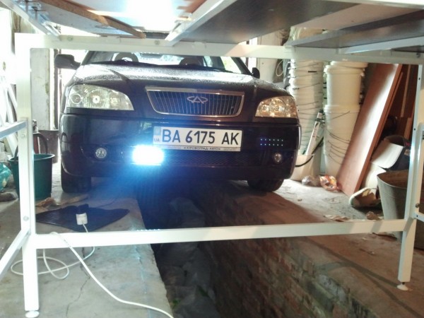

Повідомлення Огни дневного хода своими руками

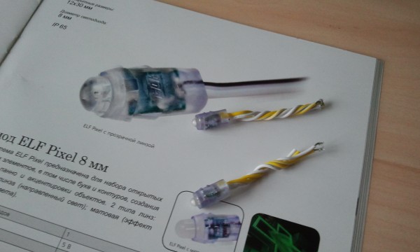

На выставке увидел вот такие светодиоды! http://www.elf-light.ru/catalog/bright_ ... ELF_PIXEL/
Свечение одного диода настолько сильное, что при дневном свете на него не возможно смотреть!
Вот и решил сделать огни. Цена одного диода копеечная 1,60 грн. Диаметр светодиода 8 мм. есть точно такой только 5 мм. и цвета белый, красный, зеленый, синий, желтый.
Диоды в силиконовой основе, влаги не бояться и используются в наружной рекламе.
Диоды соединены проводами по 8 шт.

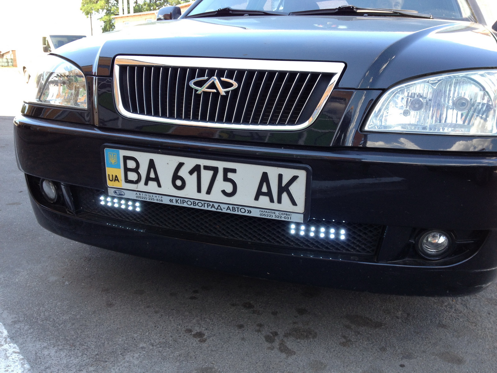

Я взял себе 24 шт. по 12 на сторону. Установил просто в решетку, 8 мм. входили очень плотно так что дополнительно фиксировать и вклеивать не пришлось.

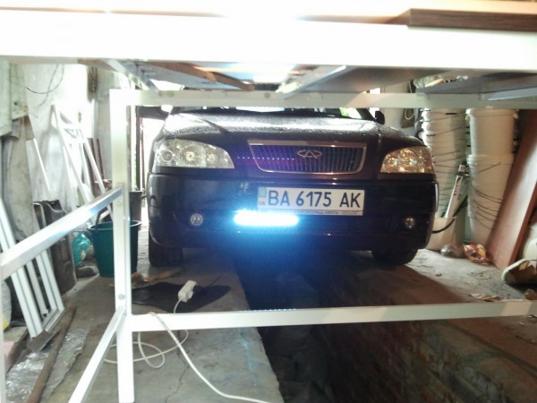

Устанавливал и полосой и ромбиками и стрелочками, кружочками но остановился на двухрядном расположении. (на любителя).
Подключил просто через дополнительную кнопку. провода нашел под прикуривателем. Еще там нашел разъем который включает зажигание, как под кнопку start/stop.
Вообщем смотрите и комментируйте. Вот думаю может что-то замутить с цветными, может стопы или установить как повороты в зеркала.

Здорово, конечно, но учтите, что в новой редакции ПДД упоминаются ДХО "предусмотренные заводом-изготовителем" Если таких нет, то надо включать ближний свет фар. Правда в "Международной Конвенции дорожного движения" указывается, что можно также включать противотуманки при условии включения габаритов. Как мы знаем, международное законодательство имеет приоритет перед национальным, но это придётся доказывать гайцам на трассе.
Конечно, можно попытаться нагнуть их требованием доказать, что вот эти ДХО НЕ предусмотрены заводом изготовителем, но это потребует навыков и определённой степени наглости и уверенности в своих силах.
Просто имейте в виду, что не всё так просто и 500 грн. штрафа достаточный стимул для придорожных попрошаек, чтобы зацепиться за самодельные ДХО.

меня как раз эти 500 гр штрафа и остановили, что бы установить ДХО...доказывать асфальтным баранам)). что ты не верблюд нет ни какого желания)). Ну а проделанной работе конечно респект!!
