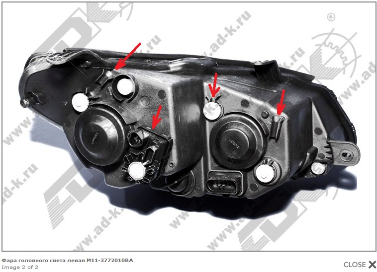

vms написав:
Если можна то обьясните или лутше на фото показать (как для чайников :-D :viking: )))))) )
Фото конечно не нарою уже щас ,но рассказать примерно могу.
Сначала снимаешь защитный колпачек и отсоединяешь фишку.
Потом поднимаешь (или опускаешь коректором фару,чесно не помню ,попробуеш) отщелкиваешь скобу крепления.Опускаешь коректор и вынимаеш лампу.
Вставляеш ксеноновую,перед этим сделай отверстие под провод в резиновом защитном колпачке :moil: (делал просечкой 20 мм.)
Дальше всё в обратном порядке.
Блоки крепил на двухсторонний скотч(18 тыс. еще ничего не отпало).
Ничего сложного для себя я не увидел :D

как самому отрегулировать фары и для чего винты с головкой на семь только на самой фаре один на ближнем и два на дальнем свете
Пон січня 28, 2013 14:39
З нами з: Пон липня 28, 2008 13:00
Повідомлень: 115
Звідки: Киевская обл.,Васильков
Автомобиль: М-ка RED-sedan
Повідомлення Re: Фары, замена, регулировка
Ничего сложного там нет.Всё регул. длинной крестообразной отверткой.Можно и ключем на 7,если подлезишь.Откр.капот,сверху видно отверстия.Вставляешь в них инструмент и аккуратно крутишь.На каждую лампу две регулировки(вертикаль,горизонталь)
