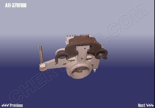

Могу сказать каталожный номер реле:A11-3701160

сейчас фото немогу скинуть нет на данный момент фотоапарата, а вот реле

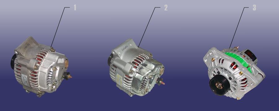

Повідомлення Re: неполадки
А какой из троих? у меня вроде бы 3.
А еще я видел с пластиковой, типа, крышкой задней.

У меня вроде тоже как третий!

Как мне сказали знакомые, релешку по рисунку трудно подобрать на генератор амулета . Но сделать могут нефиг делать. Может чего и подберут, но им надо вживую гену увидеть и покрутить.
Ребята 100пудово сделают, я знаю. К ним половина Киева с СТО с генераторами и стартерами ездят на ремонт и восстановление.
