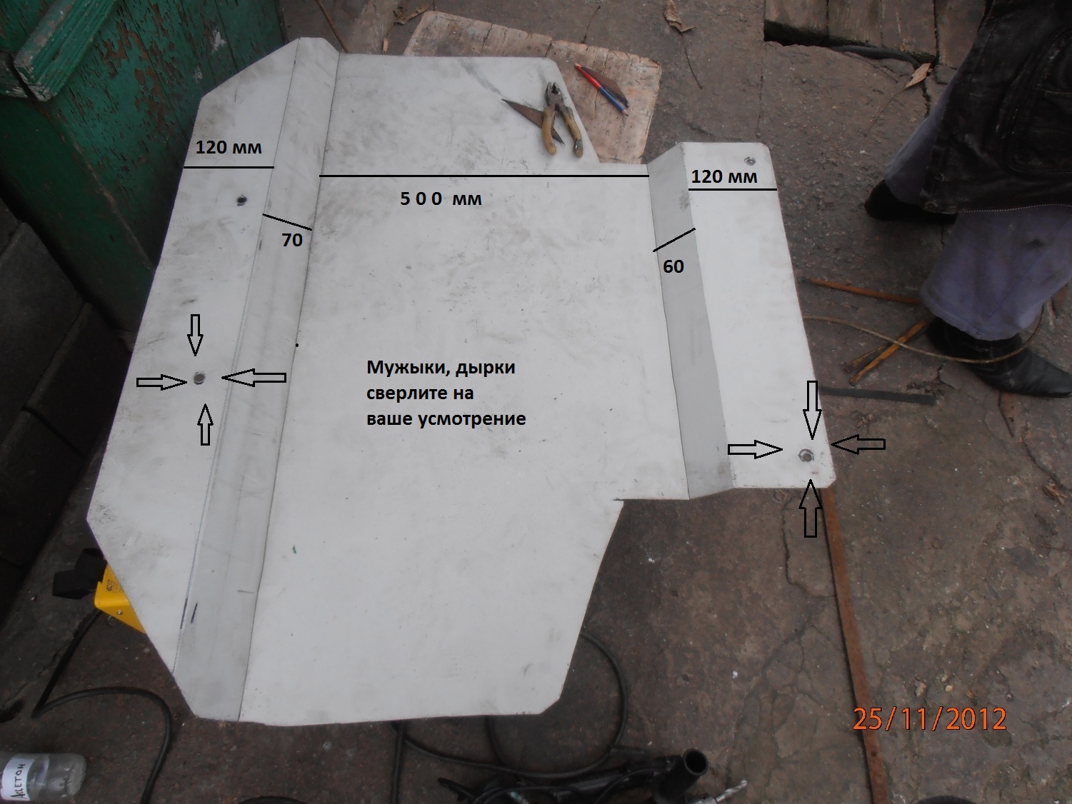

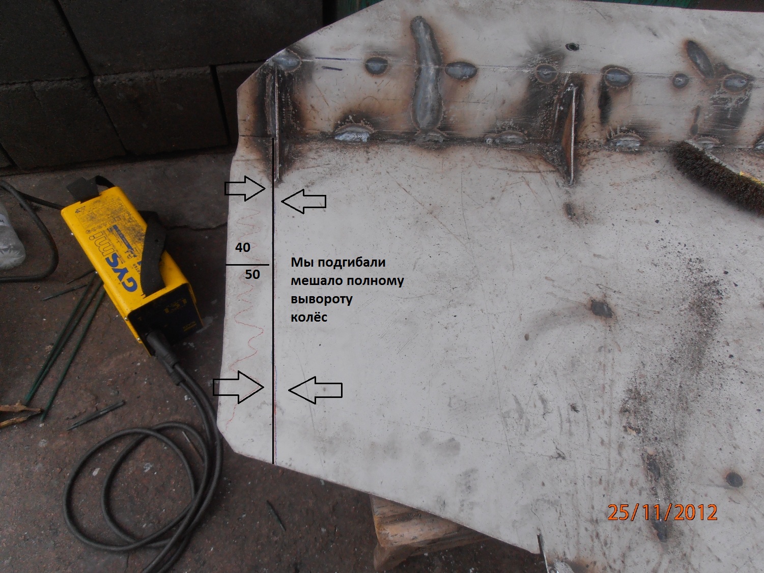

Спасибо за позитивные отзывы и конструктивную критику. Металл 3 мм с продольными ребрами жесткости не гремит. После того как установили защиту сделали доработку: зашили оцинковкой бок со стороны ремней. Теперь вода и грязь с колеса не попадает на ремни и под капотом чисто и сухо.

смотри чтоб при максимальном вывороте колесо не достало, а то на стоянке ве ок, а надороге когда в вираж входиш на скорсоти машинка чуть садится.....

Всё в норме, тэсты давнооо прошла.

sh.alex ну что там с размерами, в каких местах изгибать надо?

Как то так,будут вопросы пишите...
