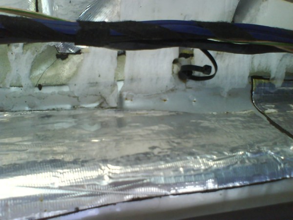

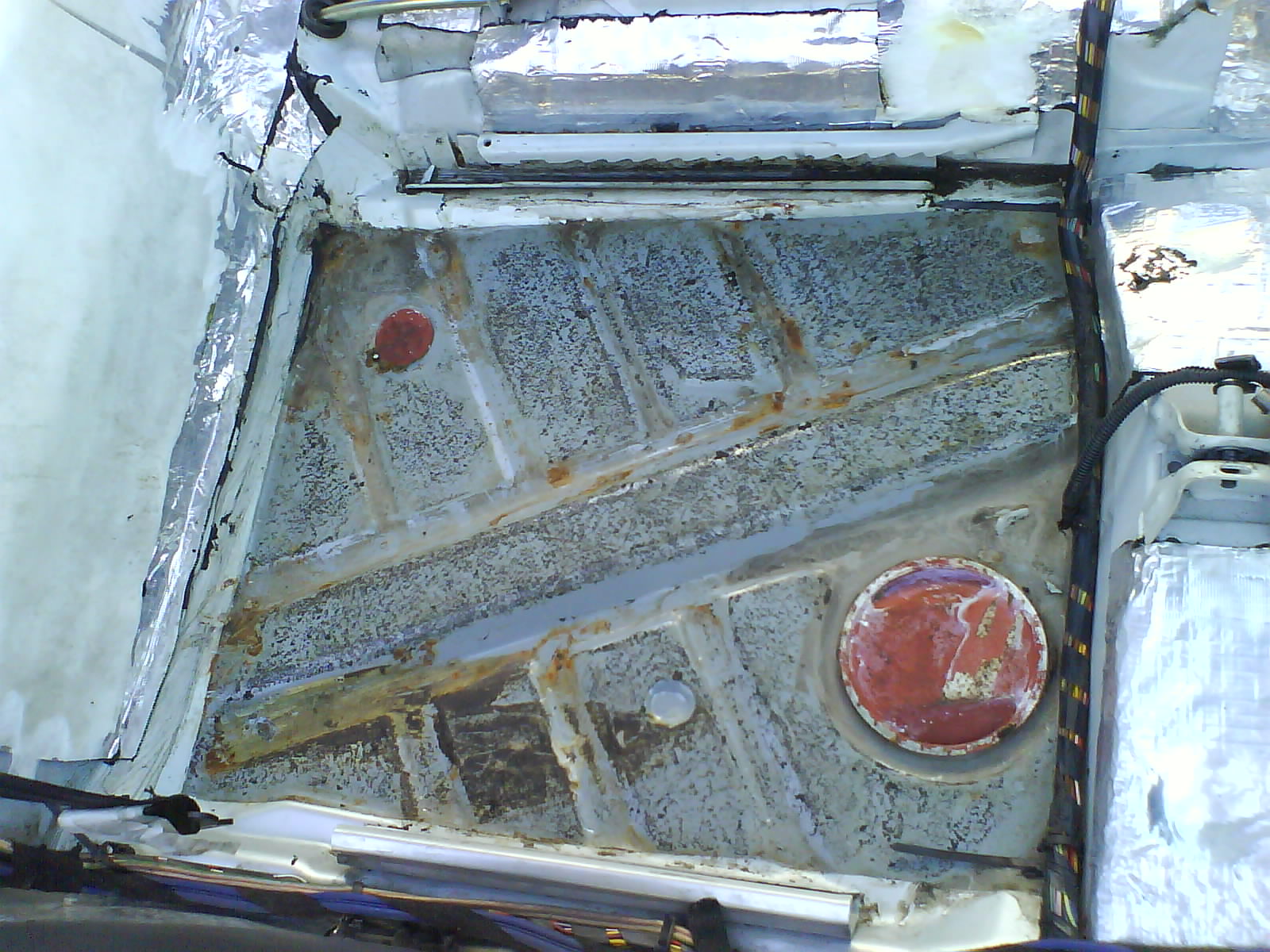

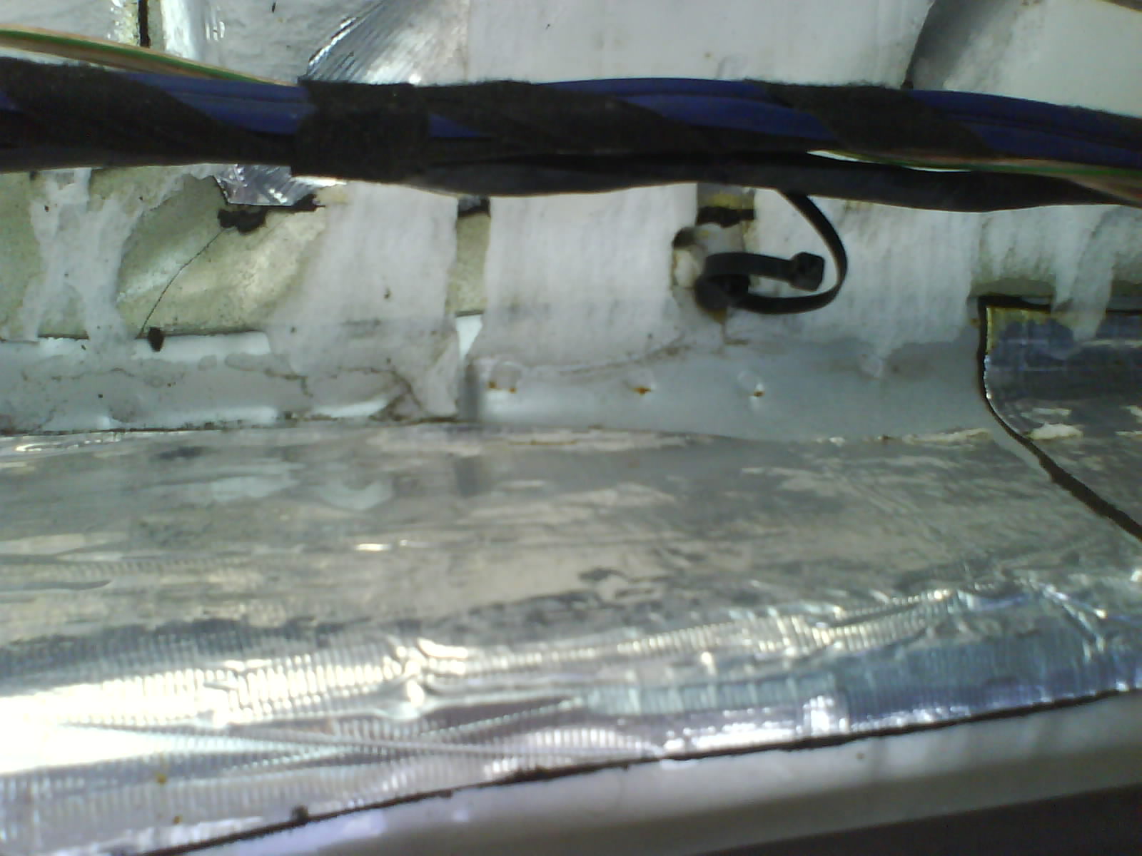

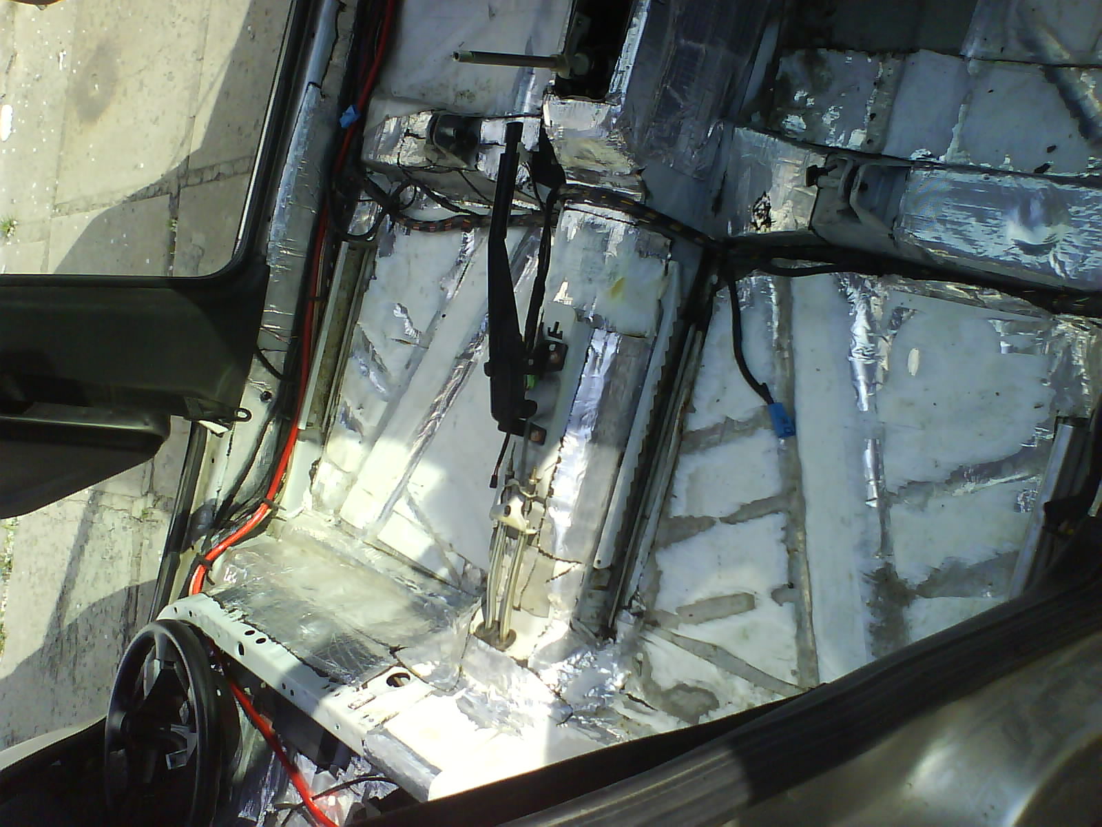

Итак. Предистория такова. Давно я мучался с затхлым запахом в салоне - водичка за зиму скопилась когда то и воняла. И вот три дня назад я решился на разборку салона. Разобрал в хлам. Да, салон у меня обесшумлен (кроме моторного щита). И вот снимаю я ковер, и обнаруживаю отслоившуюся шумку. Меня это настораживает, но не пугает - проблема-ли переклеить. Поотрывал все пузыри, получилось некрасиво, но под новую заклейку пойдет...
Дошел я до заднего правого места, а там шумка вместо с виброй отходит...да не наклеенной, а с родной... В общем порядка 55% процентов я спокойно рукой снял, остальное не сильно острой стаместкой - как масло подсолнечное. Но саме страшное - поверхностная ржавчина и слой песка (а скорее пыли). Вчера мотнулся на воротопеде за преобразователем, грунт и краска белая и так есть...но подумав, решил сначала снять всю вибру на полу салона, всё отшкурить, обработать, в поперечные усилители залить преобразователя , закрасить и заклеить в бва слоя виброй...и в два слоя шумкой :)

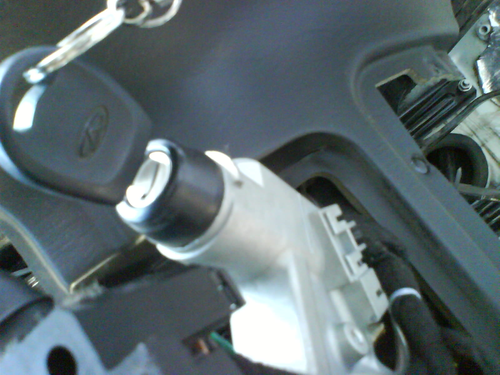

Есть-ли у меня иммобилайзер? На одном ключе есть "ключик", но на замке ничего похожего не увидел... (фото прилагаются).

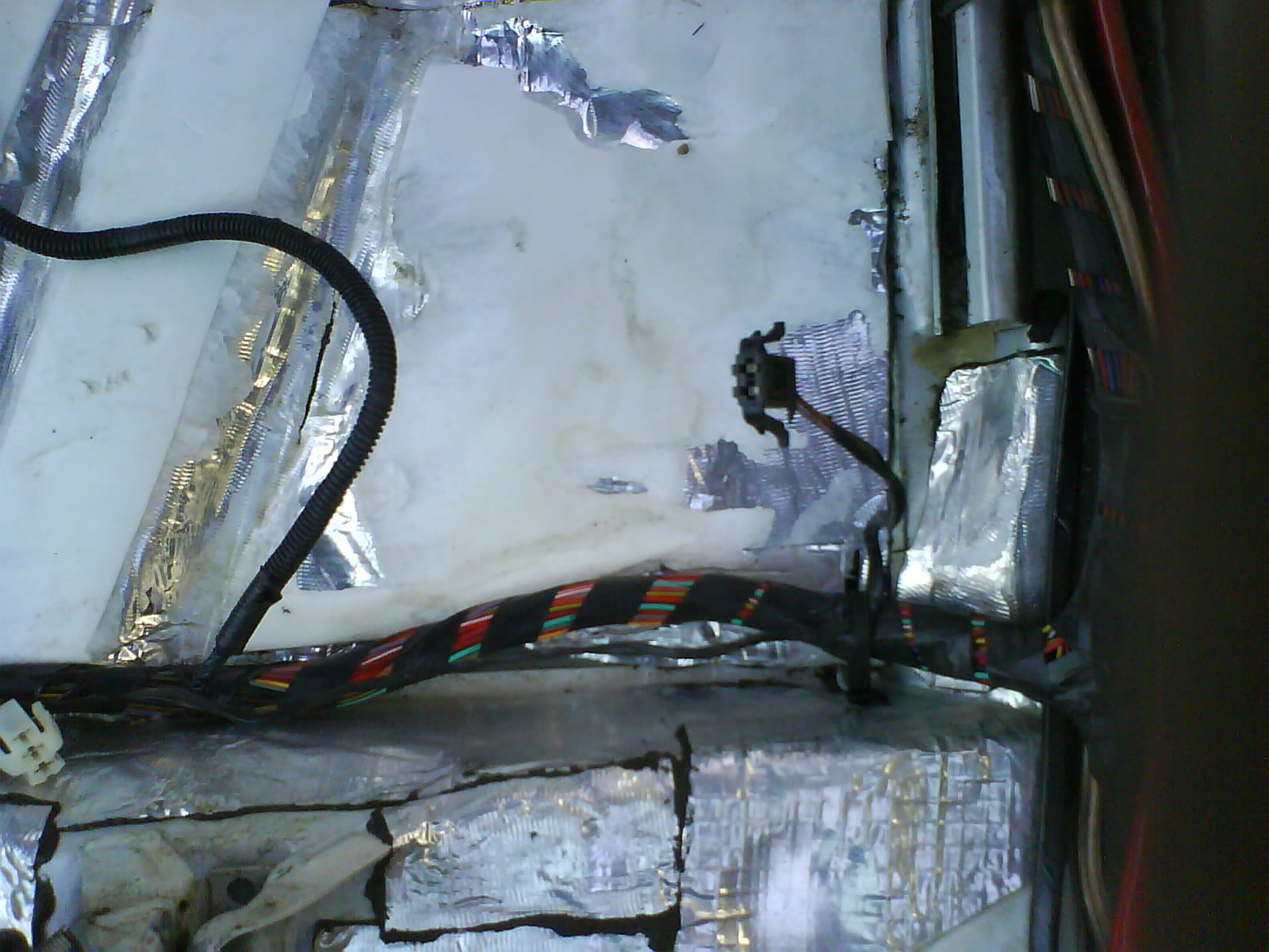

Что за два разъема валялись в районе переднего прикуривателя? (фото прилагается)
Что за разъем возле левого жгута подогрева сидения? (Справа такго нет, фото прилагается)
Прямо у задней пепельницы тоже есть малюсенький разъем на два контакта - куда он и на что он? Не прикуриватель - он рядом. (Фото прилагаестя)
