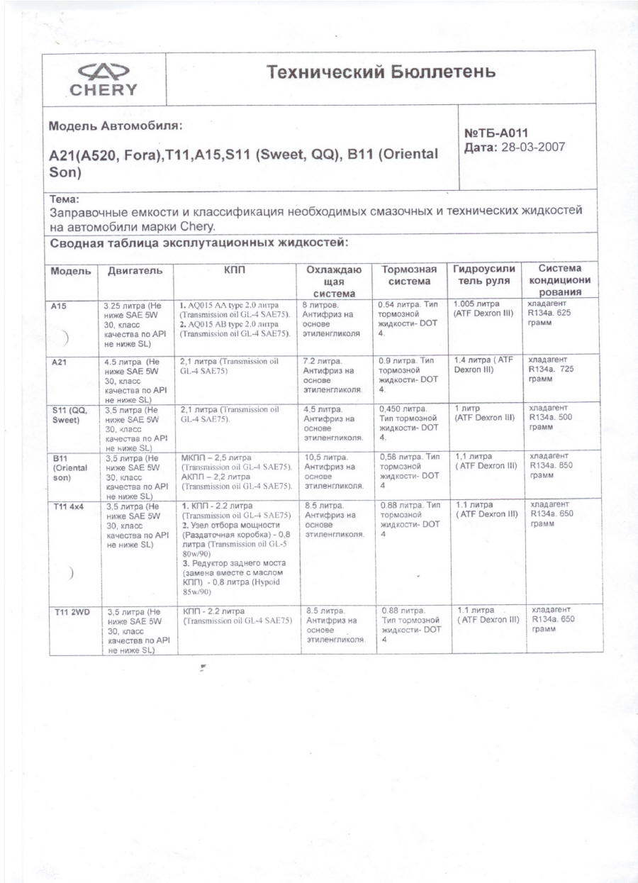

Сменил масло на 5 тысячах на Кастрол TAF-X, самая класная синтетика что сейчас есть, рекомендовано для Фольксовских коробок, залил поддонкратив левое колесо 2 литра. Цена литра масла - 78 грн. Но оно того стоит!!!

+1. Залил то же самое еще на ТО0 (2500) по своей инициативе, сечас уже 15000 коробка притерлась и включается как часы и первая (без проблем при понижении) и задняя тоже (хотя у многих проблемы.) Хотя то что слили с коробки было вполне прилично и по цвету и запаху и напоминло неплохое масло, но все равно не жалеюю, зато буду спокойно ездить до 40000 км.

Сегодня поменял масло в движке и в коробке - пробег 750 км. результат- в двигле - масло слегка темное, но по виду совсем не плохо, но в коробке.... в заднем мосту моей пятерки масло после 100 ккм было чище. ощущение что налили кривыми честными руками какую-то темную минералку да и то 1,5 литра. залил везде кастрол синтетику. движек сразу притих заметно. по коробке пока ничего не скажу, мало проехал, залил 2.1 литра.

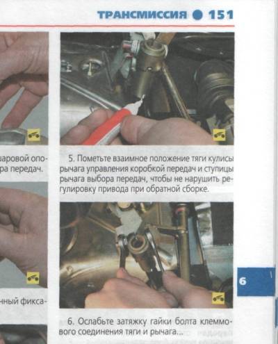

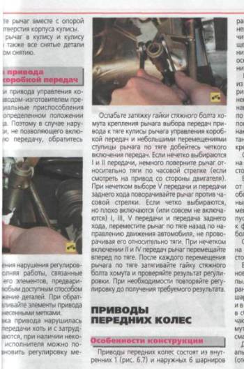

Раздел в книге относящийся к КПП. Регулировка рычага КПП.
Нужна яма. Снизу, по днищу идет тяга от коробки к рычагу КПП. На этой тяге есть хомут, который фиксируется болтом. Его необходимо ослабить, тогда тяга вместе с рычагом КПП сможет свободно двигаться вперед-назад и влево-вправо. Внимание! Если проблема только с первой передачей вперед-назад НЕ ДВИГАТЬ! :wizard:
Самому можно сделать так. Ослабить хомут, потом сесть в салон и выставить рачаг КПП в среднее положение. Зафиксировать его подручными средствами, потом затянуть хомут и проверить как включаются передачи.
Но удобнее конечно вдвоем.
Первая плохо включается потому, что ей не хватает хода рычага влево. Она упирается, и передача не может нормально включиться. :buba:
Проворотом тяги в хомуте добавляется свободный ход которого хватает для включения передачи!
На днях выложу фотки чтоб было понятней. :-P

Вот фото, как и обещал:
ослаблять надо именно тот хомутик который указан на фото. Потом регулировать положение рычага КПП. И так до получения нужного результата.
После регулировки у меня включаются все скорости, в любое время. :superstition:
Удачи! :-P
