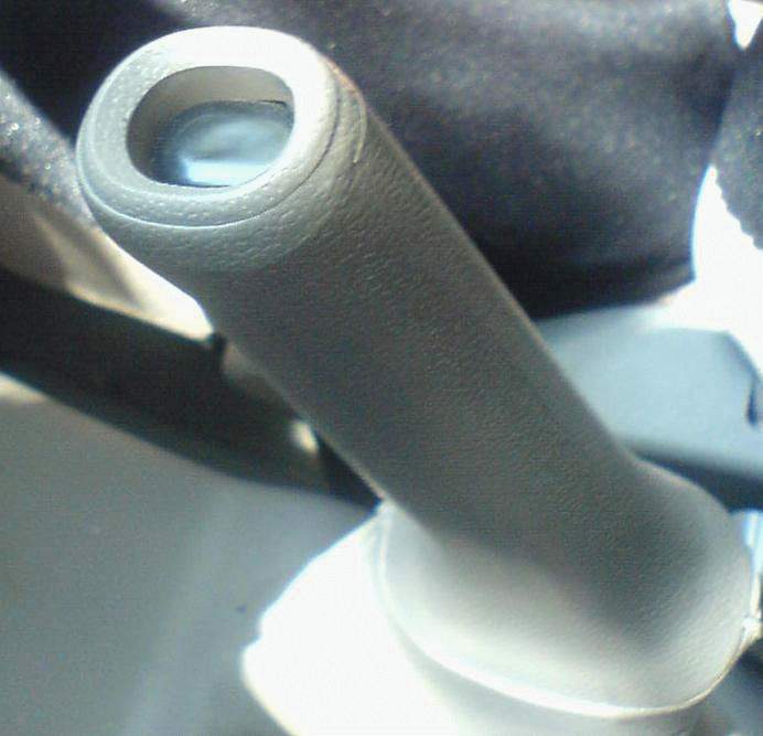

Повідомлення Re: Западает кнопка ручника
Точно так - опускаю рычаг, а она не отстреливает!
З.Ы. Привычка мля - большое дело!!! :oops:
єто не кнопочка залазит, а ручка слазит.
Теперь вспомнил, кто писал по этому поводу! А как ее зафиксировать?
клеять... имхо :) :superstition:
всех пожалуста а все не смей! только потому что когда прийдеться менять троса ручника сломаешь, вот и все.
А лечиться просто снимаешь все потом разсоединяешь стопор и ручку одеваешь ручку до упора вставляешь и стопоришь стопором. в теме подлокотника было фото и стопора и ручки.
Вот, в тему фотка "симптома"... чтобы было :-)
2sem
Снимаешь накладку на ручник (пластиковую ручку) обматываешь железо двухсторонним скотчем и пытаешся одеть фсе обратно, если получиться то ОК :-D
попробуй потяни пластик на ручнике на зад.он плохо закреплен к металлу ручки.у меня было-люфт сантиметра 3!
Уже все в норме! ;) Спасибо всем, кто отписал!!! :-P
sem написав:
А что было-то? Отписал бы, удалил ручку ручника оставил кнопку или что. Чтобы через неделю не создавалось новоя тема. Прошу отписать о проведенных работах или лекарстве.
Да вот, стыдно говоря, посадил со всей дури ее на место и, как не странно, держится, досихпор!
