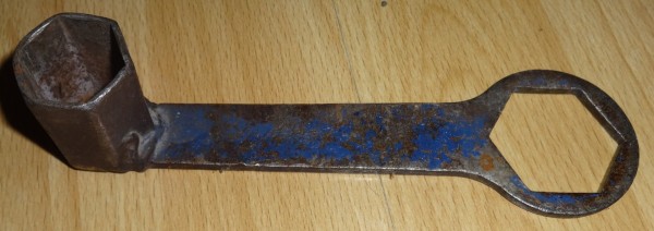

Добрый день, у меня тоже проблемы с фонарями заднего хода: когда включаю заднюю передачу, фонари не горят, стоит рычаг придавить до упора вперед, как фонари начинают светить, снимаю руку с рычага коробки - перестают. (контакты зачистил, лягушку менял, результат нулевой) Думаю что это уже где-то на соединениях рычага и коробки (не знаю как и что называется) Может подскажите ход действий?
Нед лютого 09, 2014 12:55
Повідомлень: 2206
Звідки: сан-харцызско
Повідомлення Re: не горят фонари заднего хода
обещаный ключ для жабки

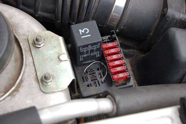

Повідомлення Re: Фары и свет на Мульке!
Всем добрый день/вечер. Подскажите, пож-ста, кто знает - где находятся предохранители ближнего света, т.к. нет ближнего на левой фаре. Лампу купил новую, при мне проверили в магазине - рабочая, поменял - все-равно не горит, зараза )))
Всем спасибо за помощь.
Валерий.
Вів березня 18, 2014 19:51
З нами з: Чет березня 04, 2010 13:49
Повідомлень: 184
Звідки: Кривой Рог
чего то мне кажется,что они находятся на правом стакане в моторном отсеке,т.к.большая релюха со света находится именно там
Для всех он просто мул,а для меня он добрый ослик
вот она
Вів березня 18, 2014 20:01 ICQ
именно так. только как всегда порядок предохранителей не соответствует схеме в книге, поэтому нужно искать нужный предохранитель методом тыка
