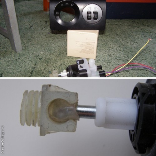

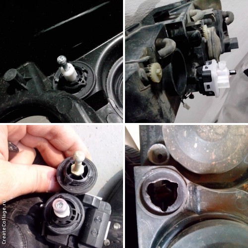

домучил и я свою затею с корректором. Корректоры от Ланоса, блок регулятора с Бита. Диапазон регулировок велик. Доработка стоит своего

Давно вынашиваю такую же идею, и если с самими корректорами понятно, то хотелось бы поподробнее про блок управления - подходит ли амулетовский переключатель света, подходит ли разъем регулировки яркости панели приборов амулета в битовский блок и продается ли блок управления бита отдельно или только вместе с переключателем света, ну и его цена?

я врезал Битовские регуляторы в рамку родного переключателя(на фото видно) Разъем не подходит, резал провода и делал другие фишки, в Бите идет блок регулировки яркости и регулятор фар в одном блоке. Я брал на разборке за 250грн., но можно любую другую кнопку установить

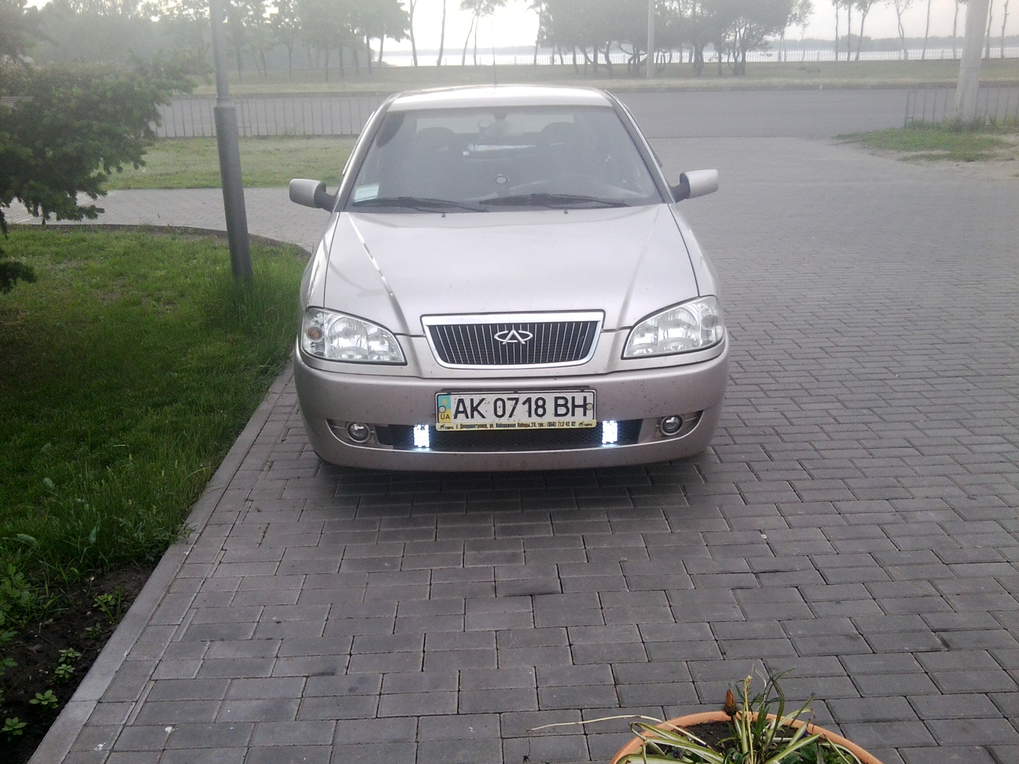

Вот сделал себе по 24 светодиода с каждой стороны, понравилось!Спасибо за подсказку основателю темы!

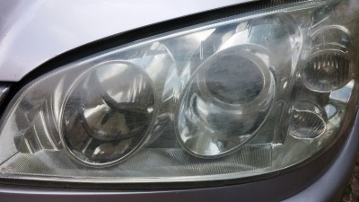

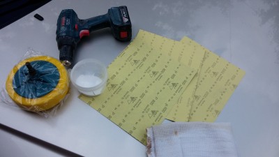

Всем привет!

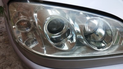

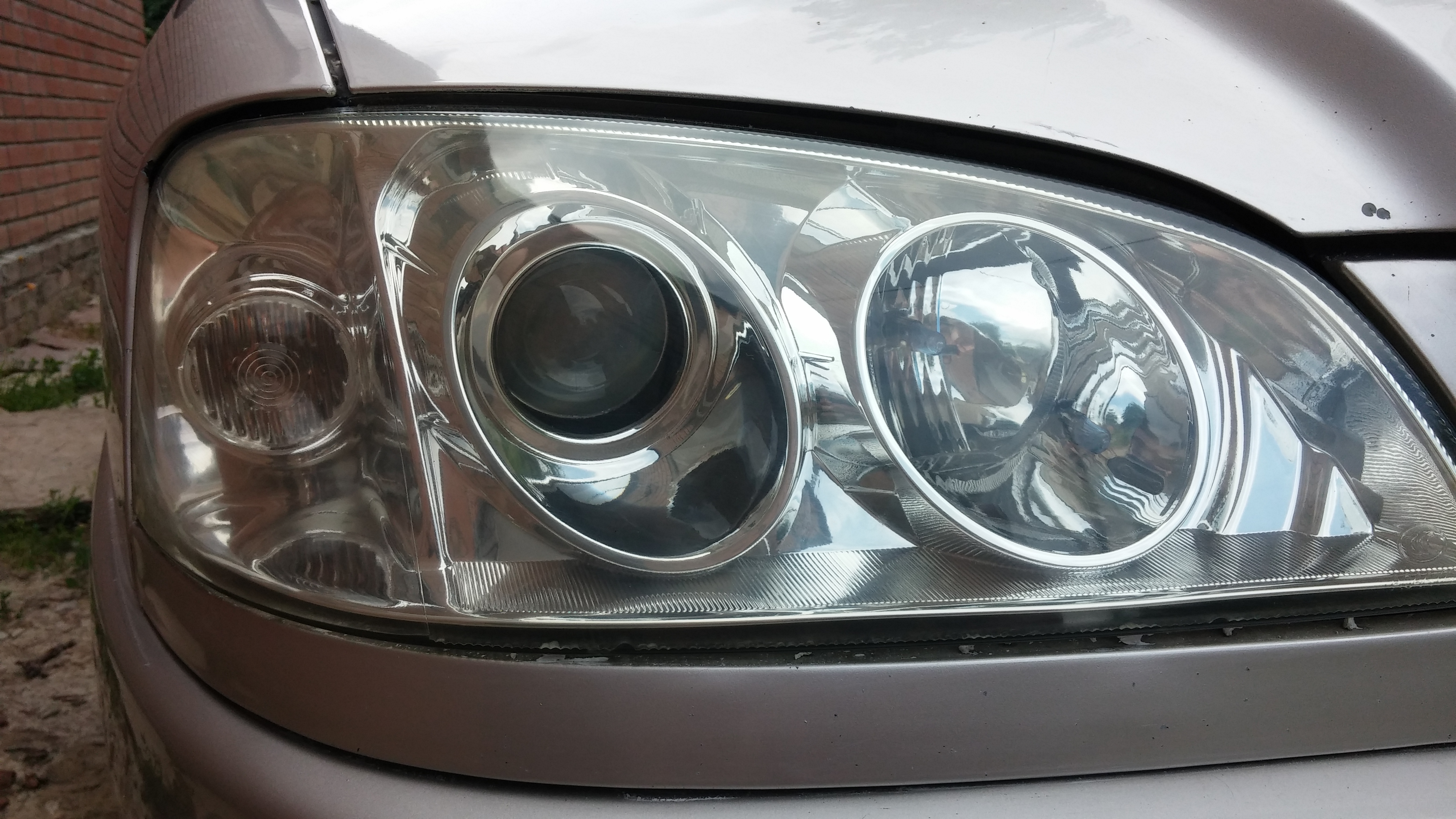

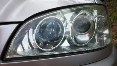

Давно не был на форуме по разным причинам, да и все решения проблем вроде тут описаны, а сам пока в советах не нуждался из- за безупречной работы авто кроме расходников (ТО), но вру настигла одна неприятность помутнели и взялись мелкими трещинками передние фары, тут пришел на помощь гугл и ютюб, пересмотрев много роликов решил сам все поправить и при наоичии не хитрых инструментов (наждачка 800, 2000 и 2500, три листа по 6грн., каждый, универсальная полировочная паста 25гр./15грн. , на розвес, полировочный круг, взял у друга и мой шурупоаерт) за 30 минут - фары (не оригинал) почти как новые!

Повідомлення Re: оптика
если не задуешь лаком, через месяц опять будешь полировать. Я снимал, полировал, задувал лаком в 5 слоев, может больше через неделю полирнул пастой. за 2 года изменений нет
Сер червня 25, 2014 13:07 WWW
Sanek555 написав:
А какой лак использовал???
если я правильно помню, то обычный акриловый с баллончика.
Санек привет!
Лаком не брызгал, а прошелся еще полиролью для прозрачного пластика с защитой от ультрафиолета сделана по нано технологии, не помню названия друг дал, так как ультрафиолт и есть причина порчи пластика, а в целом мне пофиг, мне не лень и раз в пару месяцев тиронуть делов то на 20 минут и снимать не надо - заодно и проверим на сколько хватит!
дело в том, что проблема скорее в песке и мелких камнях которые пескоструят фары. а когда включены так еще и на горячую это делают. Ультрафиолет максимум пожелтеет пластик.
