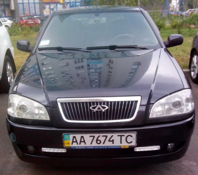

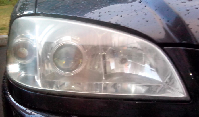

Сегодня и я полирнул свои фары. Наждачка 600, 1200, 2000. Полировочная паста Sonax. Полировал вручную. Результат превзошёл ожидания! В прошлом году меня уговорили полирнуть фары на СТО. Стали чуть лучше, но царапины и сетка остались. Теперь, когда сделал сам, фары как новые! Конечно, если полирнуть шлифмашинкой, результат будет вообще супер! Снимал телефоном, так что не очень виден результат.

Лаком покрой, дольше продержится.
