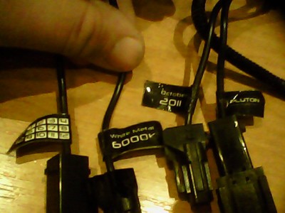

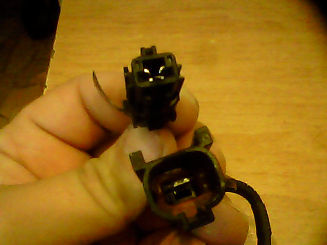

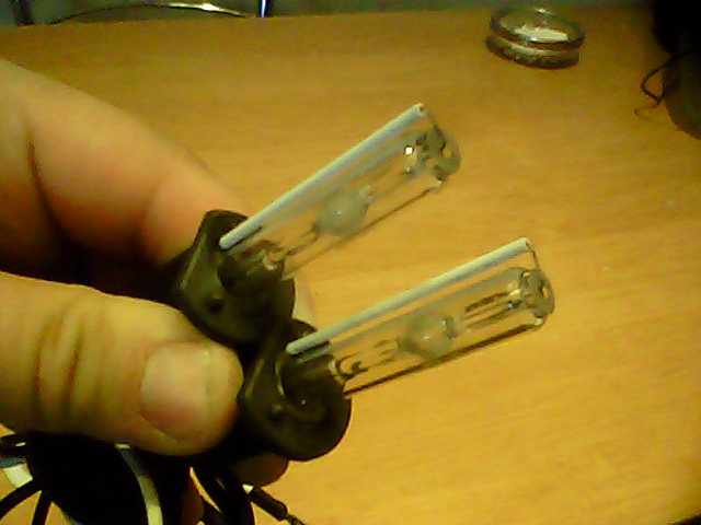

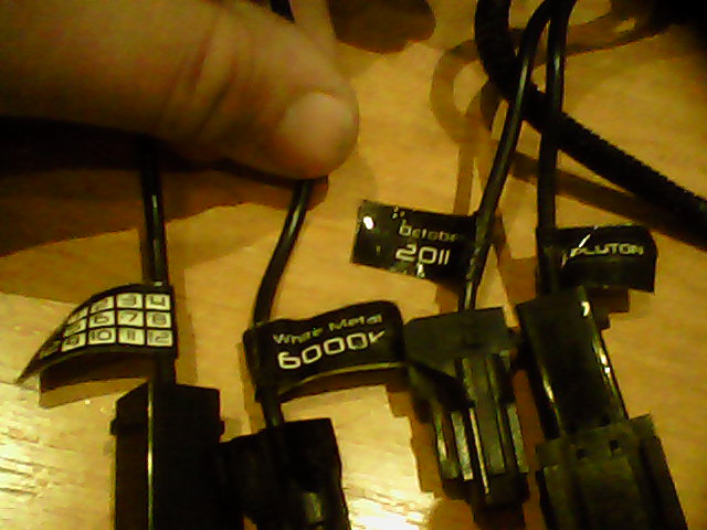

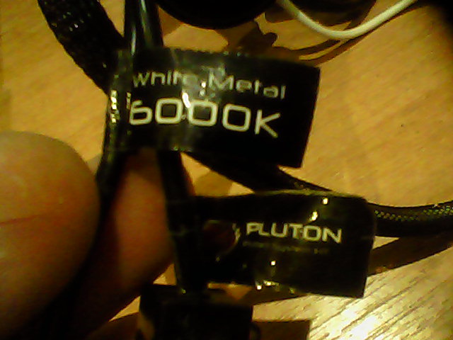

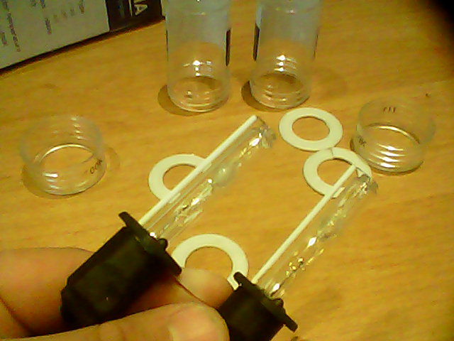

Повідомлення Re: оптика
Есть пара ламп Н-1 ксенон 6000кельвинов.
Сгорел у меня блок,а я думал что лампа,пока искал лампу мне спалили второй блок,пытаясь перепокавать лампу,не спрашивайте как,я сам в шоке (гараж-сервис)
Короче имея два мёртвых блока,купил всё новое и поставил у хороших электриков.
Лампы б.у. но ещё походят,сказали электрики.
Разъём у них большой,электрики сказали европейский.
Если кто то ищет как раз такие или кому то подойдут на запаску,то отдам пру за 100грн.
Ксенон 2011г.выпуска,ставил себе осенью 2012.
