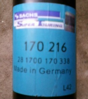

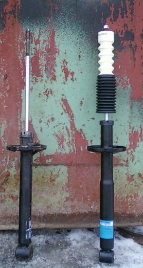

Поставил вчера новые амортизаторы Sachs. По размеру один в один с родными. Отдал 270 грн. за штуку и ещё 120 грн. за комплект отбойников.
Старые были короче на 3 см. На них зад сильно упал и было очень, очень жестко.
Зато сейчас сказка :cars:. Кстати искал сначала безрезультатно BOGE 27-332-0 (по совету с российского форума), но продавец на Перова нашел аналог у Sachs.
