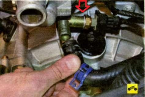

Похоже накрылся вентилятор. Темпервтура перевалила за режим "норма", а вентиляторы не включились. На колир-авто хотели менять весь блок вентиляторов стоимостью в 1300 гриваков.
Пробую разобраться сам. Если есть у кого опыт буду рад.

Для начала попробуй снять разъем с датчика температуры и включить зажигание. Если вентиляторы заработают значит датчик. Кстати, когда включаешь кондей вентиляторы крутятся?

Датчик температуры в районе термостата, точнее посмотри в книжке, там фотка есть.

Странно, но местоположение датчика я не нашел в книге в статье по Системе охлаждения. Может кто-нибудь покажет на картинке?

Фото из книги, датчик отмечен стрелкой.

Сразуже почему накрылся датчик температуры. (который на фото выше ).
Через неделю (т.е. 23.10.2009) стоя в "пробке" температура резко пошла вверх, а вентиляторы не пошатнулись.
Еду на "Колир-авто".
Диагностика - сгорел ел. двигатель на каком-то из вентиляторов. Диагноз - замена всего блока вентиляторов ( скромная цена - 1300,00 грн, без учета работы). Денег стало жалко. Помогли ребята из Сумм (вентилятор б/у -150,00 грн+пересылка). 2 часа потраченого собственного времени, ключ на "10". Вечером уже катался.
PS: По моему заключению - стерлись щетки в ел. двигателе.
