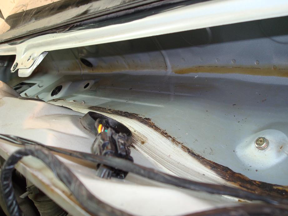

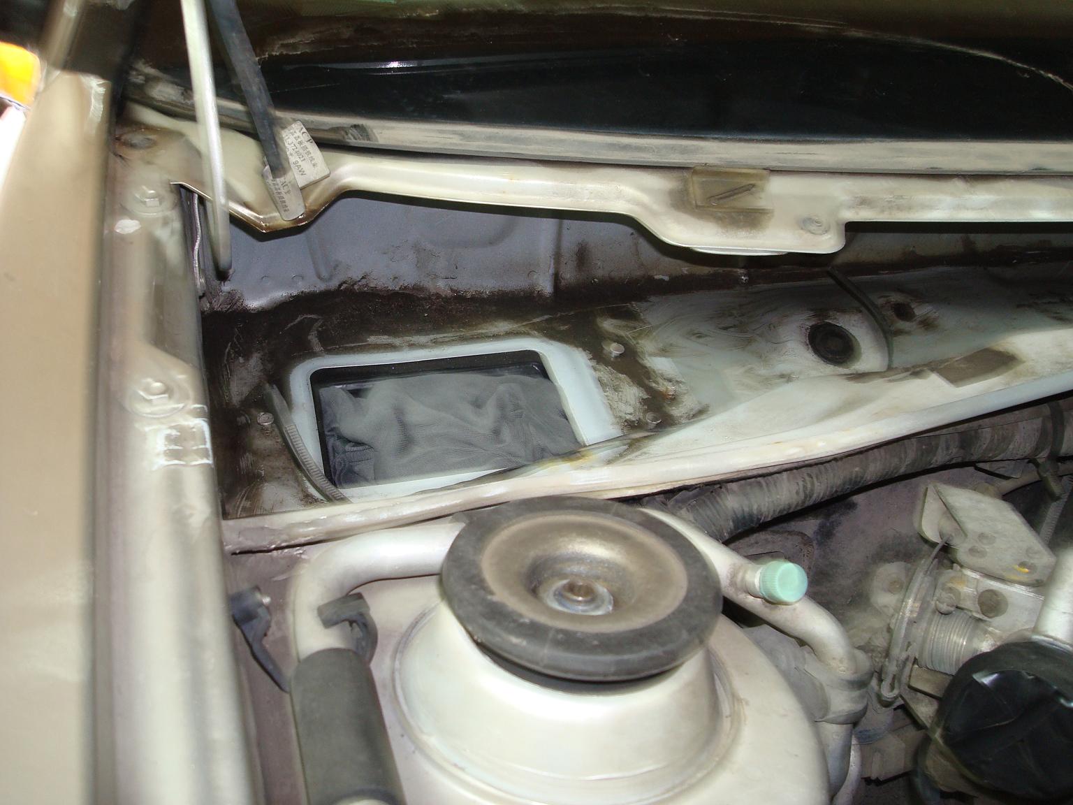

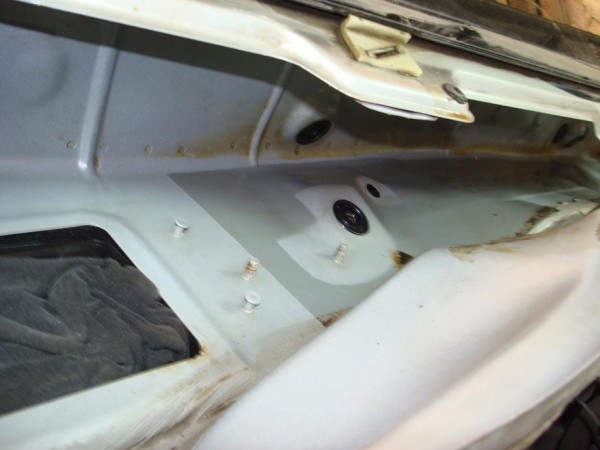

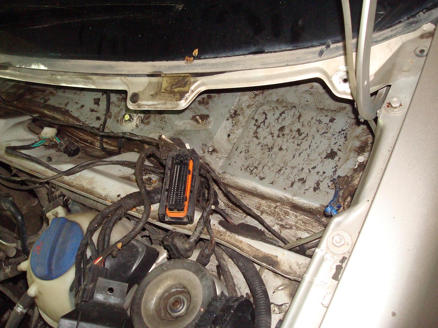

Сегодня изза дождя пришлось заехать в гараж, поколдовал над рулем и разобрал все что под лобовым стеклом. В итоге выкинул всю вибру оттуда (именно выкинул, прилепленной оставалось процентов тридцать). Поснимал все что можно, завтра буду отмывать и обезжиривать. Кстати, два ржавых места и там нашлось...

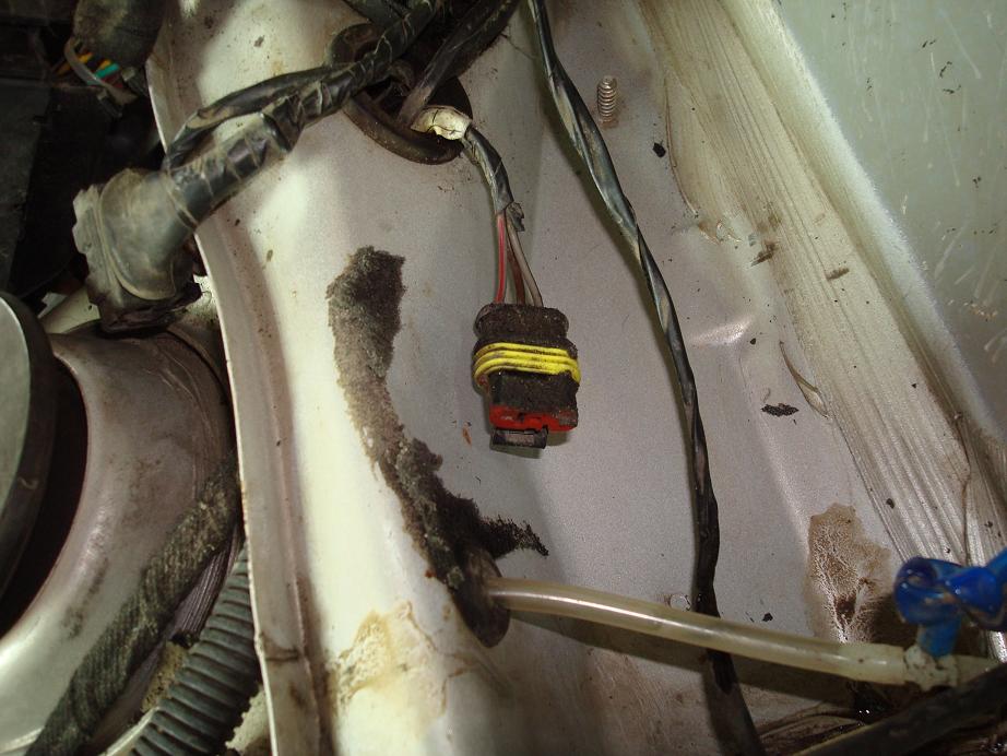

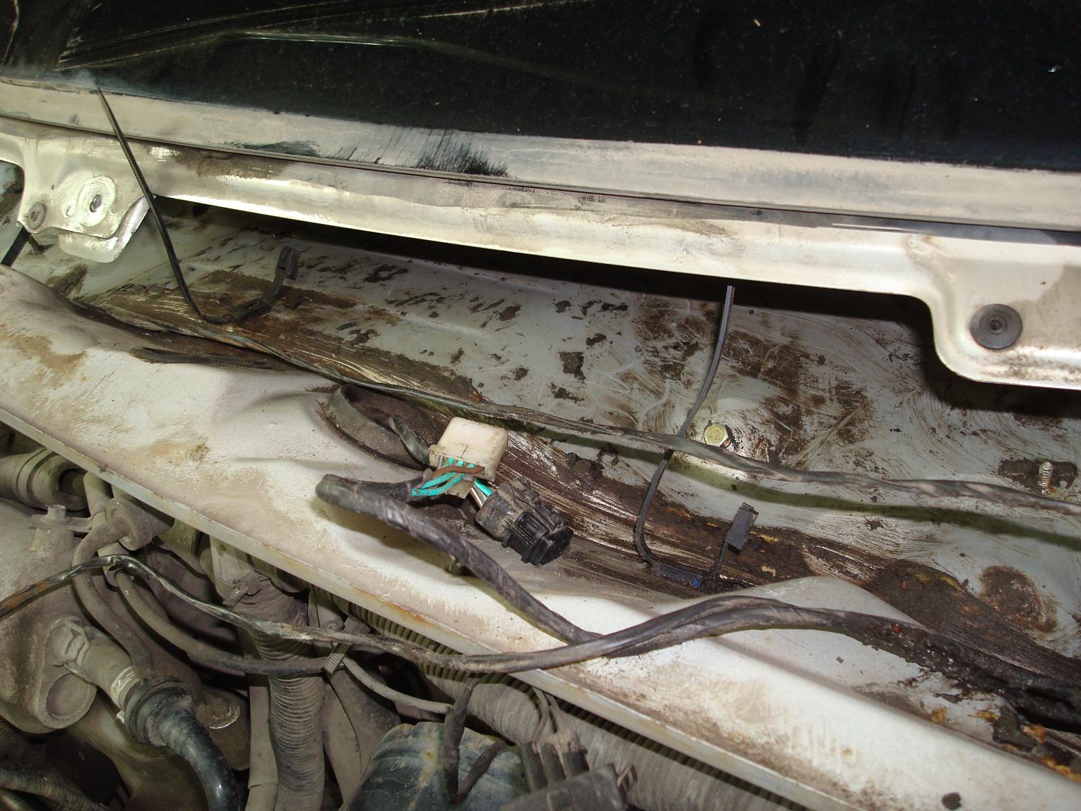

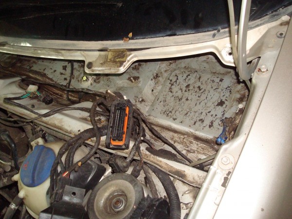

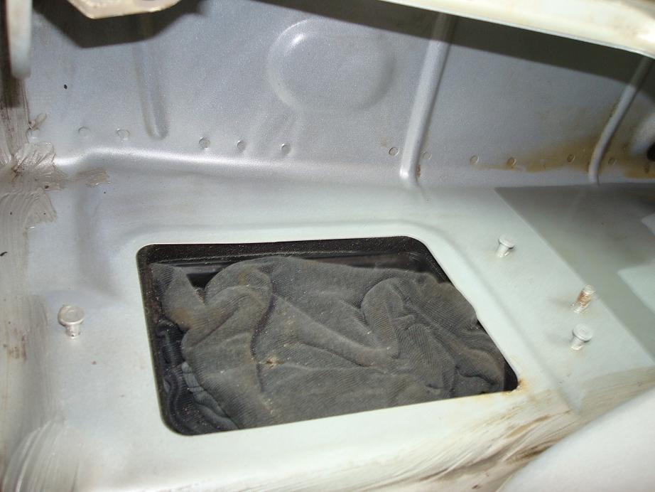

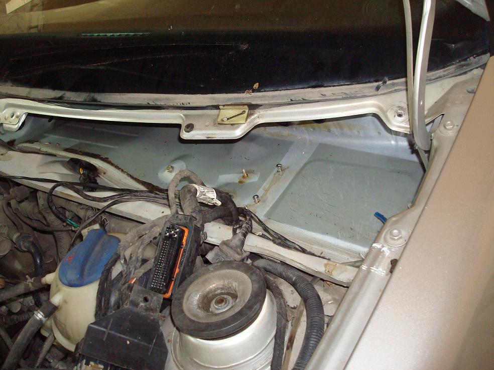

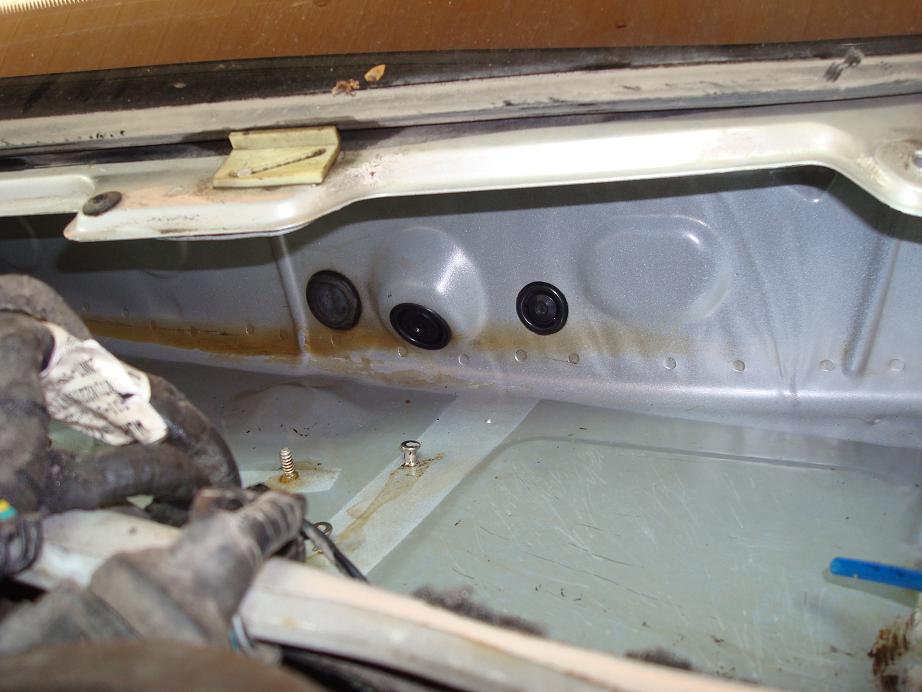

Сегодня почистился, помылся, обработался преобразователем ржавчины (это все в коробе для дворников) и позадувал антикором те короба, которые открылись из салона. И в коробе нашел один разъем :) Был замотан в любимый китайцами поролончик который распался ессно. Что это такое и с чем его едят, ктонить знает?

Кстати, под передней виброй есть по три пробки с каждой стороны. Очень удобно проводить антикор лонжеронов и порогов :)
ПС: все пробки надо снимать и заново сажать на полиуретановый герметик. Иначе протекут.

Привет. На последнем фото это у тебя разъем для подключения кампутера на сто. у меня их тоже 2. знал бы до второго БК подключил бы.
