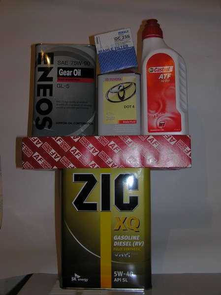

Повідомлень: 1304
Автомобиль: QQ, EMGRAND
Повідомлення Re: еще о замене масла.....
viewtopic.php?f=5&t=4669
...если его еще и поберечь спокойным стилем вождения и лить хорошее масло - то доживет и до 400 тысяч.
Мнения по маслу очень расходятся. Одни говорят, что нужно лить синтетику, другие, что минералку (поскольку конструкция двигателя устаревшая).
Я, как и AURA, лью корейское синтетическое ZIC XQ 5W40 не зависимо от времени года.

Повідомлень: 1304
Воздушный фильтр:
(MercedesBenz) -
Mann C31144
Mahle LX438
Fram CA-5489
SCT SB267
Filtron AP118/4
Масляный фильтр:
(Ford) -
Я ставлю Mahle OC235...
Масло рекомендую Titan FUCHS (это Хондовское)
