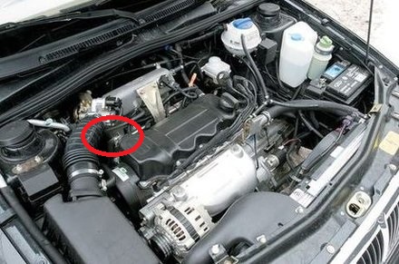

Была похожая проблема. Под рулем есть колодка жгута проводов, вот в нем был криво вставлен один разъем. На сайте
http://www.autoprospect.ru/chery/amulet ... elejj.html рисунок №10 (Колодка)
Разобрался. Все верно, проблема была в разъемах этой самой колодки, там есть два красных провода (ближний и дальний свет), так вот они и выделывались. В общем старые клеммы (мама) из колодки вытянул, откусил, поставил 2 новеньких и все работает.

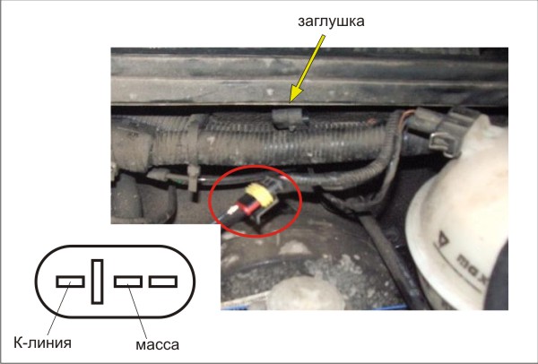

Народ, подскажите откуда эта фишка? Менял прокладку ГБЦ. Все собрал, все работает, а откуда фишка найти не могу.
Чет липня 03, 2014 20:45
Повідомлень: 938
Автомобиль: Toyota corolla
Клубная карта №: 226
Повідомлення Re: Откуда фишка?
Все нормально. Не переживай. Это для сканирования.
П'ят липня 04, 2014 8:27
З нами з: Чет липня 03, 2014 20:37
Повідомлень: 2
так для сканирования насколько я знаю вот эта
П'ят липня 04, 2014 8:45
Повідомлень: 938
Эта фишка у всех так болтается.
Суб липня 05, 2014 9:11
З нами з: Суб лютого 08, 2014 19:09
Повідомлень: 236
Звідки: Донецкая обл.
Автомобиль: АМУЛЕТ+Джили ск
livci написав:
Почему болтается? У меня спец чехольчик(заглушка)!
Суб липня 05, 2014 11:20
Повідомлень: 938
Я имею ввиду, что она не задействована.

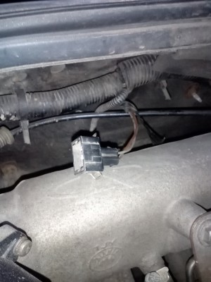

Доброго времени суток, дабы не плодить лишних тем, все равно же о датчике детонации ведем речь, так вот ближе к теме, хочу поделится опытом - случилось у меня "чудо", загорелась любимая лампочка водителя ЧЕК, ну и послал я себя, с прискорбием к чудо кудесникам шаманам диагностам - все, а их было трое, на больше меня зеленый зверек не пустил (по 100 грн. за раз), хотели крутануть на замену датчика (от 50 до 150 грн. ломили за работу + сам датчик 250 грн.) и ни кому из них не пришло, в их светлые головы мысли о том, что бы просто взять, и банально посмотреть на состояние разъема - а в нем опа, и вода, а все потому, что он находился у меня внизу двигателя подвешен и за 7 лет ни разу не капризничал, теперь он у меня находится вверху (см. фото) на кронштейне двигателя под дросельной.

Спосибо уже розабрался. Появился др. вопрос. При осмотре кабеля я увидел что провод поврежден шрузом. Я поврежденный участок обрезал и сделал переходник . После этого проверил сопротивление датчика мультиметром, он показует бесконечность, перекл на постоянный ток и понемногу начал постукивать по болту датчика но некаких изменений. Я так понял что датчик умер. И вот сам вопросс чек не выпадает, попробовал прочетать ошибки их неоказалось хотя болжны были быть или неисправность ДД или обрыв чепи ДД. Кто что скажет по этому вопроссу?
Суб липня 18, 2015 21:44
Повідомлень: 2063
Звідки: Кровопивцево
Автомобиль: BYD S6 2.0 (ГБО)
Клубная карта №: 200
Повідомлення Re: Датчик детонации
Работоспособность ДД можно увидеть только осциллографом. Если сейчас ошибок в ЭБУ по ДД нет, значит можно считать, что он исправен, тем более, что неисправность его цепи - повреждение кабеля, вами была найдена.
