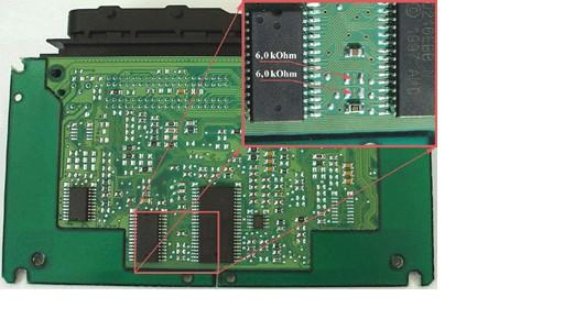

А обычную под газ на любой блок установить можна? И если не сложно можеш подробнее росказать где оно написано.
Выхода нет только из гроба!

Повідомлень: 1994
Автомобиль: Nissan X-Trail
Повідомлення Re: Чип тюнинг
Так выглядит 7.9.7, если по другому то 7.9.7+

Спасибо! Посмотрю.
viewtopic.php?f=5&t=3106&start=240
посмотри здесь, артур писал, как можно различить 7.9.7 от 7.9.7+
