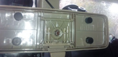

Аналогично сломал трубку, соединил резиновой трубкой хомутами, потом еще раз сломалась. Сообщите длину трубки. Была в магазине 1 шт.(129 грн.), уже кто-то купил.
Виктор,Зображення

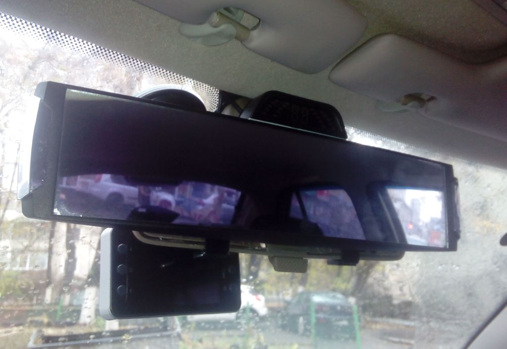

Подскажите пожалуйста, может у кого такое случалось?
Отломалось салонное зеркало в районе вращающегося шарнира, часть кронштейна осталась на стекле, как его снять?, Пробовал применить силу - такое ощущение что или вырву со всем стеклом или отколется та часть к которой кронштейн приклеен. И кто менял - что проще купить амулетовское и как-то приклееть к стеклу или купить обычное на присоске.
Спасибо за ответы.

У меня случалось , шарик остался в зеркале, я его аккуратно разобрал, зеркало и крепеж, потом просверлил шарик , снял немного пластика с внутренней стороны чтобы регулировка хоть чуть-чуть была и прикрутил саморезом . потом собрал назад , правда само зеркало никак руки не доходят приклеить, у меня побольше висит.
А так держится как родной крепеж.
саморез правда с меньшей шляпой нада брать, а то есть вероятность что достанет до стекла зеркала при переключении , я не переключаю просто.
А как отломать остаток от стёкла - не знаю возможно как раньше жигули копейки вскрывали - грели зажигалкой место приклейки фиксатора треугольной форточки, а потом бац и он отпал, правда чаще всего с куском стёкла, так что пробовать не советую.

Ol_m написав:
Пару лет назад у знакомого такая же ситуация была, правда, кажется, на мазде, думаю это не принципиально. Рассказывал, что он срезал его по слою клея струной от гитары. Правда, говорил что возился часа три.
