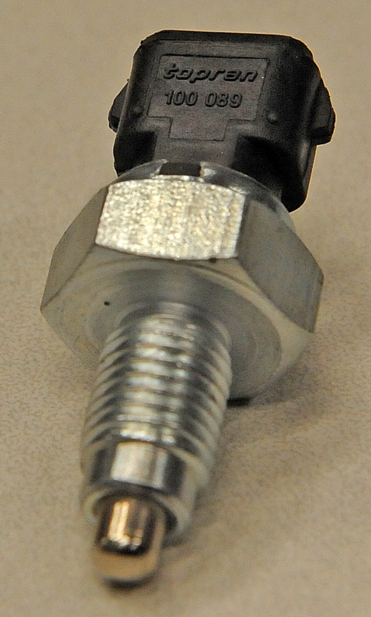

Вы будете смеяться, но запчасть привезли аж из Малина! Поставить не получается---рожковый ключ еле вставил, а рычага на проворот нет---нужно через низ или поискать накидной ключ. Вот маркировка: Датчик заднего хода topran VW Golf/Jetta/T2/T4/Polo/Caddy/Lupo, 81-04г. № по каталогу 100 089.

Выкладываю новое фото---там был непонятный формат.

Нашёл причину. Оказывается, не доходит рычаг переключения передч (или толкатель выключателя заднего хода внутри коробки). Сегодня заменил сам выключатель, результат тот же---свет то есть, то нет... Выключатель очень удобно менять торцевой головкой. Под вечер заметил, что при включении задней передачи свет мигнул и погас, при поджатии рычага переключения вперёд свет загорается. Кто сталкивался с такой проблемой? Где-то я читал про регулировку кулисы переключения передач, но не помню где. К стати, все передачи втыкаются вроде бы нормально... Кто что посоветует? Заранее благодарен.

Нечего ждать . Вкручивай датчик без прокладки и будет тебе счастье.

Попробуй , если сработка фонаря будет нормальная - мазни датчик красным или черным американским герметиком для прокладок и вкручивай.

Спасибо, попробую! У меня так: втыкаешь заднюю, лампы мигнут и погаснут, рычагом чуть вперёд-назад---поймал момент, фонари светят. Похоже, не достаёт шток...

Решил проблему путём регулировки кулисы.
