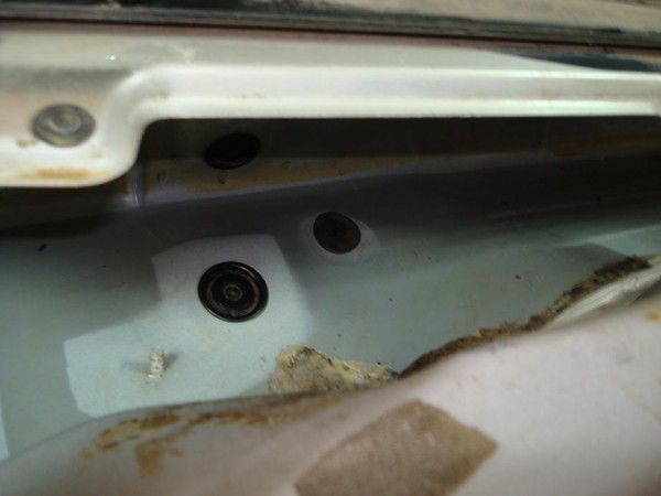

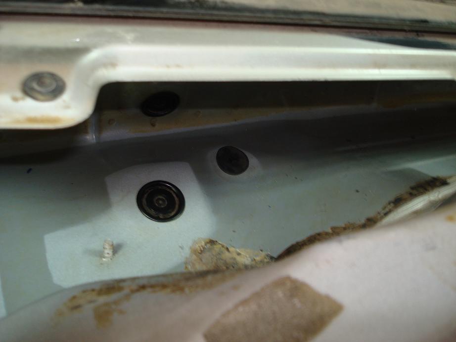

Вскрывал недавно этот отвод воды возле лобовухи ничего подобного у меня нет, так же вскрыл карты дверей там тоже все идеально! Летом разберу салон проверю что там творится.

Z еще зимой заметил, когда фильтр салона менял, что вибры кусок оторвался, но я его назад прилепил...а щас решил пойти по стопам салона и не пожалел...там кстати одно отверстие не закрыто заглушкой с завода, а проклеено виброй. И когда она отслаивается - в салон попадает вода пыль и запах. 15мм диаметр, надо на рынке будет купить во вторник и вставить )))
А что в картах творится - я не знаю, но там было столько антикора, что я за них спокоен :)

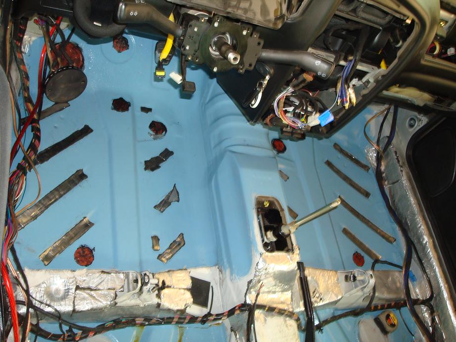

Сообщение Re: Таки заржавел :( И пара вопросов о том о сем

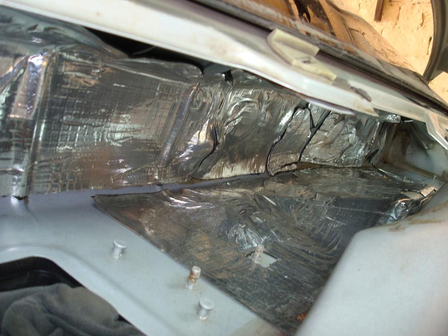

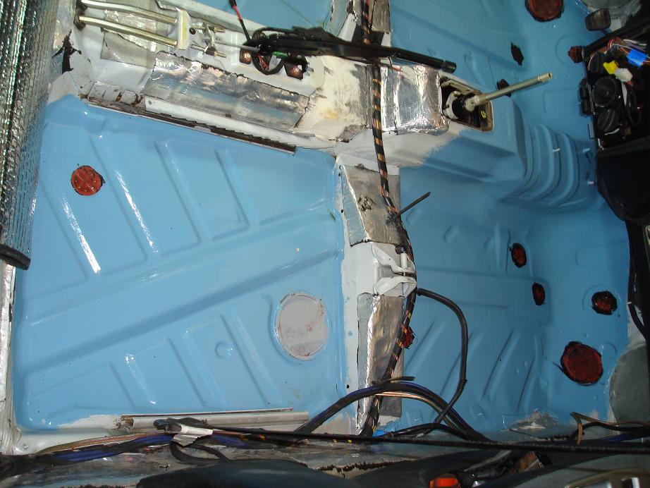

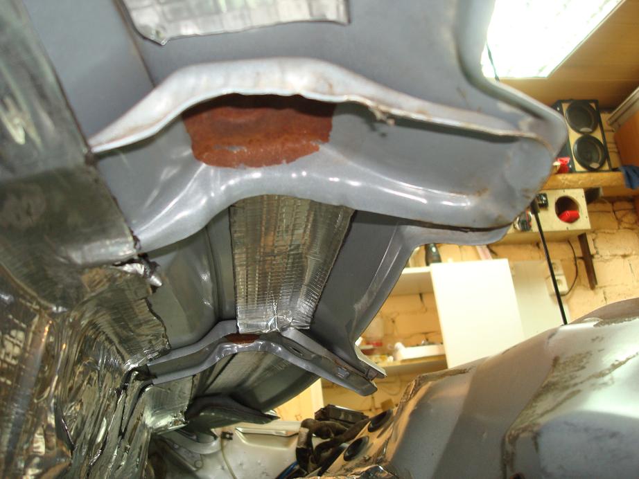

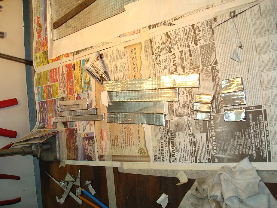

Заглушка в указанное мной отверстие входит жигулевская, копеечная. У нас в магазине рупь триццать. У нее диаметр 17мм, у отверстия 15. Но ниче - аккуратно помогая отверточкой влезла :) Зато теперь в салоне будет суше и чище )))
Так же заклеил короб, позатыкал отверсти внутри (кузовной полиуретановый герметик - сила :) ) и начал клеить вибру.

Не, синяя это краска, которой красил поверх грунта :) Старый добрый садолин серо-голубой (это на фотографиях синий :) )
Герметик - просто черный. У нас на рынке продается соудал и куча других производителей. Цена вокруг сорока гривен за тубус. Хватает довольно надолго :)
Клеит намертво :) У меня оконные уплотнители задние приклеены им (когда-то порвал).
