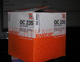

Сори, масляный фильтр трошки перепутал. Не ОС234, а ОС235. Исправил.
Только что с рынка. Купил Knecht OC 235. Это тоже, что и Mahle.

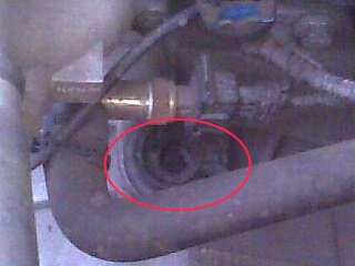

Кто не будь, подскажет для чего эта пластмассовая пробка на коробке
