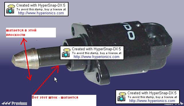

Мы когда форсунки чистили, с ЯРом, я решил РХХ снял почистить, когда чистил - вывалился шток. Вставил на место, там чтото похожее на резьбу. Когда ставил на место РХХ шток утопил внутрь. Завел - такой колбас начался, вибрация сумашедшая. Ну думаю - почистил форсунки...
Потом немного подумав, снял рхх выдвинул шток наружу до упора. Завел - работает нормально, даже лучше чем было - не было вот той вибрации на руле о которой говорили. Потом появлялась опять. Месяц назад снимал докручивал(там какая то ненадежная резьба) тот же эфект(нет вибрации и обороты чуток повыше) но ненадолго. Хочу поробовать посадить шток на супермомент.
А как у вас, есть люфт штока, никто не заглядывал на РХХ?

п.п.3.6 правил Акваол
Интересное замечание - надо глянуть.
