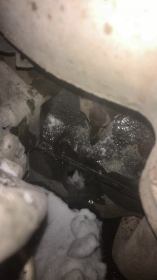

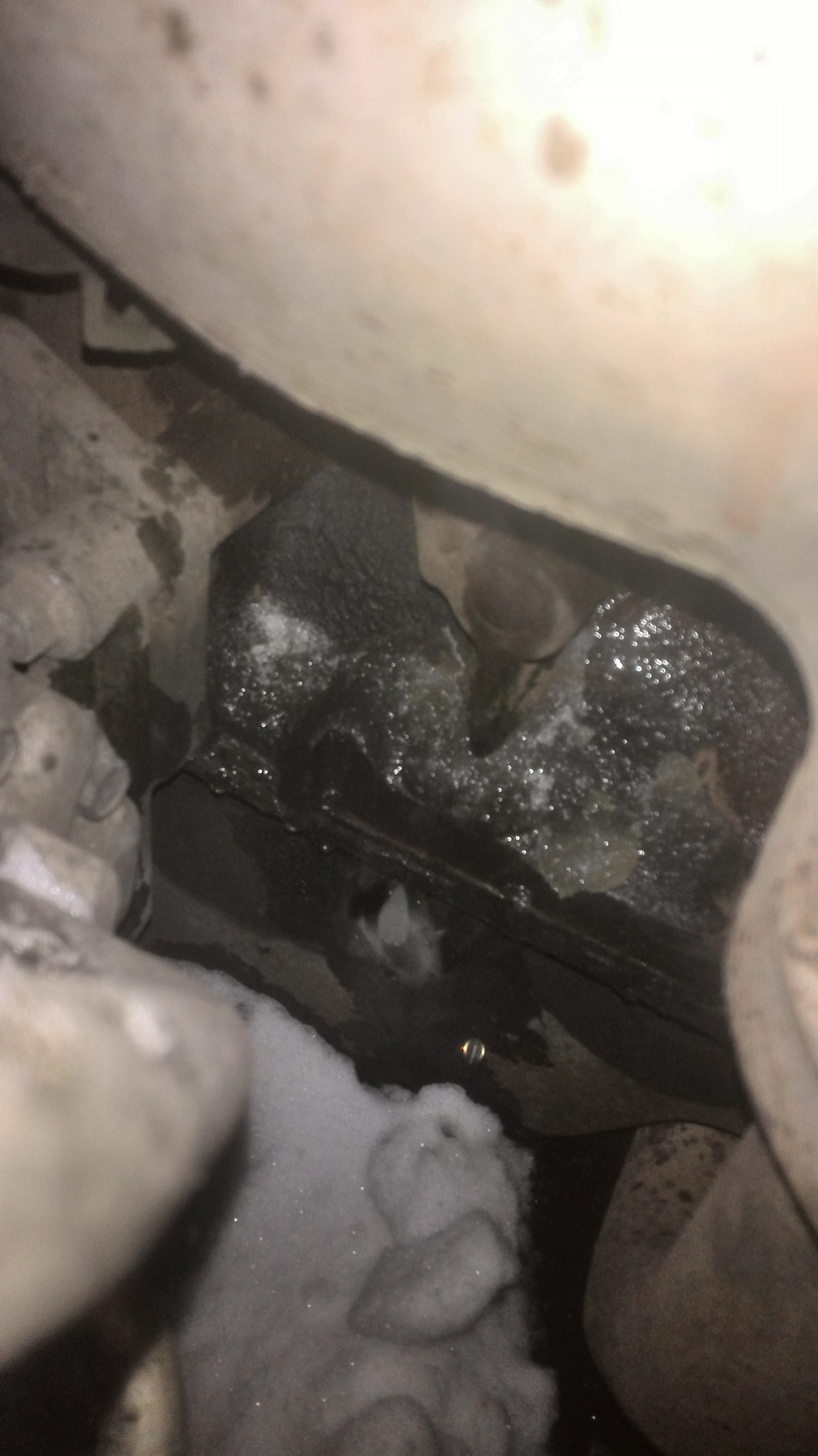

Повідомлення Пробой под двигателем, страшный рев, плохо на холодную.
Что это может быть? На сколько сложно будет ремонтировать? Есть защита картера. Последнее время нужно было сильно прогазовать, чтобы машина не глохла на холостых. Часто возникали звуки, вроде как захлебывается.

Повідомлення Re: Пробой под двигателем, страшный рев, плохо на холодную.
по фото плохо понятно!!! это что?!? это где?!? и это как?!?
Пон січня 04, 2016 21:05
может двиг стукнул и вылезла "рука дружбы", тогда проще новый дрыг....дешевле
SERG82 написав:
Привет.
Слева под двиглом, правее видно штаны. На СТО уже поехать на эвакуаторе? Спасибо.
ну конечно!!!! или на буксире!!!

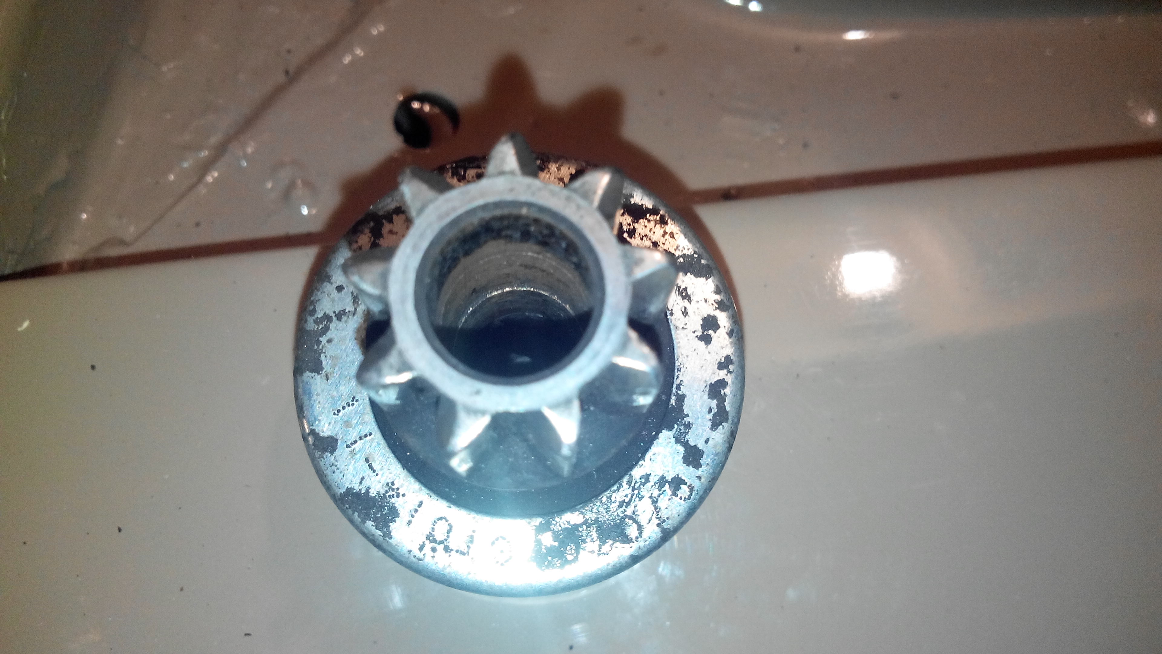

Здравствуйте.
Помогите идентефицировать бендикс со стартера A11-3708110AD.
Параметры:
Зуба - 9
Диаметр шестерни - 25
Диаметр внутрений - 12
Шлиц - 8 канав.
Очень нужна такая запчасть или хотя бы каталожный номер

Повідомлення Re: Отвечу на вопросы об Амулете...
Валяется такой в запасе. Все что на нем написано это три иероглифа и 1203. Это все.
а штука така лежит на крыле жигуля!!!
Спасибо пацаны :frends:
Сегодня плюнул на поиски в степях тырнета энтой запчасти и....развальцевал, почистил, помыл, смазал, завальцевал и ...... катаюсь :cars: ...без проблем стартера. :-P
Я свой просто опускал на неделю в баночку с уайтспиритом и потом высушивал. Работает. по этому второй валяется в запасе.
