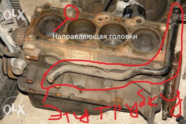

Здравствуйте, подскажите пожалуйста, надо направляющие втулки ГБЦ, не могу родные никак найти, можно их чем-то заменить?

Повідомлення Re: Отвечу на вопросы об Амулете...
на головке гбц
