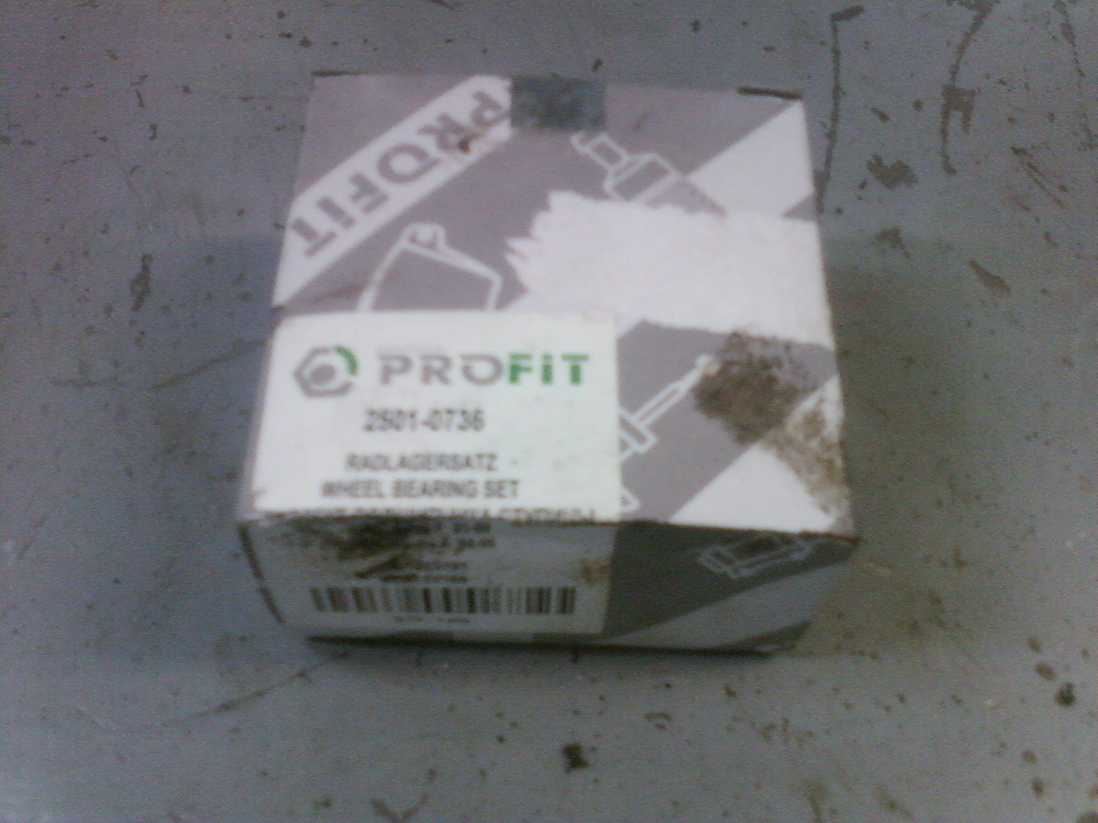

Может немного не в тему, но я вот тоже пару дней назад поменял оба передних подшипника ступицы так оба одновременно загудели (18 тыщ пробег). Приехал на сервис в Колир Авто. Сказали что гарантия не катит, так как на эти узлы она 1 год или 50тыщ пробега, а у меня машине уже 1год и 9 месяцев. Пришлось платить. Цена вопроса два подшипника по 280 грн и работа 200 грн.
Подшипники поставили вот такие. Може кто знает что фирма?
На коробке было написано: Опель Астра F 99г.в. и Вектра (не помню какого года).

дороговато 280 за штуку! про такую фирму не слыхал.

Ruville 5315, SKF VKBA 736 и аналоги этим подшипникам.

идеально подходит от Daewoo Nexia 16 кл,

Но у нас идут 2 вида ступиц. И подшипники на них с внутренним диаметром на 39 и на 40. Так что надо смотреть сначала какой у тебя стоит на машине!

Хочу поделиться информацией по поводу аналога подшипника. Сегодня поменял. Ставил неоригинал. Подходит с Нэксии, Ланоса, Лачетти, а так же от Москвича 2141, по размеру такой же. Так что есть реальная возможность не попасть на деньги. Есть один нюанс, а именно внетренний диаметр должен быть 39 мм, определяется визуально по тормозному суппорту и колодкам.
